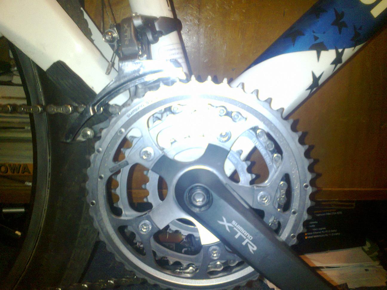

Rower jako całość wyszedł PRZEPIĘKNIE
Ale nie o tym.
Przednia przerzutka XTR nie chce za cholerę chodzić z tym gównem
Manetki XTR komplet wszystko z tej samej grupy i jest syf z przodem
Wydaje mi się że do dużych blatów - 48 ta przerzutka nie zagra.
Objawia się to tym że wywala łańcuch po za płytę
Nie dopuszczę do tego aby nowa korba została zniszczona przez to ścierwo
Musze podciągać mocno dźwignią w górę po za bieg żeby łaskawie wskoczyło wyżej.
Jeśli podciągnę linkę tak że ładnie wchodzi to z kolei są problemy ze schodzeniem na najmniejszy tryb korby.
Jakiej cholery to nie wiem o co tu chodzi - może to wina zębatki Sugino , która może minimalnie bardziej odstawać od oryginału
Kombinowałem z linią łańcucha i są dwie podkładki od strony zębatek.
Gdy była jedna to miałem problemy ze zrzucaniem na najmniejszą.
Obniżałem i podwyższałem mocowanie przedniej przerzutki - to nic nie daje.
Zamieszczam dziadowskie foto poglądowe żeby uwidocznić co się dzieje.
POMOŻECIE
![:!:](./images/smilies/icon_exclaim.gif)

Coś mi się nie widzi ta przerzuta, strasznie odstaje od korby (i nie ma znaczenia czy jest czy nie do dużych trybów, bo XTRa z 42T nie było) krzywa nie jest? albo dedykowana do jakiegoś porąbanego kąta podsiodłówki (miałem tak samo wyjące M901 i tak tam właśnie było)
![Obrazek](https://lh3.googleusercontent.com/-y4pKtAlZkrU/T6bOkUdLufI/AAAAAAAACNc/-9lqHWyGDkU/s600-Ic42/11.jpg)

Wielkie dzięki za twoją opinię - też coś mi się tak wydajeskolioza pisze:Coś mi się nie widzi ta przerzuta, strasznie odstaje od korby (i nie ma znaczenia czy jest czy nie do dużych trybów, bo XTRa z 42T nie było) krzywa nie jest? albo dedykowana do jakiegoś porąbanego kąta podsiodłówki (miałem tak samo wyjące M901 i tak tam właśnie było)
![:evil:](./images/smilies/icon_evil.gif)
Ale przerzutka kupiona i już zdążyłem ją schrzanić.
Jeszcze mocniej obniżyłem w dół i jakoś to działa ... na stojaku więc pewnie w praniu będzie źle.
Może Snack będzie wiedział jaka ładnie pasuje bo przecież ma u siebie szarą.
Mam katalog Shimano 2001 i sprawdzę czy to w ogóle możliwe że takie coś występuje.

Kiedyś w Chrzankowym G-Zero miałem podobnie - Czarny LX jakoś chodził ale M952 oraz M960 działać nie chciały. Ustawione książkowo i nic. Czasem pomaga ponad normalne ustawienie przerzutki w górę.
Jakiej wielkości masz blat w korbie? Standardowo w m952 jest 46-48t.

jedyna przerzutka szaraka jaką tu jesteś w stanie wsadzić to M953, czyli to co maszMoże Snack będzie wiedział jaka ładnie pasuje bo przecież ma u siebie szarą.
Mam taką też ja, ma Snack, ma Focker - i wszystkim działają
Po prostu masz jakiś dziwny albo walnięty EGZEMPLARZ, to nie kwestia modelu

Przerzutka w sumie ode mnie. Ja ją z kolei mam od Qsika. Miałem ją zamontowaną przez jakiś czas w Litespeedzie i nic złego się z nią nie działo. W sumie nie mam żądnych fot roweru, ale raczej nie stwierdziłem też odstawania. Może to jest kwestia linek - objawy o których piszesz u mnie zawsze występują na starych linkach i zabrudzonych pancerzach.
#147
Ja swoje M901 też miałem wcześniej wsadzone w innej ramie i było ok Ale po wsadzeniu do Endorfiny zaczęła wyć Po porównaniu z innym M901 (zrobiłem nawet zdjęcie, ale nie mogę znaleźć) okazało się że obejma w stosunku do korpusu jest pod innym kątem -tak jak pisałem spotykałem się z przerzutkami mającymi wyraźnie zaznaczone do jakiego kąta podsiodłówki są dedykowane, więc tu może być pies pogrzebany
#148
W sumie to chyba zawsze na FD jest wybity kąt - może to być przyczyna.
#149
Na mojej Fd-M953 jest kąt 66-69 stopni.
Pracuje elegancko, bez zastrzeżeń. Klik i łańcuch na swoim miejscu
Pozdr
Pozdr

Tutaj działa to od biedy ... ale muszę podciągać ponad biegi aby wskoczyło.
Przejechałem się i wchodziło na płytę.
Zrzuca idealnie ale do góry to nie jest to czego można się spodziewać po XTR
Na sztukę dobra bo i tak ją popsułem.
Jak padnie to kupię inną już bez rzeźby.
Rower jest cholernie lekki ... dzisiaj może uda mi się zważyć
No i ten blat 48 ... prawie jak szosa![:lol:](./images/smilies/icon_lol.gif)

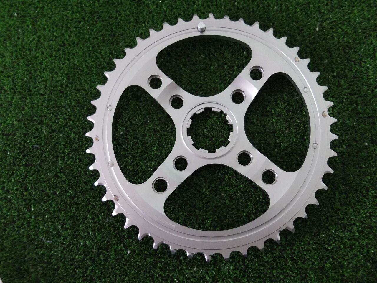

Kupiłem dzisiaj coś takiego na zapas
http://allegro.pl/show_item.php?item=5770027520
Polecam każdemu kto ma grosz żeby też kupił bo cena atrakcyjna ... gość ma jeszcze duże blaty do XT 739 w tej samej cenie
Uważam że to okazja.
