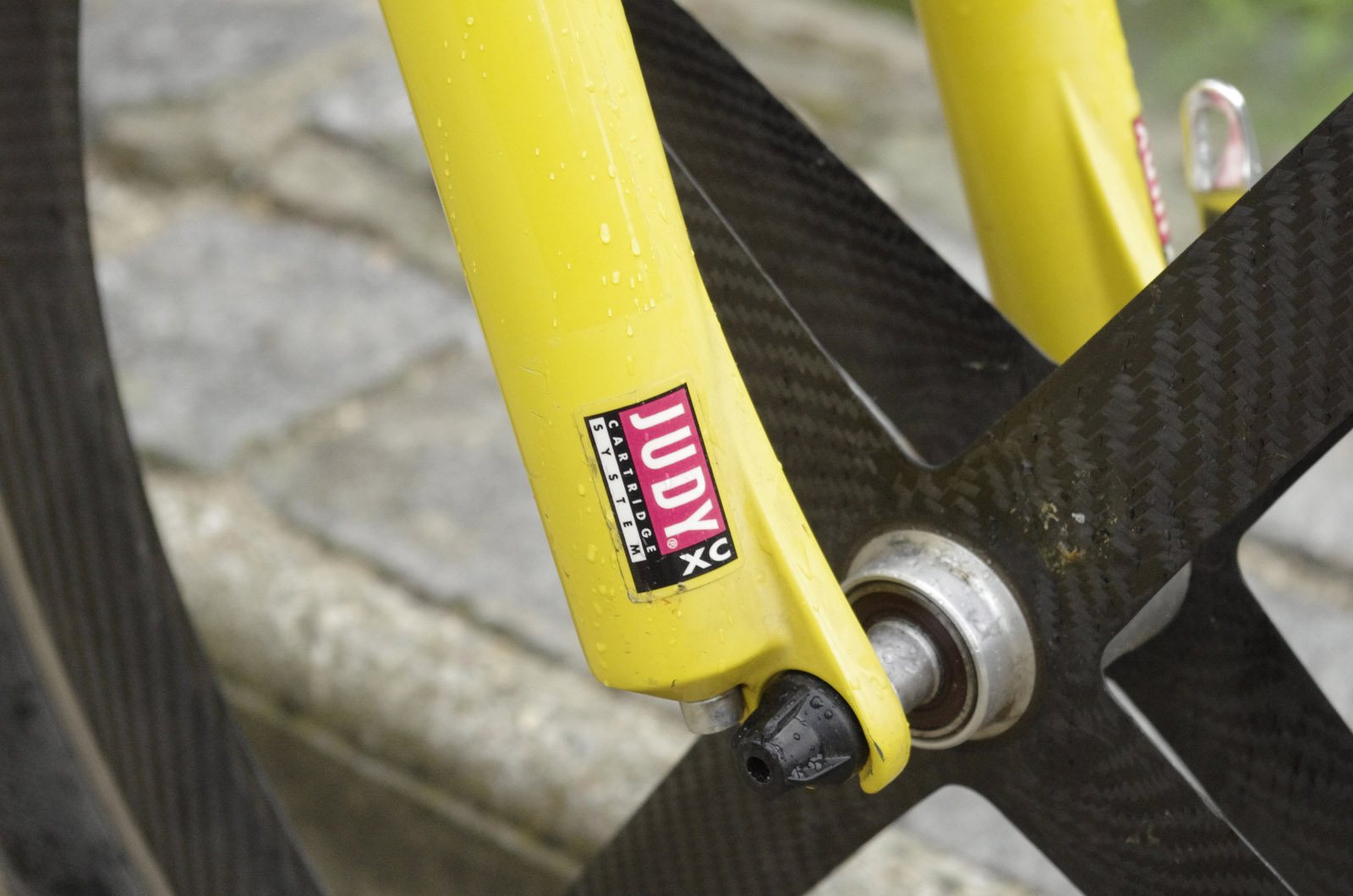

#9Kilka fotek po ostatnim "polepszeniu"... wprawne oko wyłapie jeszcze np. źle zamontowane Magury (spokojnie to wkrótce się zmieni) ale ogólnie chyba idzie ku dobremu, przede wszystkim Judy odzyskała nowe życie i nawet jak za starych czasów pożywiać się będzie elastomerami
Udało mi się zdobyć ostatnio środkową zębatkę do korby ale póki co wstrzymałem się z wymianą bo chodzi wszystko jak w maśle mimo wizualnego zużycia.

No teraz to jestem dumny jest naprawde ładny i zrobiony "pełną gębą" . Naklejki też dobrze "podrobione". Jest różnica między elasto oryginalnymi a nowymi bo widzę że nowe to nie mcu jak ori?

Nowe elastomerki (nie jestem specjalistą to chyba PUR) są zdecydowanie bardziej progresywne (nie porównuję do tego co było przed chwilą założone i wydłubane bo było już bardzo miękko ale bardziej do wspomnień z dzieciństwa) z pewnością efekt potęguje też wybrany sztywniejszy wariant "firm" ale w początkowej fazie skoku widelec jest ciągle dość czuły i ładnie filtruje. Nie robiłem mocniejszych testów ale mam wrażenie, że teraz będzie go zdecydowanie trudniej dobić.
