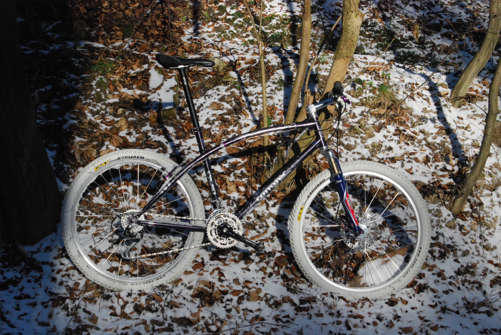

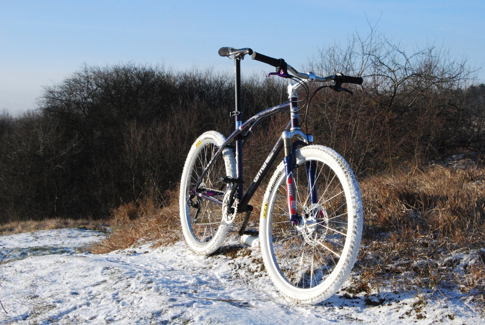

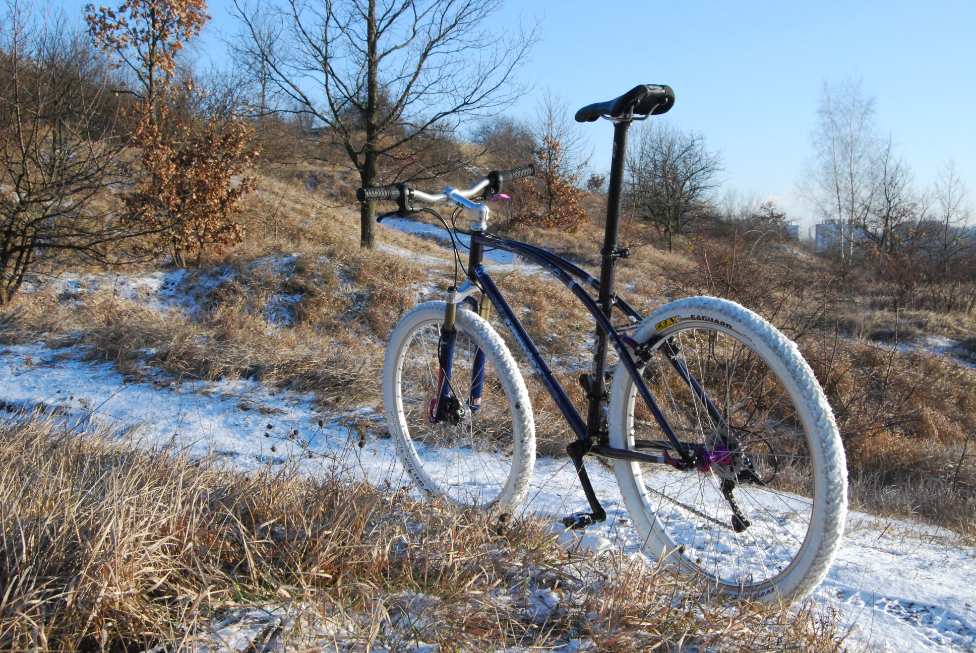

Projekt Corrateca jest na ukończeniu i jutro rower powinien stanąć na kołach, ale opiszę po krótce jak to było po kolei:
Pod koniec wakacji kupiłem go na allegro (zdjęcie z aukcji)
Jak widać jest cały na czarnym LX-ie, od oryginału dzieli go siodło, mostek, wideł i przedni hamulec.
Po moim powrocie do kraju i rozpakowaniu go okazało się, że:
-poza kilkoma obdrapaniami jest w stanie idealnym, był bardzo mało używany

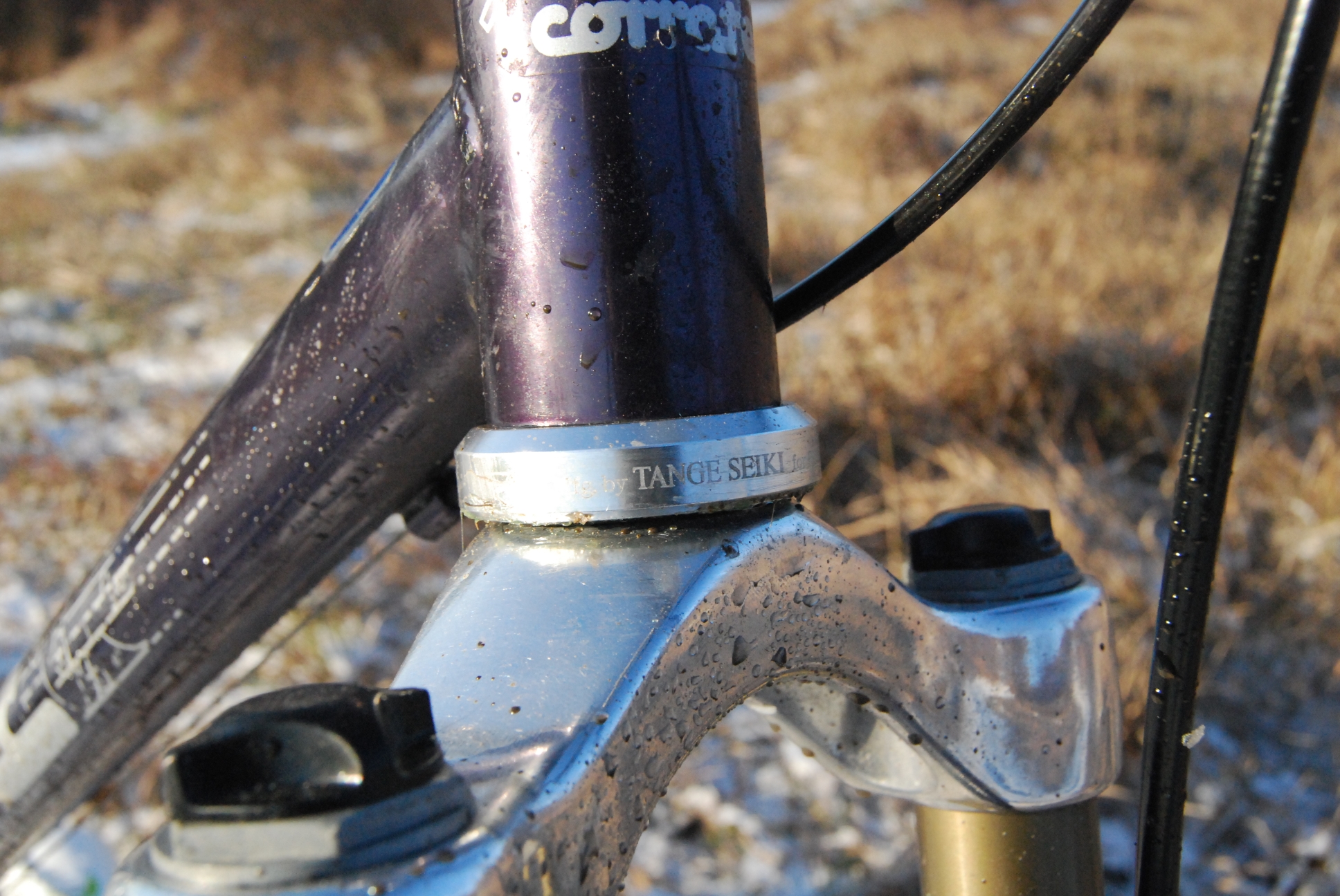

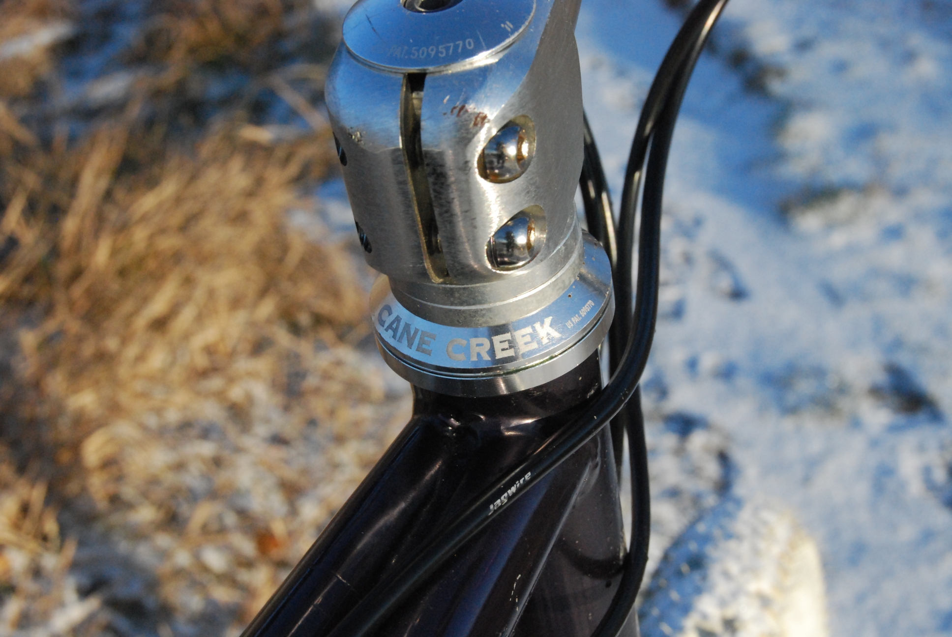

-geniusz, który wsadzał tam Rock Shoxa Judy Race postanowił pozostać przy nakręcanych sterach, przyciąć sterówkę i nagwintować ją. Następnie do aluminiowej sterówki wpuścił adapter do mostka a-head, który z racji za dużej średnicy wew. sterówki jak i jej bardzo gładkiej powierzchni nie miał prawa dobrze działać.
Myślałem, że zmienię opony, sztycę, parę rzeczy i pośmigam jeszcze we wrześniu. Niestety, za sprawą tej sterówki i braku alternatywnego widła projekt zaczął się ciągnąć.
Tutaj tuż po rozpakowaniu, podmiany siodła na flite i wysunięciu sztycy (o wiele za dużo - do zdjęcia i przymiarki)
http://i.imgur.com/p0TK7bQ.jpg

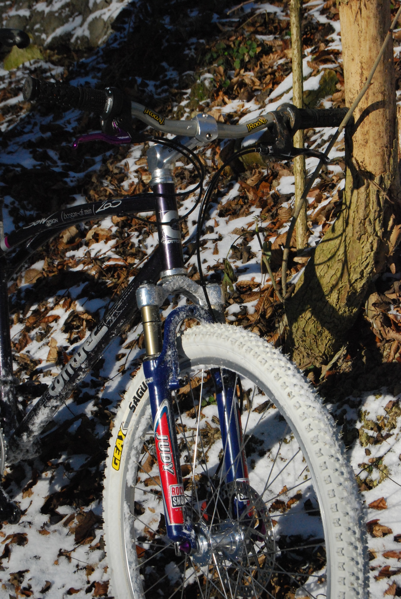

I z nowymi oponami (zwijane Geax Saguaro), które są kontrowersyjne i będą zbierać hejty ale mi się bardzo podobają
http://i.imgur.com/5x2xSUF.jpg

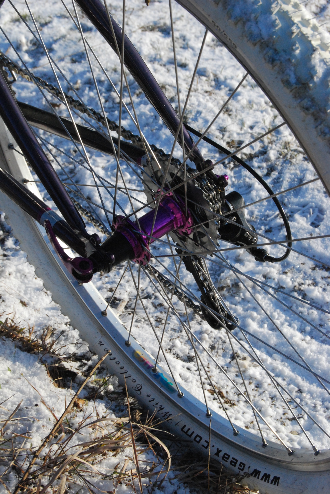

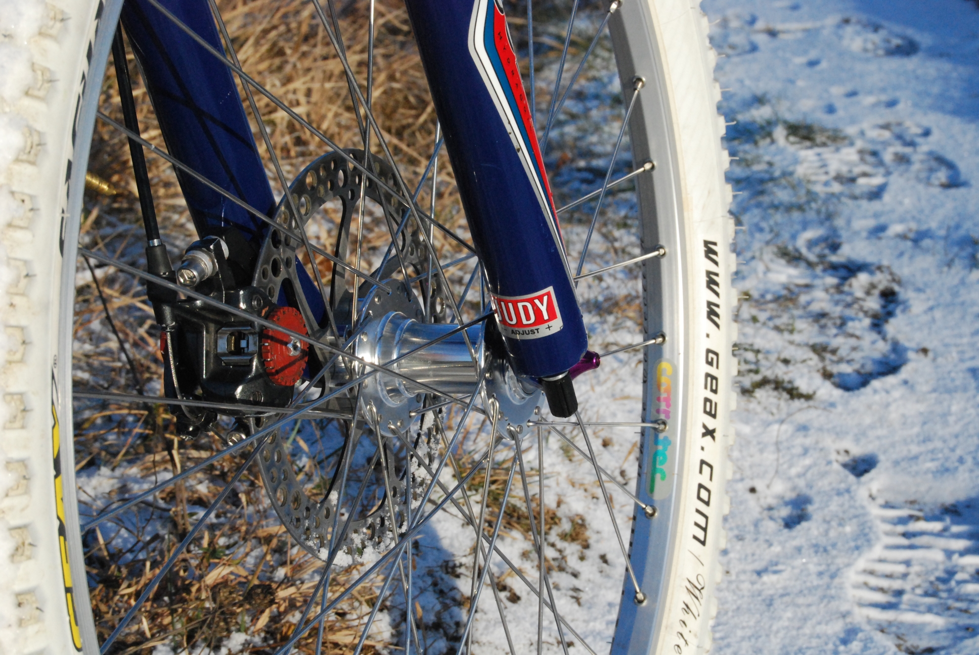

Zamiarem nie było i nie będzie przywrócenie do stanu katalogowego. Od początku chciałem przepleść przednią obręcz na piastę pod tarczę, co też zrobiłem. Na przód wchodzi Avid BB7, z tyłu zostają kanty.
Bullbarowi Corrateca też muszę podziękować, tak samo jak sztycy, z prostej przyczyny - mam 192 wzrostu z czego 94 w nodze. Sztyca 400mm i tak będzie minimalnie poza limitem. Z kolei Bullbar ma drop, podczas gdy ja potrzebuję wznios
Wchodzi więc:
http://i.imgur.com/R4FAUAf.jpg
Niestety lewa klamka też idzie do pudełka, o takiego:
http://i.imgur.com/9Ni29y1.jpg
Ktoś się pewnie zapyta - dlaczego w stronę funkcjonalności kosztem odbiegania od oryginału, już odpowiadam. To mój pierwszy MTB od 5 lat, w chwili obecnej jedyny i więcej mieć na razie nie planuję.
Dzisiaj odbieram Judiego, ma wymienioną sterówkę, olej i w środku oraz na zewnątrz jest jak nowy:
http://i.imgur.com/lNNxTBD.jpg
http://i.imgur.com/KyfwvOU.jpg
http://i.imgur.com/6wKxJJK.jpg
Jak widać na pierwszym zdjęciu roweru (z aukcji), główka jest trochę wypiętrzona. Ale po odpowiedniej regulacji napięcia wstępnego amor ugnie się pod moim ciężarem i myślę, że będzie idealnie.
Jak dobrze pójdzie to jutro/pojutrze rower już będzie w pełni gotowy.
