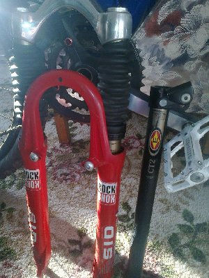

ten rower chyba mnie nie lubi, bo jak nie opona wystrzeli to.... amor
dzisiaj w nocy dziad obudził wszystkich w domu. jutro spytam na skupie ile za niego dadzą.
#396
To Ty się dowiedz, a jak nie trafisz na złomowego świętego mikołaja co skupuje za fortunę, to ja Ci zaoferuję 150% jego wyceny
#397
no to już wiemy którędy ucieka powietrze :)
Przynieś dziada - wymienimy oringi głównej komory i będzie hulać jak ta lala.
Zadrapań na goleniach wewnątrz nie ma żadnych z tego co pamiętam, więc będą z niego ludzie.
#398
no to juz pohandlowalemfocker pisze:Przynieś dziada - wymienimy oringi głównej komory i będzie hulać jak ta lala.
#399
hehe marcin nie zdążyłem ci odpisać
ale wierz mi, byłem o krok od sprzedaży, to jego ostatnia szansa!
a do ciebie focker, to ja już się wstydzę dzwonić że znowu coś

noooo, objawiła się złośliwość rzeczy martwych - wolał w nocy znienacka.
tak sobie myśle, jak focker ma taki arsenał w domu, co u niego musi się dziać

twój jest młodszy, może nie ma takich przypadłości
#407
No tak ale ... ten , czerwony SL 2000 rok , który robiłem koledze miał to samo jak do mnie przyszedł a żadnych oringów nie wymieniałem tylko serwis i wbiłem tę uszczelkęsnack pisze:twój jest młodszy, może nie ma takich przypadłości
Może u ciebie wystarczy porządnie ją docisnąć i wpasować do goleni bez smaru.
#408
Nawet gdyby podczas jazdy wystrzelił, to nic by się nie stalo. Zresztą wcześniej amor by przysiadł, no bo powietrze uciekło z komory powietrznej do lagi.Skeevo pisze:I tak miło z jego strony że nie wystrzelił podczas jazdy
#409
a wiecie już dlaczego ważne jest przy rozbieraniu amorów wymiana oringów , które są podstawowe montażowe ? no to nauczka na przyszłość ewentualnie
