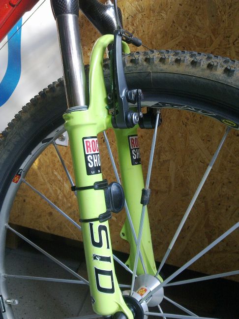

#33
Adamello pisze:
kapelusznik pisze: Nie wiedziałem że istniały takie Vki. Nie łapie to luzów bardziej niż równoległe prowadzenie w shimano?
Z tego co piszą to lapią, ale mnie takie rzeczy nie ruszają.
Mnie też nie ruszają bo nie jeździłem nigdy na Vkach;) z kantów od razu przeszedłem na tarczowe, zresztą i tak najwięcej jeżdże na kantach.
Pomysłowa konstrukcja.
Ciekawe jak zgra się zielona rama z czerwonym amorem;)
