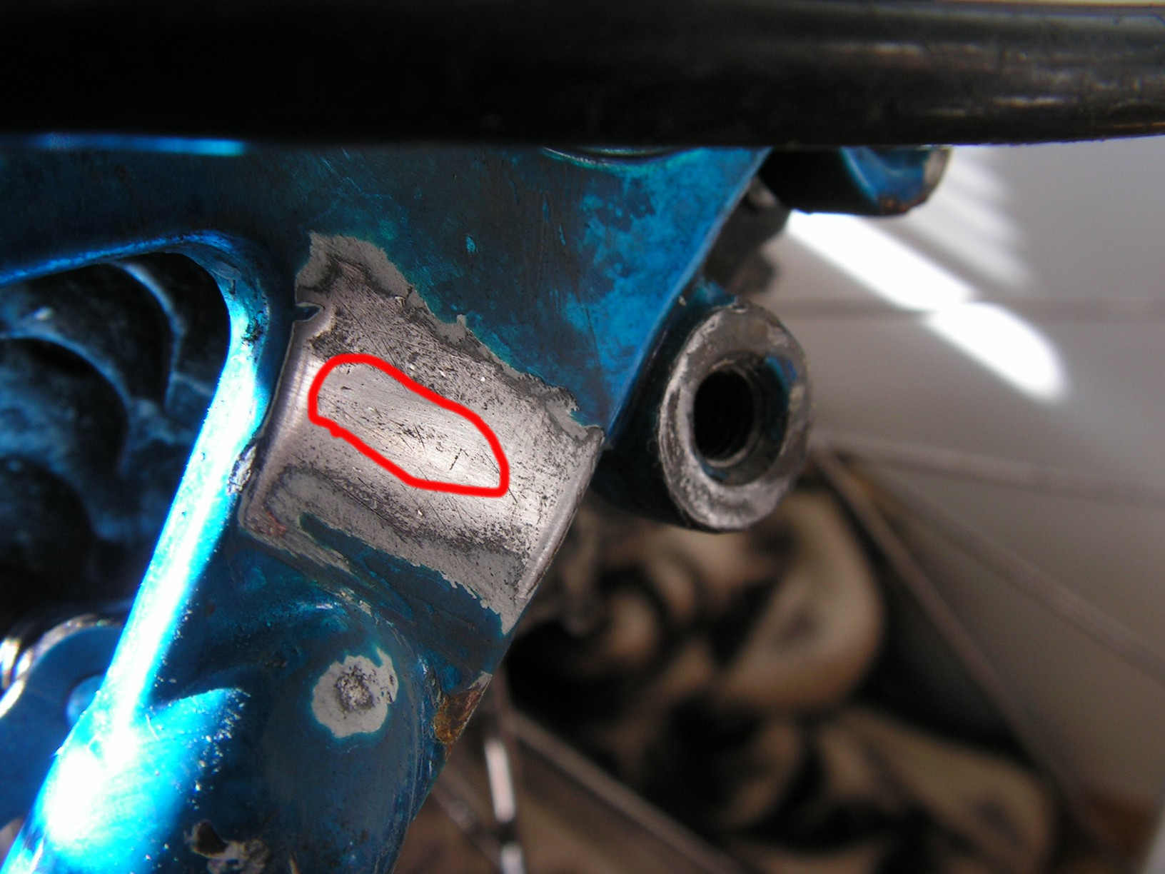

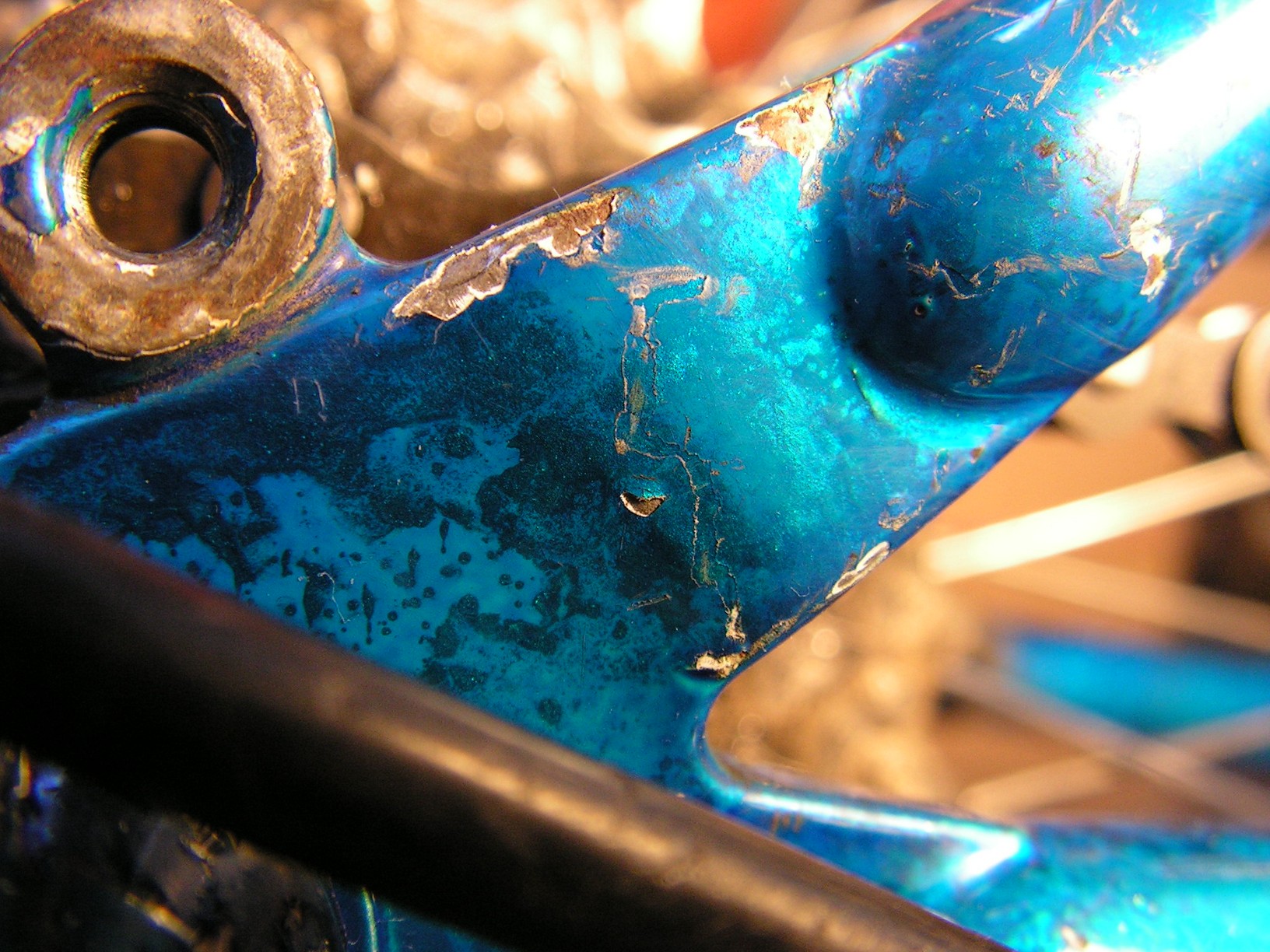

Witam,
czy tego typu pekniecia farby oznaczaja oslabiona strukture ramy?
Wygląda jak pokrzywiony hak koła - jeśi jest prosty to znaczy że jeszcze ktoś się nad nim znęcał.
Paradoksalnie jest to umocnienie
ale nie do końca. Jednak to nie wygląda na duże. Imo monitorować i czekać co się bedzie działo.
No ale ten hak jest taki po obu stronach, dlatego wydaje mi sie, ze rama po prostu taka jest. Ale ta farba peknieta i cos jakby pod nia tez jest, jakies minimalne nierownosci w tym miejscu. Rowerek to GT tequesta.
spękanie lakieru przypisałbym pracy materiału i ew dostaniu sie gdzieś pod lakier wilgoci (np jeden z roczników Scotta miał jakiś feralny lakier, który w wyniku pracy materiału pękał na spawach, szczególnie przy główce Jak ktoś o tym nie wiedział to można było najeść sie strachu, a i ci co wiedzieli zdrapywali lakier dla pewności Ramy z tego rocznika i modelu jednak pękniętej nie widziałem, choć wyglądało to dużo bardziej drastycznie niż u Ciebie)

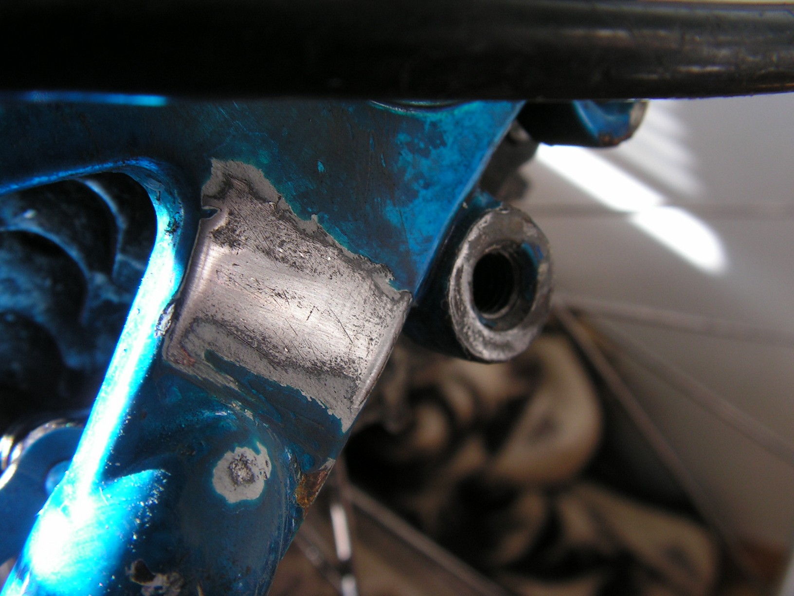

Reasumując - zeszlifowałeś dla pewności i bardzo słusznie Po zeszlifowaniu nie wygląda aby rama była pęknięta, wiec składaj i jeździj

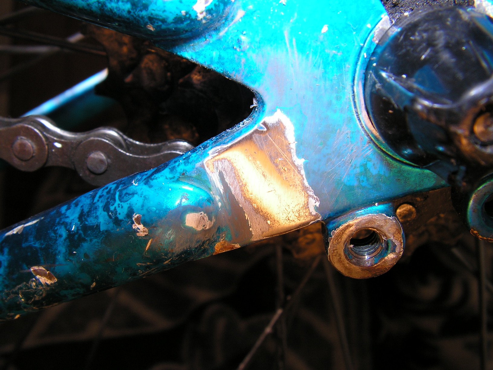

Dzieki :) Po zeskrobaniu zmartwilo to niby spekanie, rowki, ktore sie pokrywaja z tamtym peknieciem lakieru. Nie jest to na pewno pekniecie, ale jakos zlowieszczo wyglada.
Haki są skrzywione celowo - dla zachowania prostopadłej powierzchni względem osi koła. Nie widać żadnego pęknięcia, haki są lutowane mosiądzem i czasem lakier gorzej się zachowuje w tym miejscu po długim czasie
