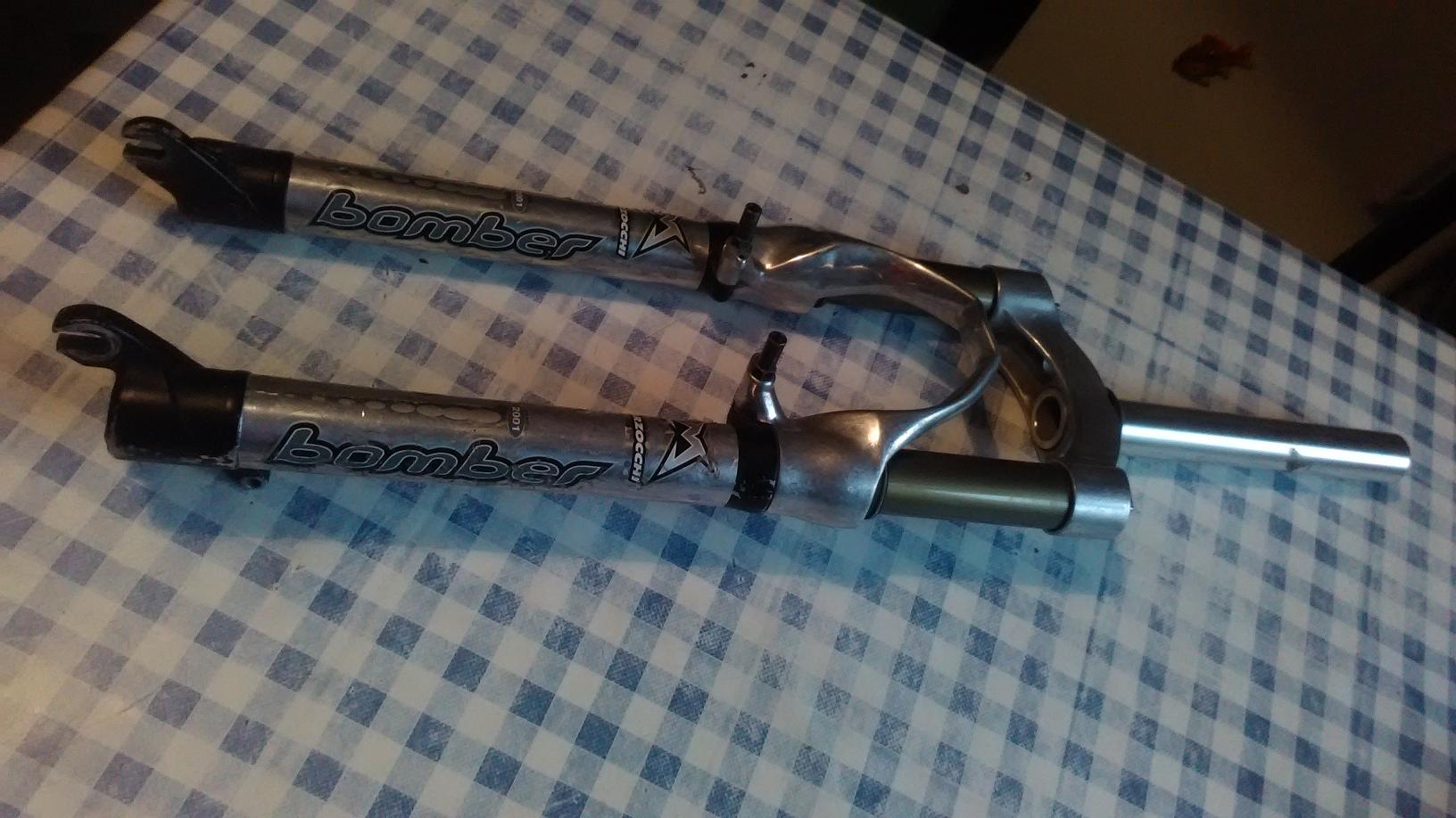

Mam okazję nabyć amor jak w tytule ... sęk w tym że nie trzyma powietrza i syczy przy wciskaniu.
Powietrze ucieka przez zaworki i amor zostaje :-/
Może jakiś magik od amorów się orientuje czy te zaworki są wymienne :?:
Czy tylko wymiana razem z kapslami , które jak wiadomo nie są tanie :-|
Ogólnie amor do serwisu.
To jest jakaś inna wersja bo pompowany normalnie od góry a nie jak w tych co miałem że przy piwotach.

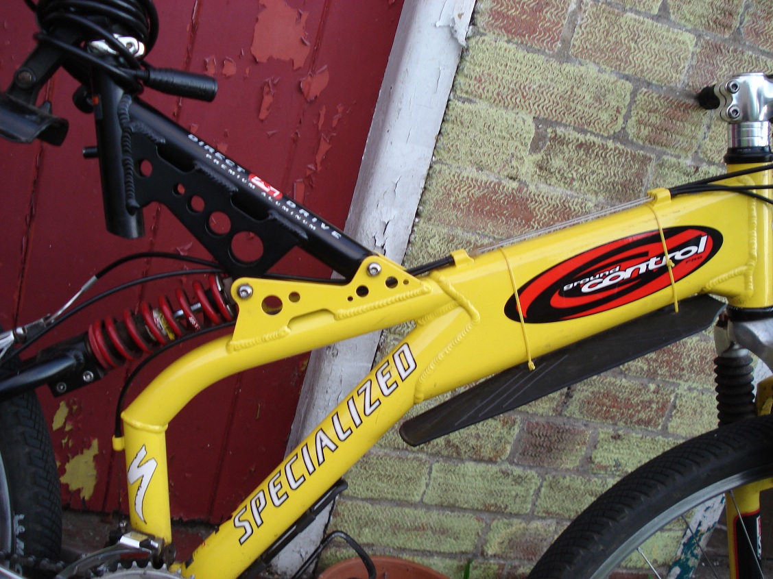

W zestawie rama Specialized Ground Countrol z 1997 roku - warta uwagi ?
Amor i rama jak na foto , które jest poglądowe.

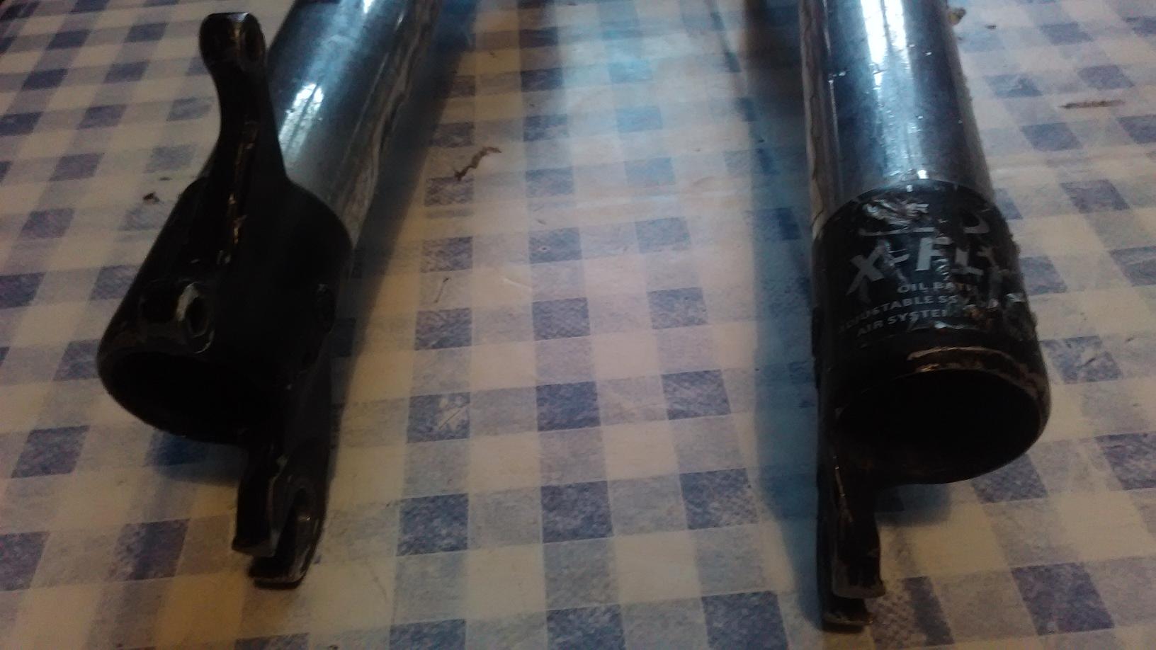

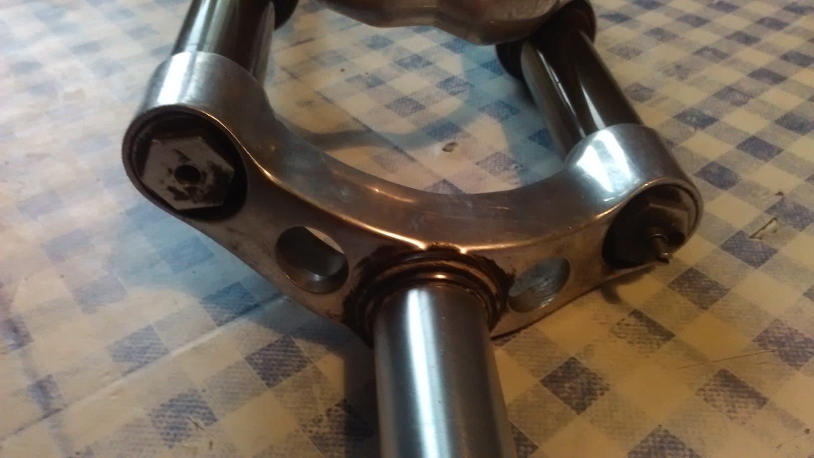

Kilka fotek jak to wygląda obecnie ... a raczej wyglądało bo syfu już nie ma :->
Jutro rozbieram :mrgreen:
Jeden zawór trzyma - w prawej ladze.
Drugi zdechł :-/
jak są zwykle samochodówki to przecie się wykręcają , Marcoch raczej nie stosował innych jak pamiętam .....a ramę możesz mi podarować :-P
Wiem hit00r, że już po niewczasie, ale zanim zaczniesz wypytywać na potęgę o pomoc, to najpierw poszukaj manuali, w których wszystko jest opisane krok po kroku:
http://my-sport.spb.ru/manual_1/index-16.htm
W manualu dla X-Fly 2001 masz pięknie pokazane, że zaworki są identyczne jak samochodowe i że wykręca się je normalnie kaperką.

Swoją drogą ciekawe ile to może być realnie warte ... pewnie nie więcej niż 250 zł.
Dla mnie warte tyle ile waży na złomie :lol: ale możesz mi podać jaki rozmiar, wymiary w cm no i zdjęcia , najlepiej na maila firmowego
