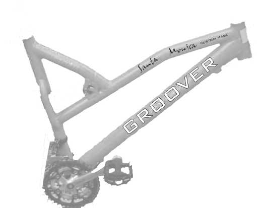

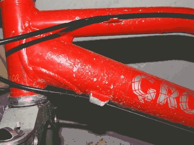

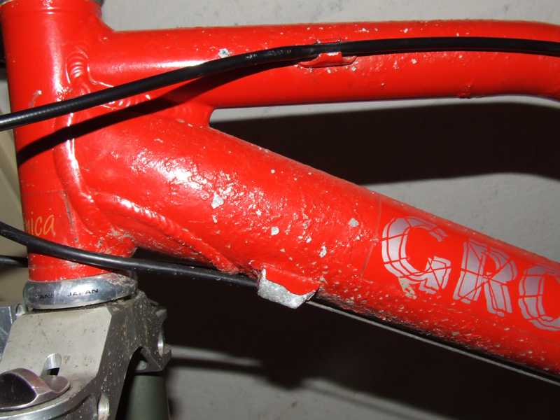

W końcu przyszedł czas na zastanowienie się nad lakierem i ogólnie malowaniem ramy -> porobiły się małe nierówności spowodowane utlenianiem się najprawdopodobniej podkładu (fotka w załączniku), dlatego też konieczny jest tunning wizualny :). Załączam w takim razie jak mogłaby wyglądać rama przykładowo... Zastanawiam się, czy nie ściągnąć farby i jedynie polakierować (z wcześniej naklejonymi nalepkami), czy też dać jakiś kolor (zastanawiam się między czarnym lub białym). Co sądzicie o napisach i ich układzie na ramie? Jaki środek jest najlepszy do czyszczenia ramy?

ja osobiście wahacz zrobiłbym pod kolor widelca, a główny trójkąt na jakiś kontrastowy, rzucający się w oczy kolor (czerwony, pomarańczowy, niebieski... czerwień grałaby dodatkowo z hamulcami i klamkami DXa)
Słyszałem jednak o takiej galaretowatej substancji z którą trzeba wyjątkowo uważać... Nakłada się ją na farbę, a potem zostawia na czas jakiś, a potem reszta schodzi zwykłą ścierką... Nie wiem jednak co to jest w tej chwili... :) Jak znajdę info i spróbuję zrobić test to dam znać... Farba w niektórych miejscach na prawdę nie potrzebuje dużo, żeby odejść... Jakbym się na prawdę uparł to odrapałbym ramę paznokciami :P
z substancji, choć nie galaretowatych jest coś takiego jak Skansol
piaskowanie eliminuje jednak problem zakamarków, ktorych sam możesz dokładnie nie doczyścić (problematyczny dostęp) A elementu ze śladami starego lakieru do proszkowni nie przyjmują.... wszystko zależy jaką technikę malowania obierzesz - czasem po prostu szkoda czasu i pracy ;-)

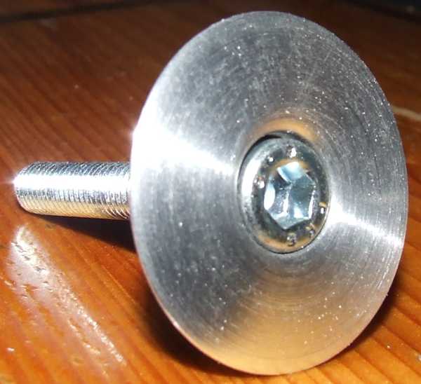

Ostatnio z resztą zrobiłem tunning optyczny zaślepki od mostka (Manitou Answer). Była trochę pokiereszowana, brudna, a w środku zastygnięta na zawsze zardzewiała śruba... Nieźle maltretowałem wczoraj, aby się rozeszły... Rozgrzewałem całość i topiłem w kwasie przyspieszając reakcje. Dało to pożądany efekt - potem z pomocą młotka udało się to rozdzielić. Aby usunąć nieprzyjemny brud i rysy zrobiłem sobie coś na miarę tokarki z wiertarki stołowej :). Szlifowałem równomiernie każdą z krawędzi i uzyskałem efekt taki jak w retro gałkach we wzmacniaczach :). No i zamiast czarnej tym razem dałem srebrną śrubę...
Ta galareta nazywa się Bemixol , kiedyś coś tym czyściłem , śmierdzi okrutnie ale farba po chwili robi się taka napęczniała i te purchle łatwo schodzą byle czym.Podejrzewam że rak gwarantowany lub zwrot kasy jakby się tego nawdychać za dużo ale działa jak trzeba.
Niee... Dowiedzieć się co to jest za biały proszek, bo istnieją dwie możliwości... Albo uszkodzona farba podkładowa, albo tlenek alu. W przypadku drugiego nasuwa się pytanie skąd tlen pod farbą... Jednak jeśli bym wiedział, że tlenek reaguje z tym kwasem, a polałbym biały proszek nim i by nie reagował wiedziałbym, że to nie tlenek alu. Z tego co wiem to raczej kwas fosforowy nie lubi reagować z farbami (testowałem przy odrdzewianiu śrubek)... Więc jak? Reaguje, czy nie? :)
Edit... Reaguje tlenek glinu z kwasem... Ogólnie robi się woda i zasada... Wychodzi na to, że niestety biały proszek to tlenek glinu...
