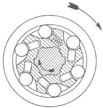

Ja mam tu wiedzę czysto teoretyczną z katalogu Shimano. W środku są długie, stalowe wałeczki, które klinują się w skośnych, półokrągłych rampach. Do tego są sprężynki, które dociskają rolki do ramp. Kiedy bębenek się porusza (bieg jałowy)- wałeczki się obracają. Kiedy następuje przejście w bieg roboczy, kręcące się do tej pory rolki klinują się w rampie niemal natychmiast (ruch bębenka jest mikroskopijny).
Jeśli piasta przeskakuje, to przyczyna może być nadmierne zmniejszenie się średnicy rolek albo zapieczenie sprężyn dociskowych. Ale jak to rozebrać - nie wiem, nigdy tego nie robiłem. Ważyło to niestety duuużo ;)

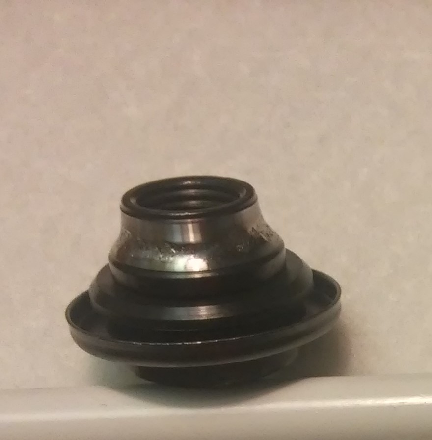

A przy okazji ma ktoś na zbyciu konus jak na zdjęciu?

https://panrower.pl/stozek-shimano-fh-m ... p-558.html
FH-M570 M555 M563 lewy konus
Lewy stożek piasty FH-M570, FH-M555, FH-M563, FH-R080, FH-C900, FH-C901, FH-M565, FH-T400.
Y-30P98030 ( wersja dla FH-R080 )
znajdziesz taniej, ewentualnie z wyżej wymienionych piast szukaj dawcy
Replacement Left Cone and locknut for Shimano Deore Freehub FH-M530. Will also work as a substitute for the no longer available Shimano Part Number: Y30P98030 which fits FH-M555, FH-M565, FH-M570, FH-M737, FH-M750, FH-M752, FH-MC38, WH-M535, WH-M575, and Shimano Part Number Y3C098030 which fits FH-M580 and FH-M760. It will also fit the following hubs whose original cones are no longer available: FH-MC32 (left) and FH-M510 (left). Please note - with the substituted items, the cone will work but the spacers and locknut may not.
Shimano Part Number: Y3SR98030. Cone: M10 x 16mm.Weight: 37g.
https://ebike.hu/dl/konusz-kompatibilitas.pdf
