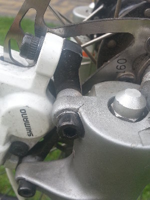

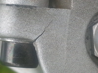

Otóż kupiłem go razem z rowerem ale sprzedawca nie był łaskaw poinformować mnie o pęknięciu które znajduje się koło mocowania hamulca. Z jakiego materiału są zrobione dolne lagi w tym amortyzatorze ? (czy da coś coś zespawanie tego pęknięcia.)

- po drugie z tego co wiem do odlewów sie nie spawa, nie wiem dokładnie dlaczego, ale to słaby pomysł, tak słyszałem od faceta który spawa TIGiem amelinium, a te dolne golenie to jest akurat odlew

Nie retro, ale przy pomocy retro patentu można byłoby go uratować. Pięknie może nie będzie, ale można z Alu wyciąć taka obejme trzymająca lagę z obu stron na wysokość całego mocowania IS. Te pozostałe jeszcze na ladze mocowanie mądrze wyciąć, tak żeby się ta nowa obejma nie obracała. Trzy miesiące roboty i będzie działać :). Patent jak ze starych amortyzatorow bez fabrycznych uchwytów do zaciskow hamulców tarczowych.
z obejmą może być cieżko, ja nawet tego nie proponowałem, bo w na wysokości dolnego mocowania zacisku tarczy po drugiej stronie lagi jest wielki chwyt osi qr20mm, wg mnie to karkołomne zadanieel mo pisze:Nie retro, ale przy pomocy retro patentu można byłoby go uratować. Pięknie może nie będzie, ale można z Alu wyciąć taka obejme trzymająca lagę z obu stron na wysokość całego mocowania IS. Te pozostałe jeszcze na ladze mocowanie mądrze wyciąć, tak żeby się ta nowa obejma nie obracała. Trzy miesiące roboty i będzie działać :). Patent jak ze starych amortyzatorow bez fabrycznych uchwytów do zaciskow hamulców tarczowych.

Ten model ma magnezowe dolne golenie, więc spawanie tym bardziej odpada.
Chyba tylko przeszczep zostaje. Na jakichś frirajdowych forach pewnie wiedzą, jak jest z wymienialnością dolnych goleni na przestrzeni lat.

Tak się zastanawiam - może magnez da się zlutować twardym lutem, póki pęknięcie nie jest wybitnie wielkie? To jest tylko taka sugestia, bo nic o tym nie wiem - ale może warto uderzyć do jakiegoś doświadczonego lutnika/metalurga?
Stopy magnezu jak najbardziej da się spawać. Jednak musi robić to fachowiec. Materiał musi być przed spawaniem podgrzany a po spawaniu odprężony w ok. 200 - 250 C.

Co do serwisu to zrobi się samemu w domu. Jedyne co potrzeba to klucz 12mm z oszlifowanymi ściankami, żeby te dolne śruby odkręcić (jest bardzo ciasno). Plus kilka podstawowych narzędzi oczywiście. Co do pęknięcia to mimo wszystko ja bym poszukał dawcy bo w tym miejscu to średnio bezpiecznie. Dobry fachowiec od spawania magnezu plus wszystkie czynności typu malowanie itd raczej przekroczą próg opłacalności dla tego widła.
