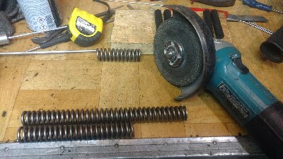

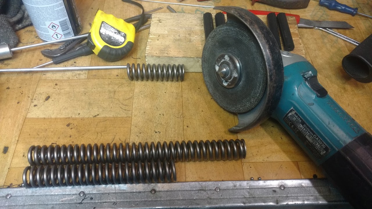

Na trwałość uszczelek bardziej niż spuszczanie powietrza wpłynie włożenie sprężyn stalowych. Weź pod uwagę, że uszczelki największe ciśnienie dostają podczas ugięcia przy końcu skoku - wtedy ciśnienie działające na uszczelki jest bardzo duże. Ciśnienie początkowe jest dużo mniejsze, więc spuszczanie powietrza dużo nie da. Za to po włożeniu sprężyn ciśnienie będzie znacznie niższe w całym zakresie skoku. To stary sposób na przedłużenie trwałości uszczelniaczy. Trzeba tylko pamiętać, żeby zmniejszyć wtedy trochę ilość oleju w goleniach.

Ze sklepu motocyklowego. Tylko trzeba dociąć. I zwoje nie mogą być za gęste, bo skoku braknie . Montaż też jest banalnie prosty. Wyjmujesz korek, wkładasz sprężynę i montujesz korek.

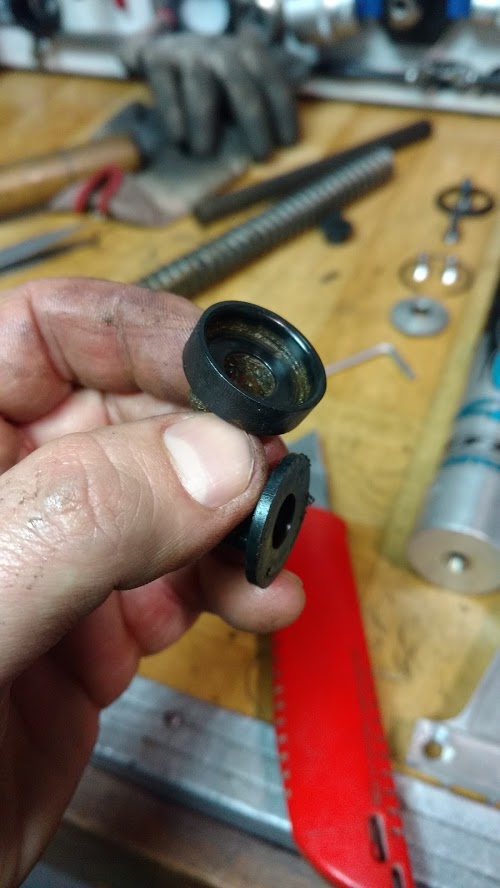

Jak jest dobrze dobrana średnica sprężyny, to nic nie hałasuje. Oryginalne sprężyny do Marzocchi DH3 (tak jak później do Bomberów) nie były izolowane i nie było z nimi problemów, bo sprężyna stykała się z goleniami na całej swojej długości (i pracowała w oleju).
Ważne jest też to, żeby sprężyny były zakończone na płasko - i z tym jest największy problem. Można spróbować trafić na oryginalne sprężyny odpowiedniej długości (ciężko) albo zrobić specjalne plastikowe końcówki wyrównujące końce sprężyn.
#53
Ostatnio coś takiego robiłem. uciąłem sprężynę końcówkę lekko zeszlifowałem i dałem końcówkę z tworzywa
