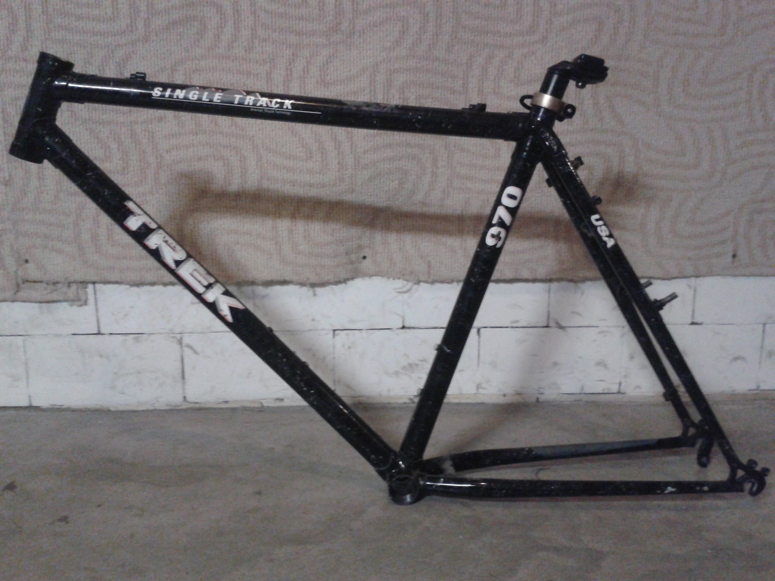

Rozpoczynam powolne składanie Treka 970 Hr.Mo do jazdy zarówno w góry (dosyć ostre szybkie zjazdy mile widziane) jak i do wypraw turystycznych z sakwami. Sprzęt nie będzie składany wg. oryginalnej specyfikacji a wg. moich ogólnych doświadczeń z poprzedniego sprzętu jakim była 930. I tak mam do Was pierwsze pytanie dotyczące sterów. jakie polecacie po względem wytrzymałości i podstawowa sprawa jaki jest ich wymiar. Główka po zmierzeniu ma +/- 21 mm średnicy u góry i teraz do niczego mi to nie pasuje więc zastanawiam się czy to wynalazek czy też moja wiedza w kwestii wymiarów "ryrek" jest aż tak uboga :) Czy mają być 1.1/8" ?
Z góry dziękuję za wszelkie podpowiedzi :)

Poka foto ramy.

Amor 12 cm? Do starego treka?
Pokaż zdjęcia tej ramy lepiej.
Góra 63mm skoku.
Aby dobrać stery musisz znać średnice wewnętrzną główki ramy bez misek(jak masz to wybij).

#7Hubert, czy Ty czytasz w ogóle treści postów czy tylko tytuły? Przecież kolega zmierzył:
tylko mi się wydaje że coś nie tak z pomiarem - tu nawet 1" się nie zmieści.
Misiek76 pisze: Główka po zmierzeniu ma +/- 21 mm średnicy u góry i teraz do niczego mi to nie pasuje więc zastanawiam się czy to wynalazek czy też moja wiedza w kwestii wymiarów "ryrek" jest aż tak uboga :) Czy mają być 1.1/8" ?
Zmierzę dzisiaj jeszcze raz na spokojnie i dam znać jak to wygląda. Co do amora to może faktycznie skok za duży bo widziałem podobny sprzęcik w niedzielę z amorem dwu półkowym i wyglądał ....dziwnie :) Więc raczej będzie 60-80 jak ktoś pisał. Lubię Słowację i jej niskie Tatry a tam chciałbym mieć coś co skutecznie wybierze nie tylko kamyczki, ale i większe cosik na zjazdach.

Misiek - pokaż ramę to ocenimy, jaki tam amor będzie najlepszy.

Wszystko pomierzone i faktycznie mierzone okiem po kilku bro było chyba... średnica 34 mm i zgodnie z podesłaną tabelką i jednym z kolegów 1 1/8 cala. Dziękuję za pomoc w tym temacie. Ramka wygląda tak jak na focie poniżej :) Ktoś z Was wie jak sprawdzić rok produkcji?

Z tego katalogu wychodzi, że to 1991
http://www.retrobike.co.uk/gallery2/v/M ... l.pdf.html
Tak więc 63mm to absolutne maksimum wg mnie.

hmmm muszę zakupić koła i podjadę do kolegi przymierzę 63 i jakaś 80 zobaczymy co wyjdzie. Może i faktycznie póki tego nie widzę wydaje się że będzie git. Dzięx za katalog coraz więcej info o sprzęcie :)
Ja bym obstawiał że max to 50mm - to jest geo pod widelec 39,5cm A-C, 41-42 A-C jak w widelcach 50mm (Mag, XC, Mani I-IV etc) łyknie bez kłopotu więcej może być problematyczne IMO

Focker tematu czy podejdzie czy nie ma co roztrząsać bo każda rama jest inna i tu z foto nie ocenisz czy podejdzie czy nie. Podałem w miare bezpieczną regułkę i nie jest ona wyrocznią a spotkałem sie że ten sam model i rocznik miał inną geo bo jeden był z amorem drugi nie. To trzeba sie przejechać aby na 100% ocenić.

Panowie ,,,nie ma qźwa tzw bezpiecznej regułki , a byś może , a nuż widelec, a jakoś to będzie .... itd.
Kazda rama jaka jest produkowana ma okresloną ścisle geometrie przystosowaną pod konkretną dł widełek , co za tym idzie także kąt wyprzedzenia .
Jęlsi zwiększymy dł widleca to zwiększamy także kąt wyprzedzenia , co za tym idzie rama już nie osiąga swojej geometri , tak samo jest jak skracamy dł widleca .
I w jednym i w drugim przupadku mamy dupe a nie rower, jak mamy za długi widelec to rower zakręca niebezpiecznie , zawija pod siebie , jest to szczególnie niebezpieczne np w mokrych warunkach , no chyba ze ktoś cały czas smiga prosto top kij mu w nery.
W drugim przypadku jak mamy za krótkie widełki kąt sie robi taki , iż każda przeszkoda to jak uderzenie taranem z przodu , w terenie moze byc też niebezpiecznie bo nam widełki zawija pod rame a cała praca opiera sie na dolnych sterach.
Jeśli rama z rozrysowanej geo przystosowana jest pod np 42 cm to stosujemy widełki sztywne 42 cm albo amor 42 cm , a nie np amor 45 cm i robimy se sag na 3 cm i jakos to będzie .
To bzdura .
Rower przy swojej geometri śmiga elegancko, a każde zmiany w geo robia go albo za wolnego muła , albo za ostergo i dostajemy po łapkach.
Zresztą i tak większość tu to turyści "straight ahead " , ale na pewno paru wie o co chodzi i trzyma sie tej złotej geometri , która została wymyślona dawno temu i wspaniale działą .
Ktoś kto sie ściagał i spedził mase km w terenie ma zielone pojecie dlaczego tak jest i dlaczego tak ma być.
Przykład ??
Ramy Boplighta były wyprodukowane pod amortyzator 80 mm skoku , klient kazał założyć 100mm skoku, pojechał na maraton, po czym grzecznie wrócił i kazał zmienicna 80 mm skoku, , pod góre go przerzucało, rower nie chciał skrecać , a przy dużych prędkosciach to ma zasadnicze znaczenie .
Więc jesli ktoś napisze że rama przyjmie amor np 50-80 i 120 to sie powinien puknąć w łeb i zmienić zainteresowania, rama moze przyjąć każdy amor czy widły, ale tylko z jedną dł zprojektowaną będzie pracowała dobrze.
Takie dane pobiera sie z katalogu albo specyfikacji producenta !!! a nie z własnej pustej makówki .

Ja sam wpakowałem 80mm do ramy gdzie jest 63 w ori i producent wspomina że rama jest dopasowana pod amor. Była też druga ten sam model ale z większą główką pod sztywniaka.
Obawiam się tez że stary stalowy rower nie wytrzyma amora o dużym skoku bo im mniejszy kat tym większa dźwignia i większe obciążenie główki ramy.

misiek, jak potrzebujesz mieć bujawkę, to kup ramę pod bujawkę.
To jest retro rama, pod sztywny wideł, w ostateczności pod niski amor. Obawiam się, że oczekujesz od tego treka rzeczy, którym on raczej nie podoła.

Hubert ! do sztywnych ram producenci nie dawali amortyzatorów o zmiennym skoku !!!! tylko do fuli a to napisałem pod spodem - czytaj.
Jęśli jakiś producent dał amora o zmiennym skoku do sztywnej ramy to on za to odpowiada jako producent i projektant geometri .
Takim np producentem jest Orange , który do swoich sztywniaków przedstawiał że przyjmują amortyzatory od .... do .... skoku , ale on to przetestował , on daje gwarancje i on to napisał a nie jakiś koleś . .
Zazwyczja są to ramy dzdrowo wzmocnione, cięższe xc, czy enduro

Panowie po co tyle gdybania, wystrczy pomyslec od kogo ta rama :) a to rama odemnie :)
siedza tam stery 1 1/8 jutro moge zmierzyc oryginalny widel ile ma A/C
to dokladnie ten rower rama
