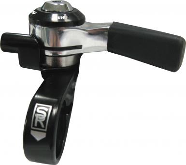

w ramach odpowiedzi na pytania w sprawie manetek:
Kod: Zaznacz cały
Delspo delspo@poczta.onet.pl
24.12.2011
do mnie
dzień dobry
 jesteśmy polskim oddziałem marek  Sturmey Archer i Sunrace , otrzymaliśmy email że chciałby Pan zakupić manetki SL96 informuję że
 ze względu na świąteczną porę manetki o które Pan pyta będą dostępne w połowie stycznia .
w cenie 112 pln za parę.
W razie pytań proszę o kontakt.
Bogdan Wadecki
www.sunrace.pl
internet ma ich foto, ja ich nie kupiłem, bo kupiłem zestaw (thumby i obie przerzutki) SIMPLEX'a FORET (po polsku foret znaczy las) z końca lat 80, który zresztą teraz sprzedaję
wow, ale robię konkurencję tej aukcji XTeków informacjami o tych thumbach 3x8/3x9 :-)
takie te manetki, trzeba przyznac ze nawet niezle, choc jednak mimo wszystko do shimanowskich xt brakuje im sporo "klasy" i tego czegos ;)
