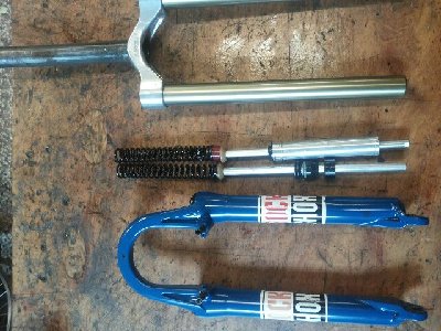

tak też myślałem bo jak wlałem 10 to sam tłumik "ciężej" chodził niż z 5 .
poza tym ma same sprężyny i to zmienia całkowicie charakterystyke pracy tego amortyzatora , tłumik może pracować gorzej, tzn małe róznice przy kręceniu tłumieniem.
juz nie wspomne że syf był w nim co widać na fotce
co do odpowietrzania tłumika to banalne proste w 96 jest to opisane , nawet nie czytając instrukcji zasady zawsze takie same .
niby amor stoi zrobiony, ale spóbuje dac mu w tłumik 10 w teraz
Czasem warto robić serwis samemu bo można w drodze prób i testów dobrać sobie elegancko oleum.

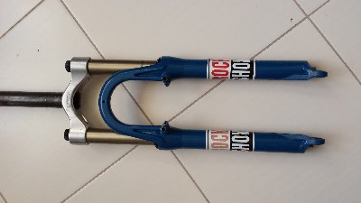

no ten co ja mam to sie rozbiera , zresztą po zciągnięciu zawleczki z lagi dostałem w pysk spreżynką i korek sam wyskoczył
#369
Wszystko się zgadza - to jest rocznik 1997. 1998 miał krótsze naklejki, a tłumik miał stalowy wspornik zamiast aluminiowego.

Do kolejnego Kirk'a też zdobyłem XC700 - niestety w środku była błotnista maź i pół dnia bawiłem się z wyjęciem tłumików. Za żadne skarby nie mogę obrócić regulacji tłumika - pokrętełka odkręciłem. Psikanie "odrdzewiaczem", dwa dni moczenia w ATF'ie... zostaje jeszcze chyba płyn hamulcowy...focker pisze:Był już Mag, teraz pora na XC700 w pełnej okazałości.
Miał tyle błota w środku, że trzeba było wymontować także tłumiki - dzięki temu widać wszystko, co w nim siedzi.
Tutaj tłumik dobicia - regulacja zamyka otworki stopniowo blokując przepływ oleju. Górny tłumik maksymalnie otwarty, dolny w przedostatniej pozycji (5). Pozycja 6 całkowicie zamyka otwory blokując widelec. Ten element, wbrew powszechnej opinii, nie odpowiada za tłumienie odbicia.
Co mogę jeszcze zrobić, aby regulacja się obracała ?
Wewnątrz jest coś z nacięciami chyba do odkręcenia - ruszać, nieruszać ?
#380
O ile dobrze pamiętam blokada pokrętła na konkretnym ustawieniu powodowana jest przez kulkę zagłębiającą się w otwór w zewnętrznej części tlumika
Spróbuj na początek zlokalizować kulkę w którymś otworze i sprawdź czy możesz ją delikatnie wcisnąć do środka
Jeśli nie - to ona może blokować ruch regulacji, jeśli kulka porusza się gładko to próbowałbym traktować tłumik penetratorem (niekoniecznie odrdzewiaczem, bo części tłumika sa z alu)
#381
Ciężka sprawa. Bo jak rower była zaniedbany i stal w jakiejś kotłowni albo pod chmurką, to aluminium mogło się utlenić i pokrętło mogło się zaspawać na amen. Można spróbować jeszcze odmoczyć ze dwa tygodnie (bez uszczelek), poruszać kulkę albo próbować rozebrać cały tłumik (od spodu chyba jest miejsce na imbus z tego co pamiętam), ale może być ciężko.
Tu jest cały nowy tłumik ale cena z kosmosu.

#382
Mam pytanie do Fockera zwłaszcza , wychodziły takie ? Prawdopodobnie judy xc , waga 1520g, stan więcej niż dobry a w środku jak nowy
#383
Masz możliwość zerknięcia, czy w jednej z dolnych śrub jest otwór na przelot przez który może przejść imbus regulujący tłumienie?
Pod korkami jest sprężyna czy elastomer?
#385
Sprawdź, czy sprężyna składa się z dwóch kawałków połączonych plastikowym łącznikiem. Jeśli tak, to jest to Judy XC z 1998 r.
#387
Jest jeszcze potencjalna możliwość, że ktoś włożył sprężyny od modelu 1998 do rocznika 1997. Rocznik 1998 najłatwiej rozpoznać po tłumiku. Jeśli gładź tłumika to chromowana stal - to w całości oryginalny rocznik 1998. Jeśli gładź tłumika to aluminium anodowane na naturalny, srebrny kolor - to rocznik 1997.
#389
Teraz wszystko jest jasne.
Ta sprężyna nie jest z 1998 r. W 1998 Judy miały w każdej goleni po dwie sprężyny - i one były połączone plastikowym łącznikiem. Wyglądało to tak (środowy szaszłyk):
Ty masz aftermarketowe sprężyny, jakich było pełno na rynku w latach 90-tych. Zastąpiły one w Twoim amorze krótką sprężynę i długi elastomer (system T2 - z lewej strony na powyższym zdjęciu).
Tłumik też jest ewidentnie z roku 1997r. Zwykle tłumik w roczniku 97 by czarny - Ty masz bardziej bajerancką, srebrną wersję.
