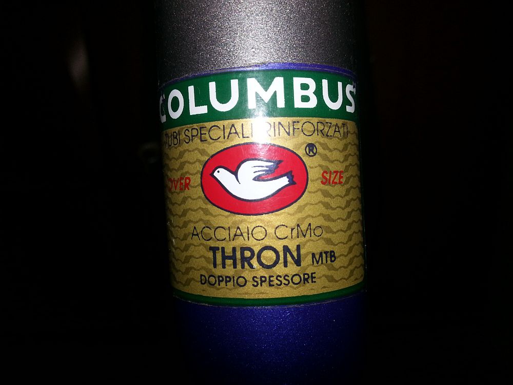

Przepraszam za podpięcie pod temat ale chciałbym rownież skorzystać z opinii speców na temat tych rurek.
Z góry dziękuję.
Z góry dziękuję.
To nowsze rury, mam tylko tyle na ich temat:
Ale tu znalazłem specyfikację:
http://www.framebuilding.com/Thron.htm
Twoje to będą trzecie od góry Thron MTB OS
