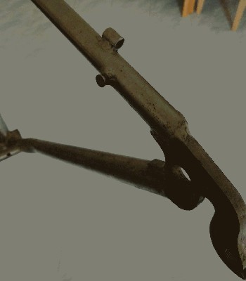

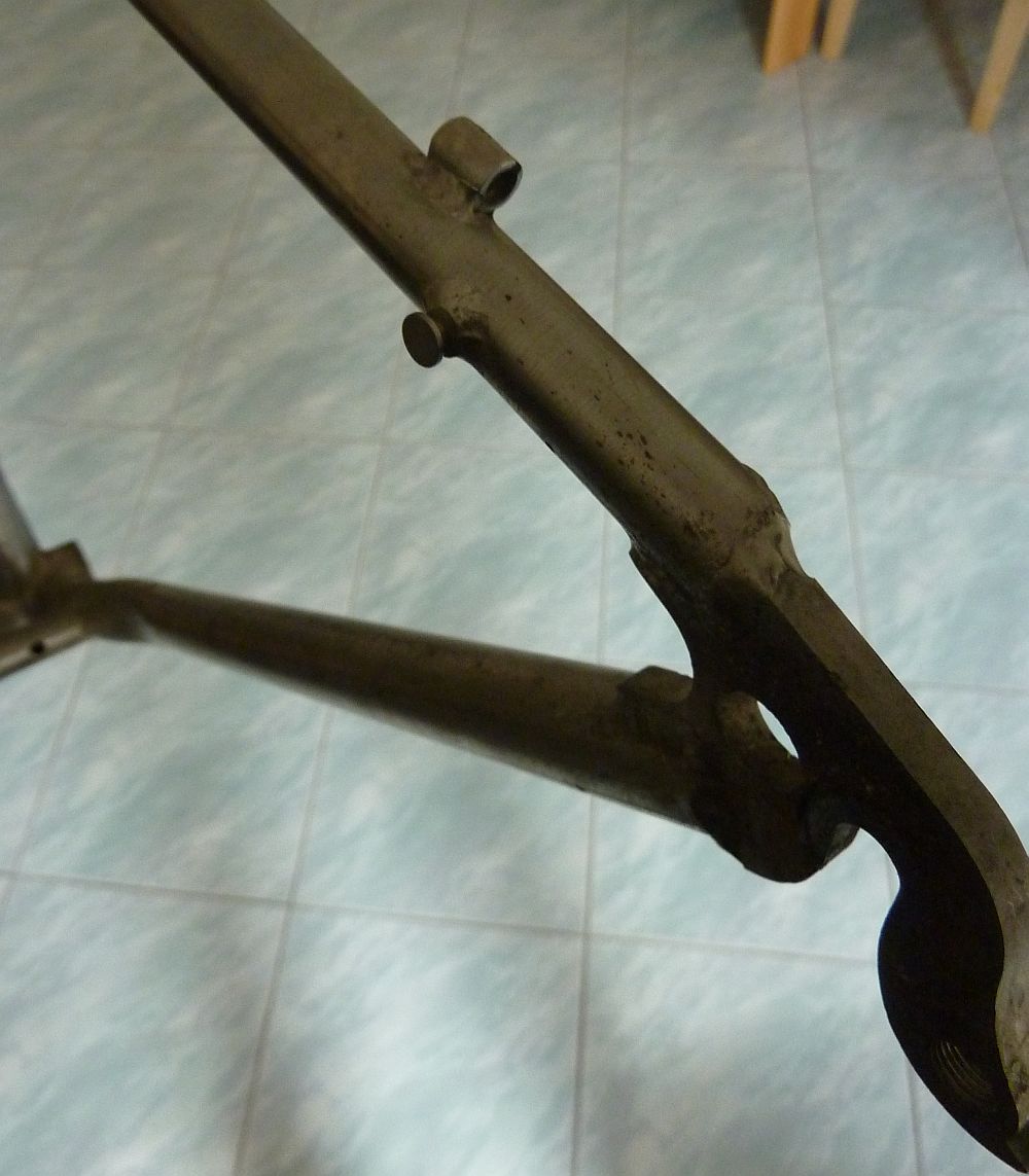

No to teraz zagadka ode mnie. Pewnie nie sprawi wiele problemów - zobaczymy.
Do czego służy pokazany na zdjęciu dzyndzel po wewnętrznej stronie tylnego, górnego widelca od strony napędu?
#270
Mówiłem, że nietrudne.
Jak się na nim podwiesi łańcuch od góry, to łatwiej jest założyć koło - nic się nie plącze, zawija itp. Takie przynajmniej było założenie.
