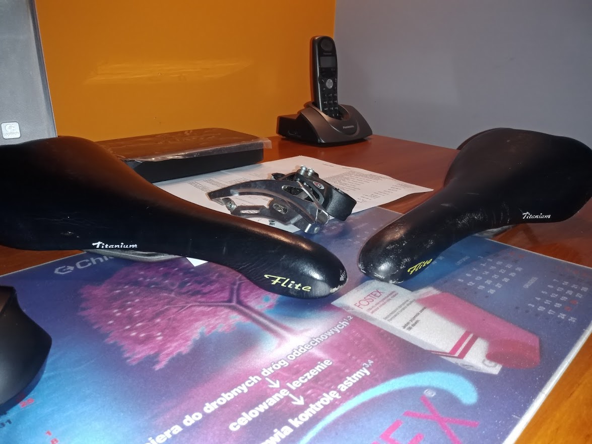

#66Może mostek Rooxa żółty ?
Blaty pozostałe pomaluj na czarny matt i będzie pasowało świetnie.
i siodło a'la Flte
i siodło a'la Flte

Flite już mam na oku, no z blatami rzeczywiście jest problem, szczególnie czarnymi. Jak będę miał chwilę to się nimi zajmę i jeszcze podkładka pod stery.

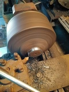

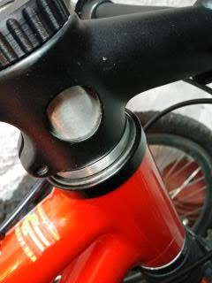

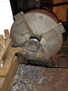

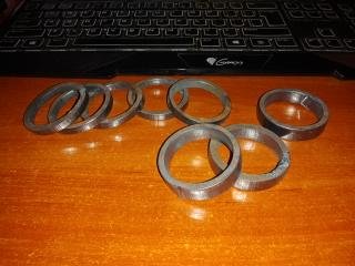

Podjąłem temat podkładek pod stery headshok, w pracy na wypalarce plazmowej zrobiłem na próbę dwie grubości 5 i 10mm. Wrzucę na tokarkę i zobaczymy co z tego wyjdzie :)

#70No i gotowe
Chwila na tokarce, potem papier ścierny i wygląda to ładnie. Ale trzeba będzie prysnąć podkładem bo to stalowa podkładka.
Pedały też już przyszły z olx, muszę na nie zerknąć i przygotować.
Projekt powoli dobiega końca, na pewno będą jakieś zmiany kosmetyczne i ta nieszczęśliwa przednia przerzutka...

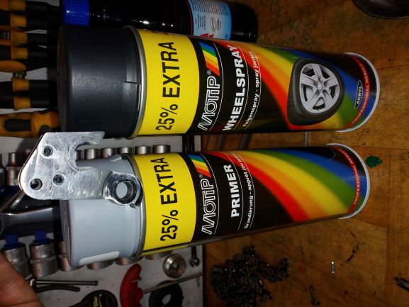

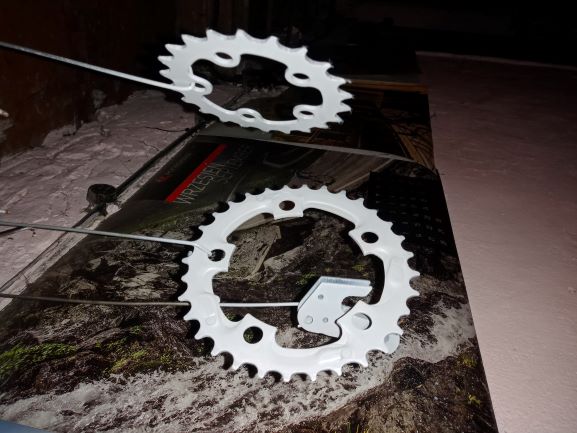

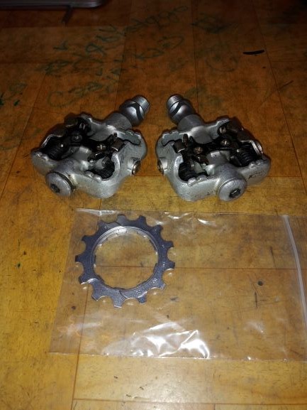

#72Działam dalej
Pedały Ritchey rozebrane, wyczyszczone i luz skoasowany na łożysku ślizgowym.
Zębatka do kasety założona. Korba rozebrana ponownie i blaty już się suszą

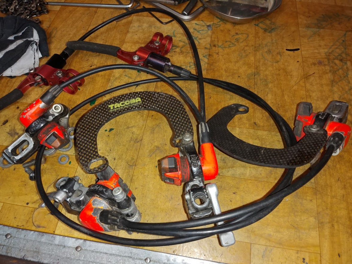

#75Fajne są, mam nawet nowy komplet klocków. Trochę pracy jest musiałbym rozebrać w pył i wszystko czyścić i składać. Przydało by się pomalować, na razie nie mam czasu bo jeszcze ogarniam temat zębatek, przerzutki i siodełka :)

#76Siodełko mam oryginalne Cannondale ze swojego scalpela, może ci się spodoba, jak je odgrzebię to wyślę Ci zdjęcie.
A hamulce? Te klamki kooka wyglądają cudownie, po prostu muszą się znaleźć w Twoim rowerze.

#77IMO różne odcienie czerwonego będą się gryzły. Czerwona anoda z czerwoną farbą i oczojebne-niby-czerwone magury to za dużo.

#78Jedynym rozwiązaniem byłoby pomalować pod kolor ramy klamki i tłoki, ale na razie zostawiam to co jest,później się tym zajmę. A tymczasem dotarła nowa przednia przerzutka i siodełko do kompletu.

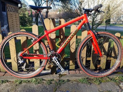

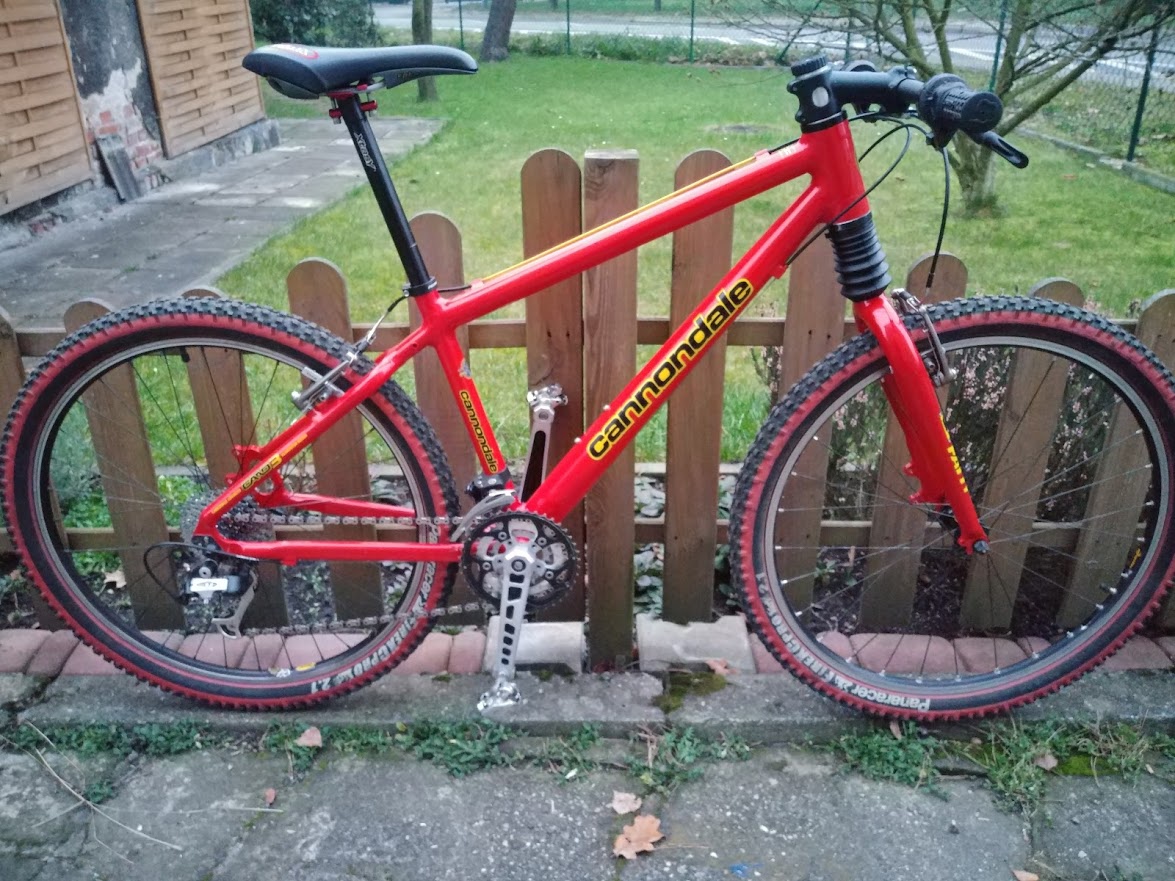

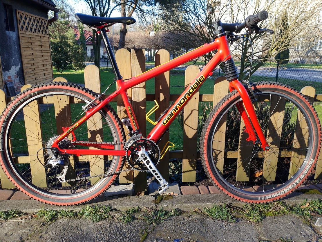

#82Mogę powiedzieć że zakończyłem projekt...
Wszystko na swoim miejscu
Tutaj galeria zdjęć.
https://photos.app.goo.gl/ojEirX4xShGCL5zq5

#83Pikny :) No ok, przydalby sie jakies oponki retro, ale wiadomo... Zajebiscie. Gratki.
