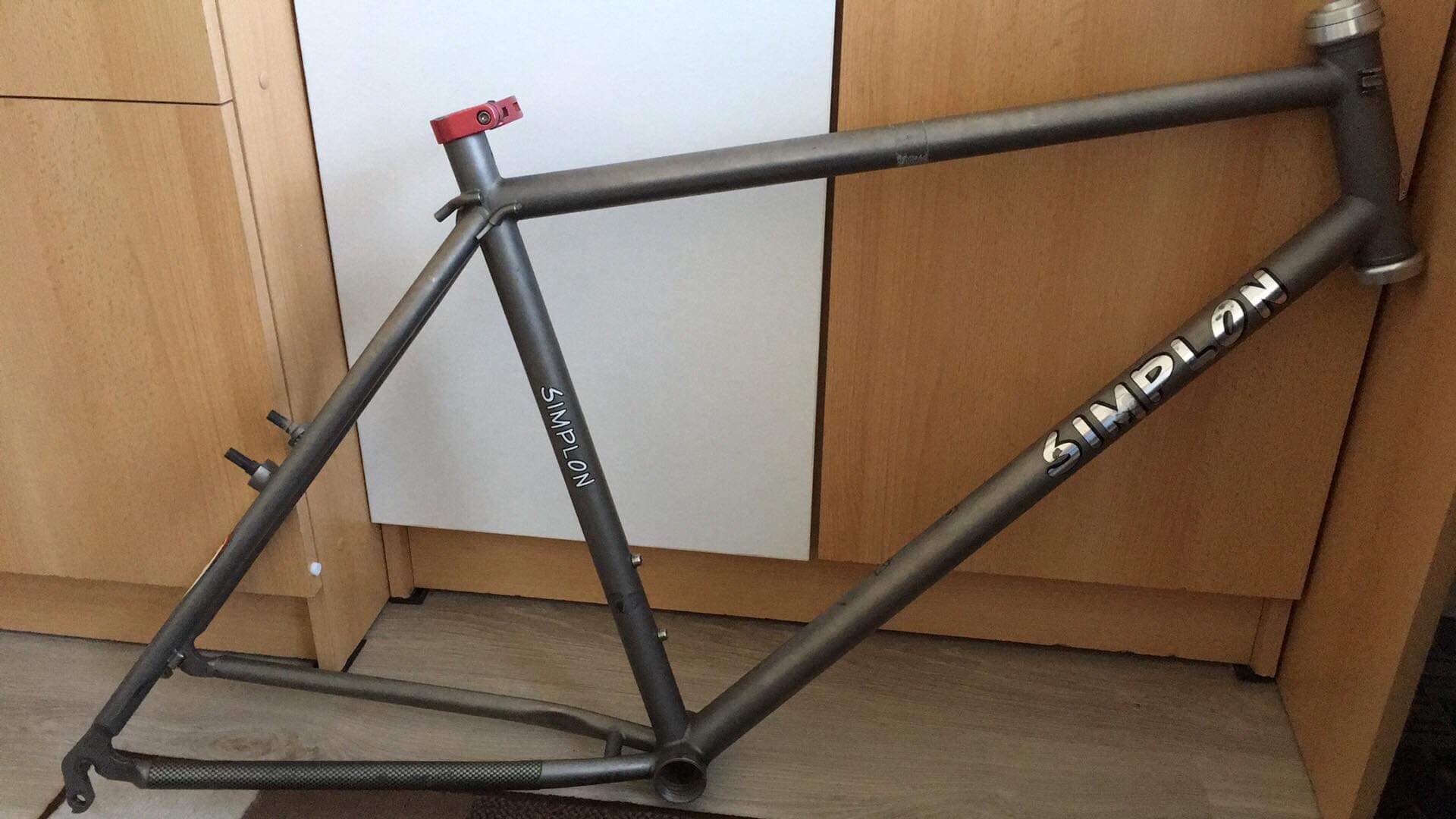

Zaczynam kompletować części do budowy roweru na ramie z tematu. Założyłem, że będzie to sprzęt:
- zgodny rocznikowo na tyle na ile to możliwe, ale na pewno z okresu canti i 8 biegów
- dobry jakościowo i dość lekki
- ekstremalnie tani (1000 złotych maksymalnie - z wielką niechęcią)
Asumptem do podjęcia decyzji o składaniu roweru i powzięcia tych trzech założeń jest fakt nabycia ramy, sterów i zacisku sztycy za 90 złotych. Nabyłem już kilka części i szukam kolejnych zgodnych z moimi wytycznymi i niestety ze względu na dysonans , który między nimi zachodzi rower będzie powstawał bardzo długo. Chciałem skrócić czas gromadzenia części nabywając kilka rowerów jako dawców, śledzę rynek, goszczę na słynnym Wrocławskim młynie i może coś z tego będzie, najpierw muszę też sprzedać części z dwóch innych rowerów, które kupiłem wcześniej, bo miejsca zaczyna brakować. Możliwe, że kiedyś złożę ten rower bez specjalnego patrzenia na ceny, na tą chwilę nie daje mi spokoju to, że kilka ładnych lat temu jako nastolatek sprzedałem nową (jeszcze w opakowaniu) kasetę M900 i mam teraz uraz do tej grupy. Marzeniem jest wszystko co wyszło z kodem M910, ale produkowali to na tyle krótko, że mało już zostało.
Na tą chwilę mam lub już do mnie idzie (ceny razem z kosztem przesyłek):
1. Rama, stery Rond i zacisk sztycy - 1995 , około 1586 gramów wszystko, 90 zł
2. Suport BB-UN52 - 30 zł
3. Sztyca no name 25,4 400mm - 27 zł
4. Kierownica no name 560mm - 1998 miałem na stanie, nie wiem czy będzie docelowo
5. Mostek 130mm - jw.
6. Przerzutka przednia FD-M901 28,6mm - 1991, grudzień, 115 gramów, 40 zł
7. Przerzutka tylna RD-M900 - 165 złotych (ubolewam i serce mnie boli, ale wyglądała na idealną z jedna małą rysą w mało widocznym miejscu)
8. Siodło F U J x2 - 41 złotych
9. Opony Eleven Aries DH f 26 x 2,10 - miałem na stanie
10. Pedały PD-M520 - mam od 2006 roku, moje pierwsze spd, obecnie jako zapasowe, przejechały 50 tysięcy kilometrów i będą w rowerze dopóki nie znajdę czegoś z epoki
11. Pancerze Jagwire BRS - miałem na stanie
Mam do kupienia klamkomanetki 737 za 90 złotych, to spora kwota i dlatego rozglądam się za czymś innym. Sen z powiek spędza mi zakup amortyzatora, ciężko o coś konkretnego, a najgorsze, że nie wiem do końca czego szukam, niby myślę nad xc700, ale ja nie lubię amortyzatorów o konstrukcji teleskopowej, może będzie jakieś AMP... nie wiem naprawdę nie wiem.
Będę uzupełniał opisy, wagi i wrzucał kolejne zdjęcia.

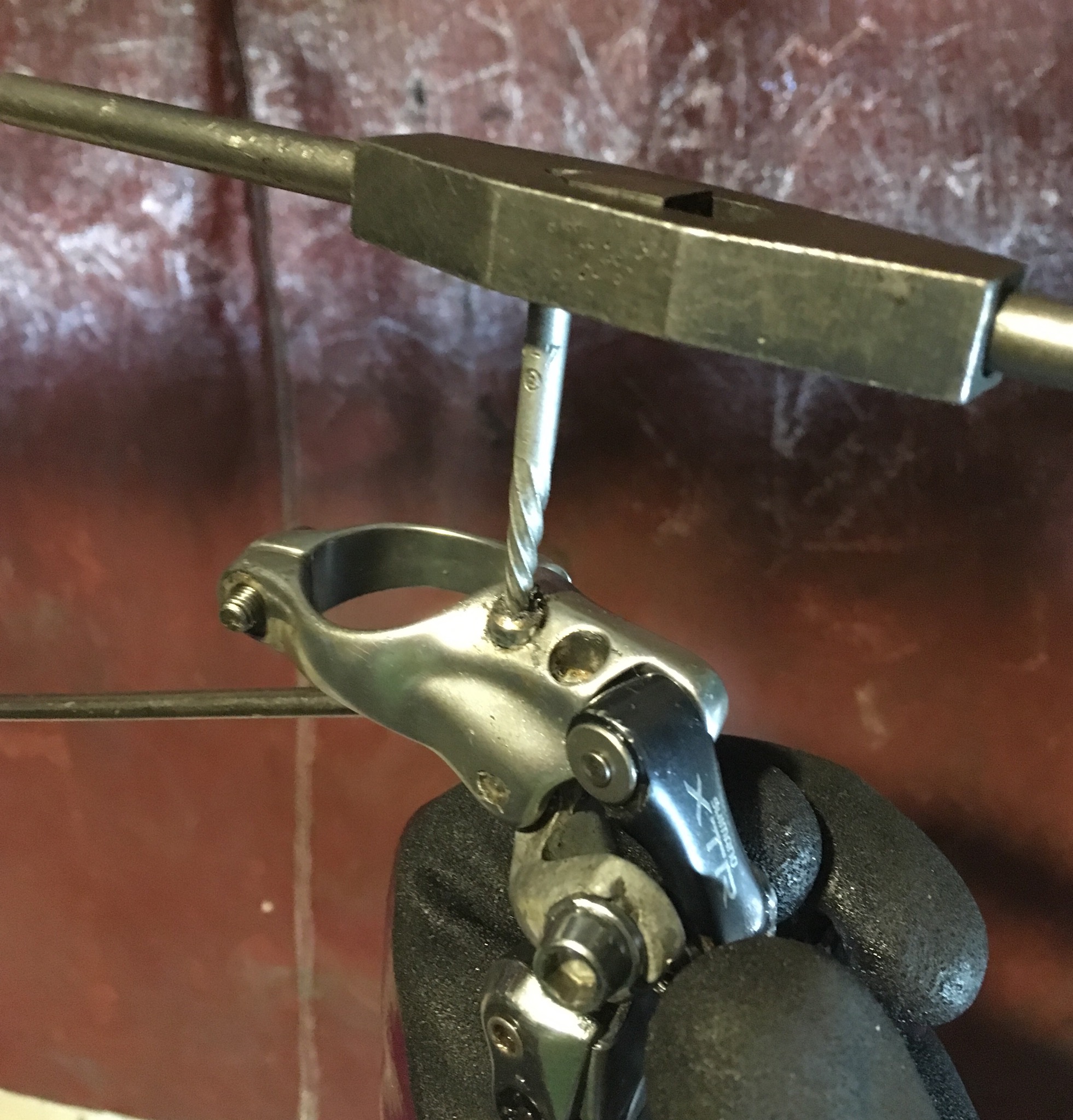

#3Szczęście mnie się trzyma , H poszła, ale L musiałem nawiercić i następnie odkręcić wykrętakiem.

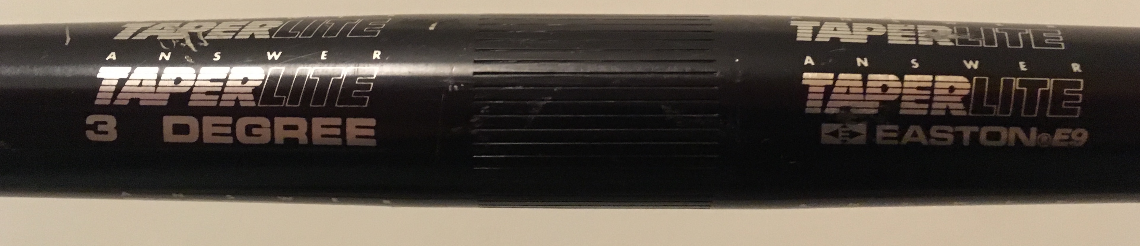

4. Kierownica Answer Taperlite Easton E9 - 219 gramów, 25 zł

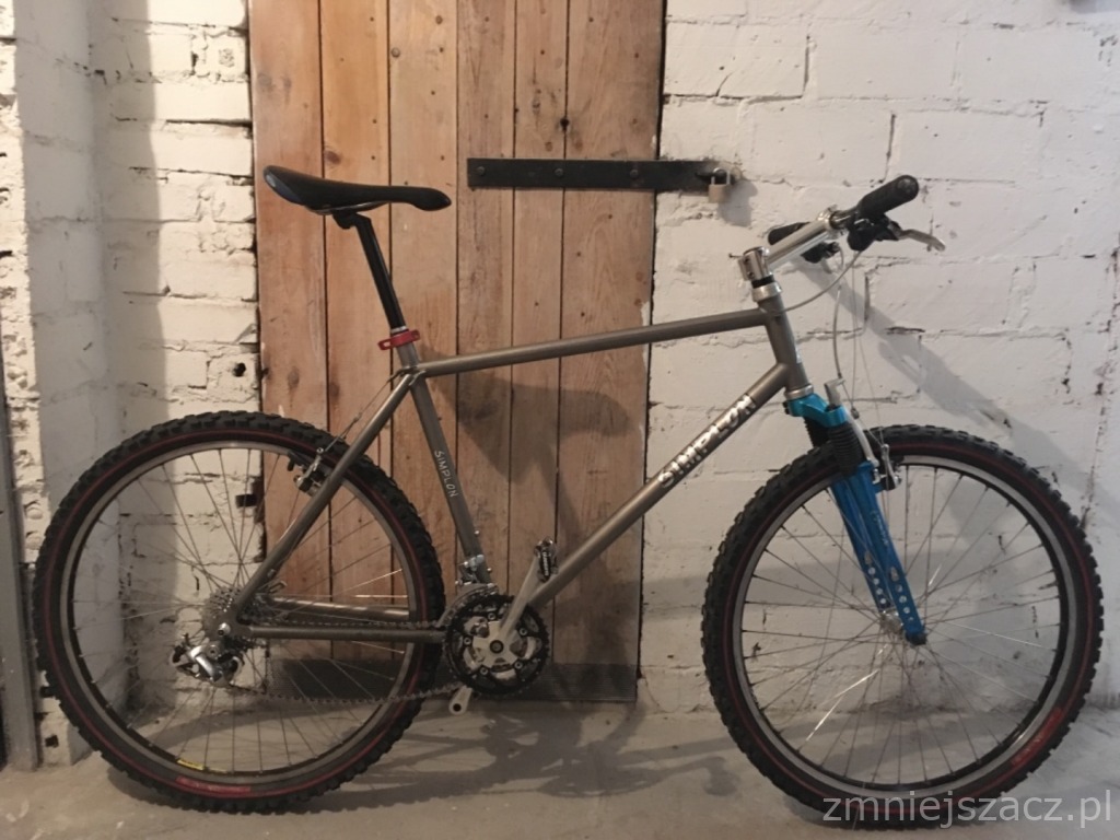

#15Rower stanął na kołach. Na tą chwilę 11,299g i bardzo duży potencjał do zejścia z wagi. Muszę go wyregulować, założyć pancerze od przerzutek, ustalić długość łańcucha itp. pierdoły generalnie. Założę czarny mostek, lepiej będzie pasował, poza tym ten jest o 1/3 za długi, pozycja jest tragiczna. Zdjęcie słabe, bo od razu po złożeniu w warsztacie zrobione.

#28Sprzęt oblatany, opiszę wrażenia po powrocie do domu.
Części na sprzedaż:
Re: Simplon Titanium 1995 - będzie powstawał powoli
#29Zrobiłem jakieś 20 testowych kilometrów po okolicy zamieszkania. Zaobserwowałem kilka fajnych rzeczy, ale też pewne mankamenty.
Rama - Wybitna geometria, jest po prostu idealna, odpowiada mi rozmiar, kąty, długa główka ramy. Nie mam na tym rowerze wrażenia jazdy na szosówce jak w innych starych konstrukcjach mtb, geometria jest nowocześniejsza niż wskazywałby na to rok produkcji. Rama nie jest sztywna, ale nie nie przeszkadza to jakoś specjalnie, dość dobrze wygładza nierówności, duża w tym zasługa sztycy, która ze swoimi 25,4mm szalenie się wygina. Niestety sztyca zjeżdża w dół, jest to Chiński syf, który mimo wybitego 25,4 ma 25,2 po całości. Zastosowałem redukcję, ale niewiele dała, zrobiłem kolejną i dokręciłem zacisk tak, że nie mam siły go odpiąć, oby się poprawiło. Ze względu na właściwości tytanu trzeba założyć booster na tylny hamulec, jest mocny, ale przedni bije go na głowę.
Amortyzator - jest zimno i olej tak zgęstniał, że ciężko ocenić jego działanie. Ma połowę mniej skoku od mojego leftyego i to czuć. Pozytywnie zaskoczyła mnie sztywność tego widelca, mimo, że porównuję z najsztywniejszym amortyzatorem jaki w ogóle istnieje. Bardzo mnie cieszy to, że wyprzedzenie koła jest zrealizowane poprzez wysunięcie korony w przód, prowadzenie jest dzięki temu bardzo podobne do tego z mojego scalpela z leftym.
Przerzutka przednia - budziła kontrowersje, a ja od początku wiedziałem jakiego działania się spodziewać i nie myliłem się co do tego. Działa bardzo szybko i sprawnie, nic się nie zakleszcza, nie ociera. Początkowo działała tak, że regulując napięcie linki trzeba sobie było wybrać czy ma zmieniać idealnie między młynkiem a średnią lub średnią a blatem. Kręciłem w czasie jazdy regulatorem i znalazłem złoty środek. Przerzutka oczywiście zostaje.
Reszta osprzętu jest idealna, nie ma wad. Możliwe, że kupię pedały 747, bo gość, od którego kupiłem ramę ma takie właśnie na sprzedaż, zastanawiam się też nad jakimś mostkiem, albo z epoki, albo nowszym, ale firmowanym przez simplona.

Amortyzacja przydała by się w czarnym kolorze. Niemniej gratulacje kolejna fura w kolekcji forum :)
