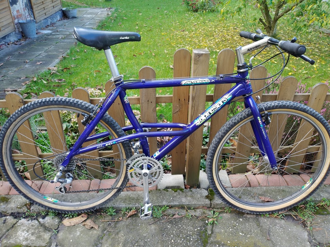

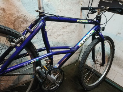

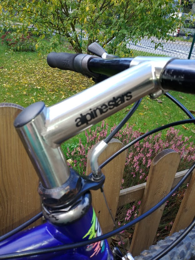

Szukałem, czekałem,znalazłem. To ten sam rower co na olx wisiał. Na razie nie mam czasu z nim robić,tylko rozpakowałem i poskładałem.

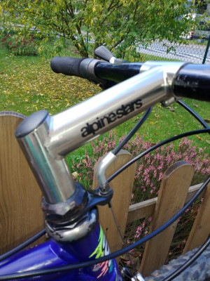

Pytanie mam, czy są krótsze mostki niż ten co mam zamontowany ?? dł 130mm

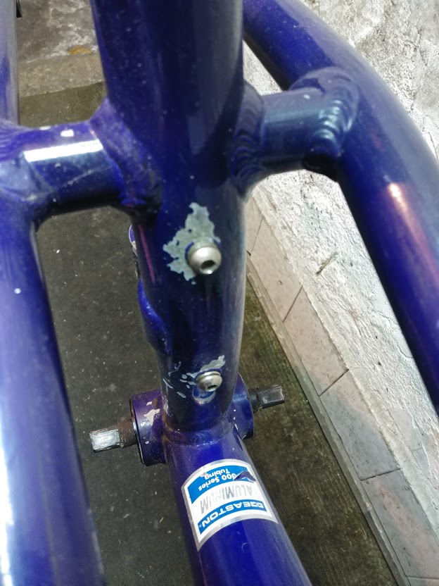

Ogólnie bardzo fajny stan z tym że są różne obręcze i ktoś już zmienił suport na współczesny.Opony też nie retro i siodełko wymaga pracy .
Lakier trochę puchnie przy przelotkach. Pokręciłem kołami są proste, nie słychać konusów żeby były zużyte.

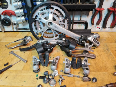

Wykręciłem części i zabieram się za rozłożenie na czynniki proste.
Wiadomo czyszczenie, polerowanie, smarowanie.

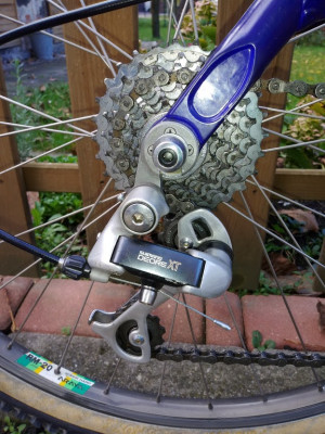

#4Tak wszystko doprowadziłem do ładu i składu. Części są w bardzo dobrej kondycji szczególnie tylna piasta ( zero wżerów na konusach,zapadki pięknie cykają,bieżnie piasty w idealnym stanie)
W przedniej piaście jedynie na jednym konusie malutki wżer. Obręcze bez większego zużycia,proste.
Kaseta jak i korba w dobrej kondycji. Manetki po wyczyszczeniu i smarowaniu w końcu zaczęły cykać jak należy
Przerzutki nadal mają mocne sprężyny .
Doszły jeszcze pedały DX i czekam na suport

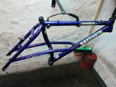

#5A wiec do sedna...
Osprzęt DX który siedział w rowerze powędruje.... no właśnie o tym później.

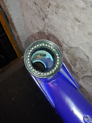

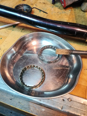

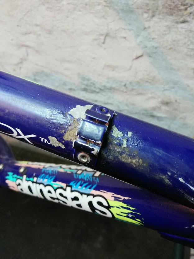

Wziąłem się za czyszczenie ramy,sterów i widelca.

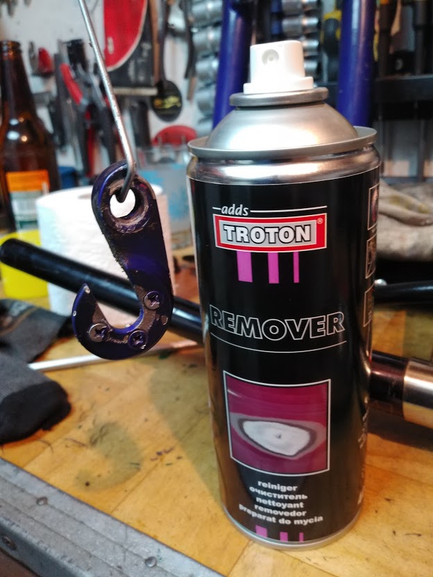

Są odpryski i lakier w kilku miejscach puchnie , wstępnie wyczyściłem stary smar i tam gdzie lakier odchodził, na razie pomalowałem lakierem do paznokci(muszę kupić podkład w spray'u)
Trotonem potraktowałem hak bo był w kolorze ramy, teraz wygląda lepiej.
Koszyczki musiałem wyrzucić bo już nie trzymały kulek i ułożyłem je oddzielnie na smarze.
Stery są w dobrej kondycji nie mają wżerów, jedynie były mocno zabrudzone.

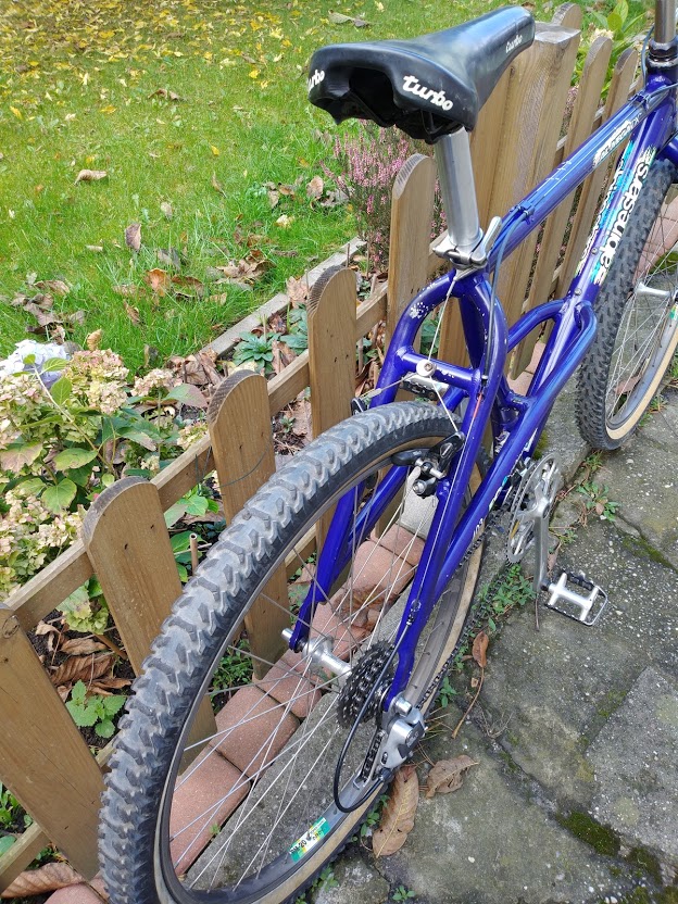

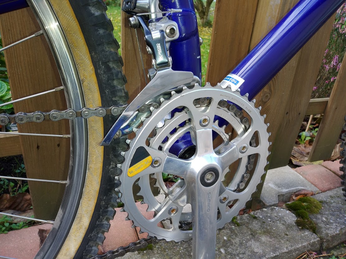

Więc Alpina stoi na XT i wygląda to zacnie
Jedynie nie przełożyłem suportu, bo okazał się za szeroki.Alpina ma 68 a wheeler ma 73
Pozostało mi założyć inny suport shimano 122,5
Dawcą części do tego projektu jest
viewtopic.php?f=29&t=7083

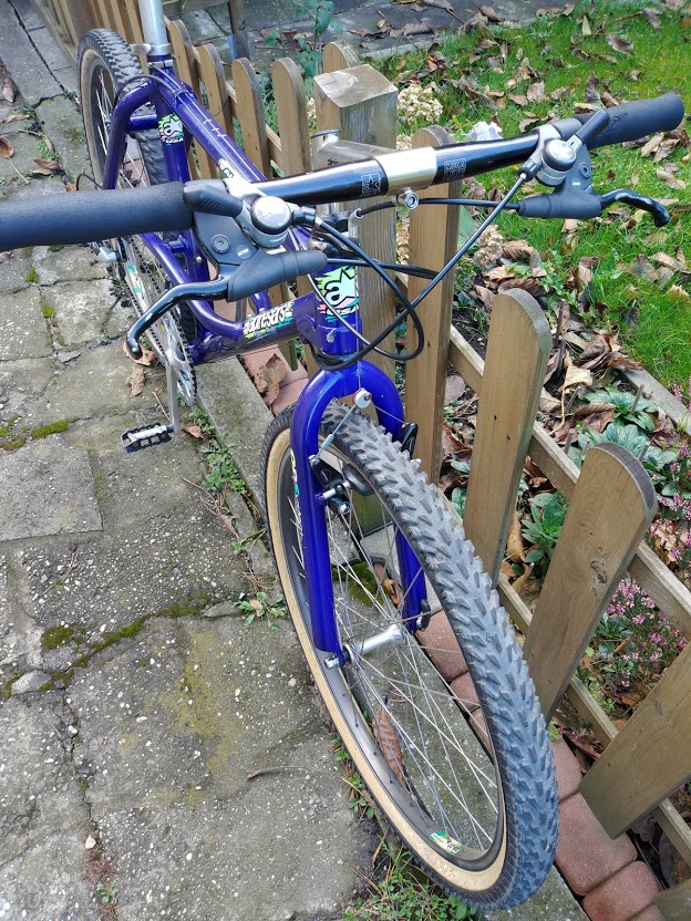

#6Rower skończony...
Do zmiany będą jeszcze opony.
Zrobiłem rundkę po mieście i mam wrażenie że ten mostek jest dla mnie za długi...
Także nic szczególnego nie porywa w tym rowerze
  Ot po prostu kolejny Alpinestars na forum

#8ładniutki!
nie porwał Cie w jeździe? dziwię się bo ta geometria sama wyrywa spod tyłka

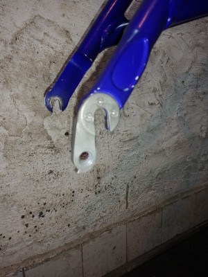

Spiłowałeś nieco fd? wygląda jakby była pod kątem do napędu - fabrycznie do Alpin przerzutki są ciut szlifnięte (pisałem gdzieś o tym przy okazji swojej)
Re: ALPINESTARS AL MEGA DX
#9Właśnie się zastanawiałem czy aby hak mocujący nie jest krzywy, ale wszytko jest ok. Faktycznie trzeba będzie przypiłować tej przerzutki

#10Te Alpiny fajne są. Same skręcają. Ale nie każdy je lubi - to fakt.
Sam rower fajny. Taki klasyczny w poskładaniu. Mimo popatrzeć - szczególnie na żywo.
