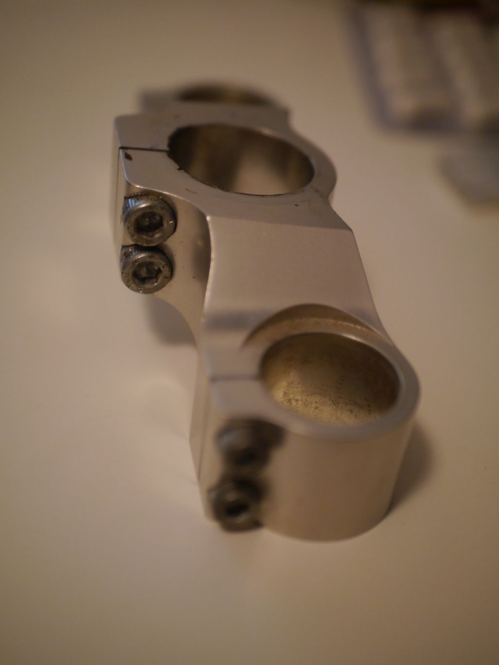

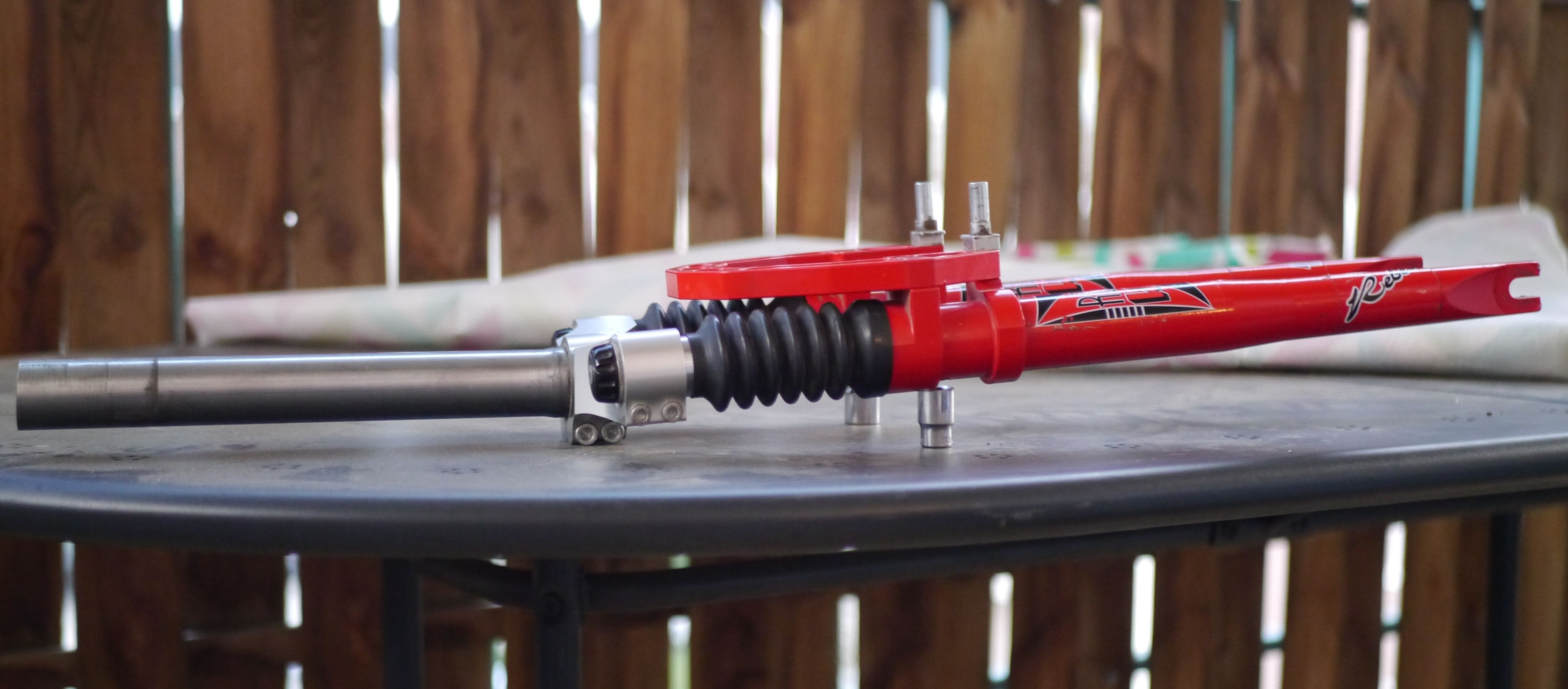

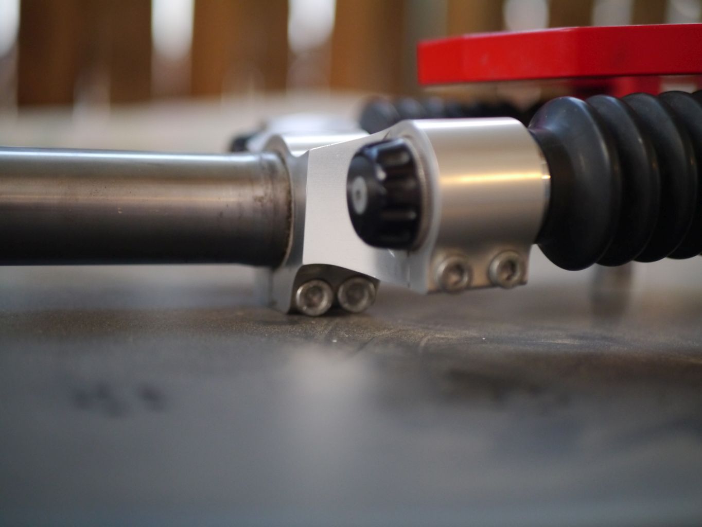

Dzis przyszedl rond wp rebel. Poczatkowo bylem zachwycony bo wizualnie jak nowy... Zaczalem sie przygladac i zastanawia mnie jedna rzecz : czy on czasem nie jest krzywy w polce ? Czy tez jest mozliwe ze ma taka geometrie ? Az dziwne by bylo ze lagi sie nie pogiely ani sterowka tylko polka ? I to w druga strone niz zazwyczaj ?
Pozdrawiam
Złom, wyrzuć go:) A serio to chyba kązdy amor tak ma, w sztywniaku ta krzywizna jest już w samym jego kształcie a w amorach na koronie. Fajny amor, zakładaj i ciesz się z jazdy.
Moim zdaniem jest ok, popatrz na inne widelce z prostym mocowaniem koła, prawie każdy ma lekkie wyprzedzenie
Zwiekszenie kata zminejsza sile wywolana na wylamanie haka, przy pokonywaniu przeszkod, zwlaszcza w takiej konstrukcji.
Wszystko jest ok. Takie wyprzedzenie jest w każdym amorze. Większe jest szczególnie w amorach z prostymi hakami.
Dzieki dzieki :)
Jest tak jak piszecie. Doswiadczenie z amorkami mam poro wieksze w motocyklach a tam wszystko proste i mnie zdziwilo ;)

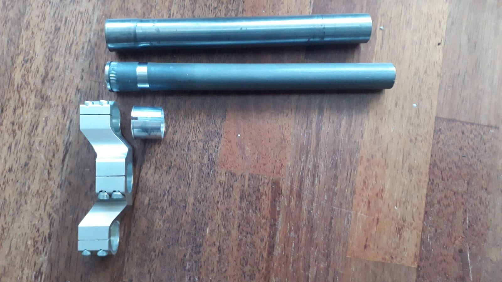

1. amorek stuka przy odbiciu. Gdy wcisne go nawet delikatnie i puszcze jest PUK. Tak samo jedna i druga laga. Ten typ tak ma ? wymiana oleju powinna pomoc ?
2. jaki olej i ile powinno go tam byc ?
3. Uszczelnienia - Lagi moje maja 25mm . znalazlem w Waszym super archiwum ;) ze powinny pasowac "corteco 25x35x7" moje jednak wygladaja zaskakujaco dobrze - oleju nie widac. W kilku motocyklach robilem skutecznie takie operacje wiec mysle ze i tu jak cos dam rade. Robic od razu czy moze lepiej jak jes dzialajacy oryginal to na razie zostawic (ale to chyba bardziej do wrozki pytanie ;) )

Mi to wygląda jak zwykła sprężyna + elastomer MCU.
Jeśli tak jest to prawdopodobnie przy tak nikłym skoku nie masz w nim tłumika ani oleju.
Prędzej a raczej na pewno smar do amortyzatorów.
Uszczelek NIE WYMIENIAJ bo to nie ten system żeby się przejmować - masz jeszcze gumy.
Uszczelki w tego typu widelcach gdzie masz sprężynę//elastomer nigdy nie siedzą ciasno - zawsze coś się lekko poci.
Dlatego montowane są gumy aby do wnętrza nie dostał się syf.
Tyle ode mnie ... ale ja się NIE ZNAM

Nie nie. Elastomeru brak. Naczytalem sie juz. Jest sprezyna i olej na pewno.  Wygkada na prosta i dobra konstrukcje :) tak jak juz pisano w 96 holender wygral na nim olimpiade.

Jeśli amor stuka przy odbiciu to może być za mało oleju. Ale jeśli to jest delikatne stuknięcie, to wszystko jest ok. Ten typ tak ma. Ważne, żeby w czasie jazdy nie było tego czuć.
Ilości oleju raczej nigdzie nie znajdziesz - choć możesz napisać do Magury, może mają jeszcze jakiegoś manuala. Najlepiej jednak dobrać ją do własnych warunków (waga i styl jazdy). Nałóż oring na górną goleń i wlej oleju tak jak teraz masz. Jeśli amor będzie dobijał w czasie ostrej jazdy - dolej oleju. Jeśli nie będzie wykorzystywał całego skoku - odejmij oleju. Możesz tez wykorzystać tabele ilości oleju z RS Maga - golenie są podobne jak w Rondzie, więc na początek powinno pomóc. Tabele są instrukcji dostępnej w necie. Ilość oleju w obydwu goleniach musi być identyczna.
Jeśli oryginalne uszczelki nie puszczają, to ich nie wymieniaj. Z zamiennikami różnie bywa.
Dzieki za odpowiedz. Napisalem do magury ale tez watpie ze cos sie dowiem. Wiem ze bez testow i danych bedzie ciezko ale napisz mi poprosze z doswiadczenia tak orientacyjnie. Potrzebuje bardziej 100ml czy 200ml ? 10wt ? rockshox bedzie ok za ok 12zl za 100ml  czy moze dolozyc do fox wt red za 20 ? Waze okolo 80kg.
Ja bym wlał max 7,5WT. Wejdzie pewnie koło 100ml na goleń - ale ile dokładnie to nie wiem. Użyj tabeli z instrukcji od RS Mag.
