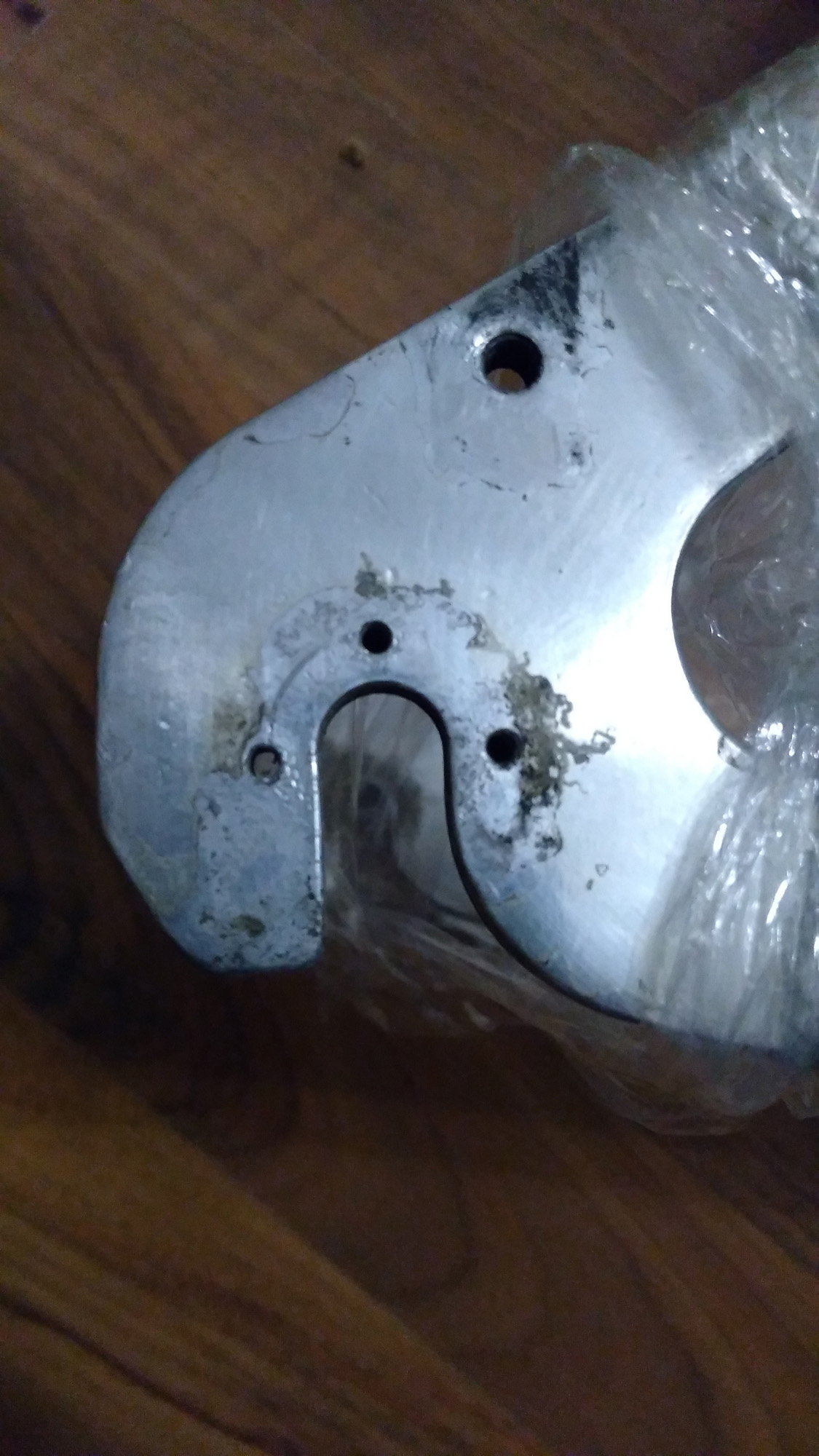

Kupilam ww rame Scotta i powoli zabieram sie za zbieranie czesci. I mam juz na poczatku mojej drogi maly problem. Wiecie moze, jaki hak do przerzutek byl montowany w tych ramach? Znalazlam haki do rowerow MTB Scotta VAntage 3.0 pro ale czy to to samo? . Ponizej wrzucam zdjecie ramy z odciskiem starego haka :)
i hak ktory znalazlam do VAntage 3.0 pro ale cena ....
hak
Na Alle znalazlam hak GW-5Y - czy bedzie tez pasowal, bo wyglada podobnie ;)
aukcja GW-5Y

Zgadza się, to ta sama fota.Tina pisze:dzieki chrzanek :)
to chyba ten sam hak ktory znalazlam na niemieckich stronach.

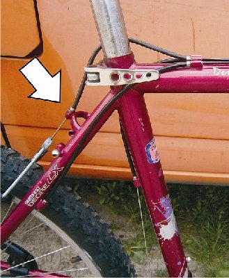

A czy ten Scott nie ma przypadkiem oporu pancerza hamulcowego pod "kanty"?
Jeśli tak, to kiepsko będą wyglądać V-ki, które mają zostać przełożone, pomijając w ogóle zgrzyty rocznikowe.
Sorki ale co to jest "opor pancerza hamulcowego pod "kanty""??

Panowie ten hak na przerzutke https://www.schaltauge.com/Scott-Schaltauge-202 bedzie pasowal? Pisze w opisie Vantage 3.0 Pro, ale wole sie upewnic

Takie cuś jak to zaznaczone strzałką. To niezbity dowód, że rama została zaprojektowana pod hamulce, które wymagają takiego dinksa (to jedno z ważniejszych słów inżynierskich).Tina pisze:Sorki ale co to jest "opor pancerza hamulcowego pod "kanty""?? ...
Jak założysz do takiej ramy hamulce typu V, które go nie wymagają, a takie masz w swoim Diamondzie i wspominałaś coś o przekładce, to użyszkodnicy tego forum nie zostawią na Tobie suchej nitki. Bo to niestylowo. Chociaż jak przeglądam obcojęzyczne fora, to często widuję takie kundle i wiele osób się tym nie przejmuje, ale mnie tez się to nie podoba. Przy okazji chciałbym pochwalić dokonania naszych kolegów z forum, którzy wynoszą retro mtb na bardzo wysoki, światowy poziom.
Myślę, że jedyną Twoją szansą (oprócz ew. zastosowania się do Zasad) jest pójście "w blondynkę" - jak zaczniesz pisać jaka jesteś bezradna i chwalić nasze rowery, to Ci odpuszczą, bo baby tutaj można na palcach policzyć.
ed.
O jednym zapomniałem: Pisząc "kanty" miałem na myśli cantilever - typ hamulców.

Jak rama datowana na rok 95 to i pod kanty przystosowana - boom na vki zaczął się rok później, kiedy to je Shimano światu pokazało

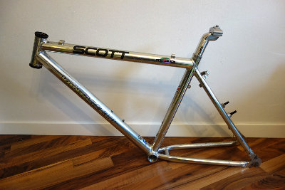

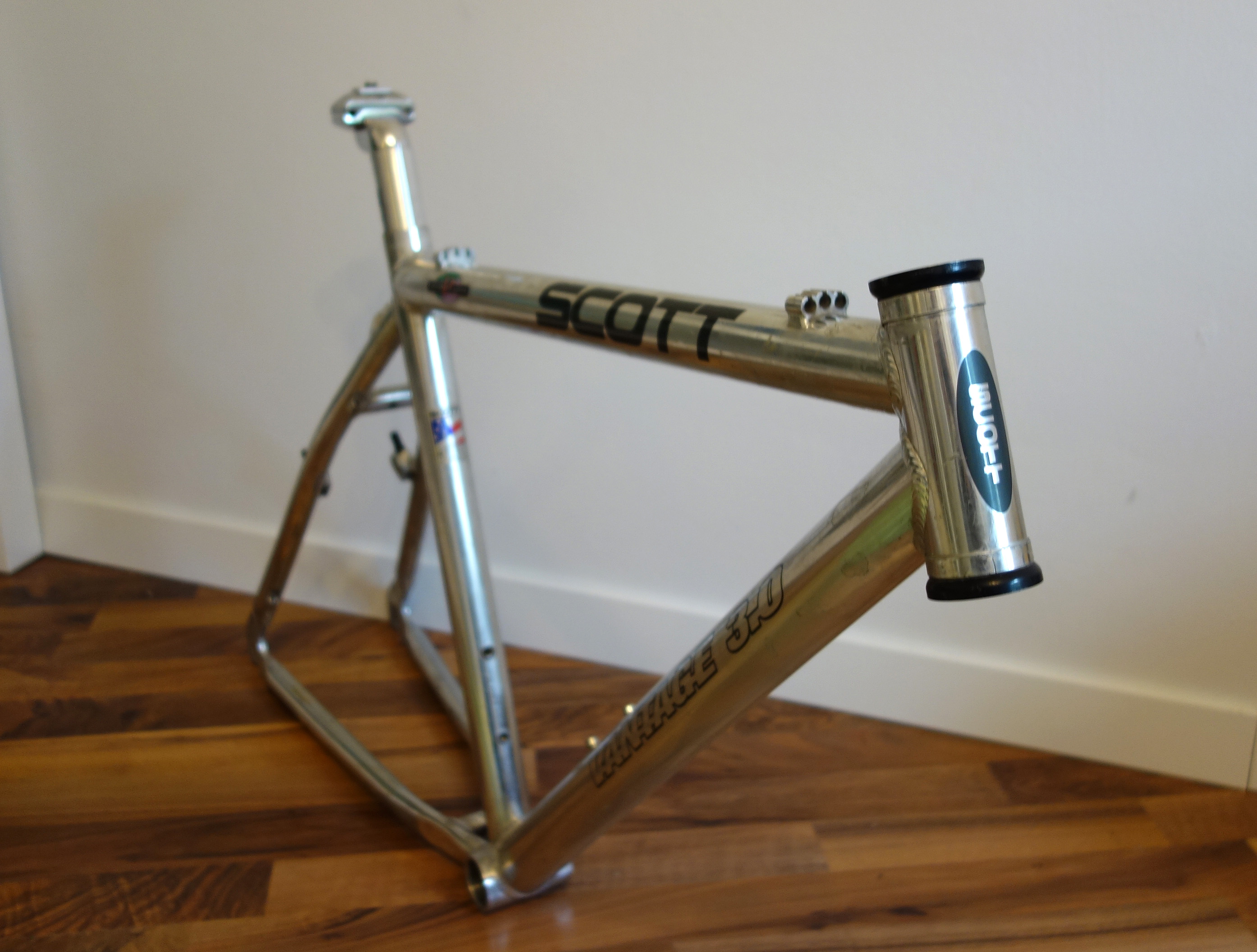

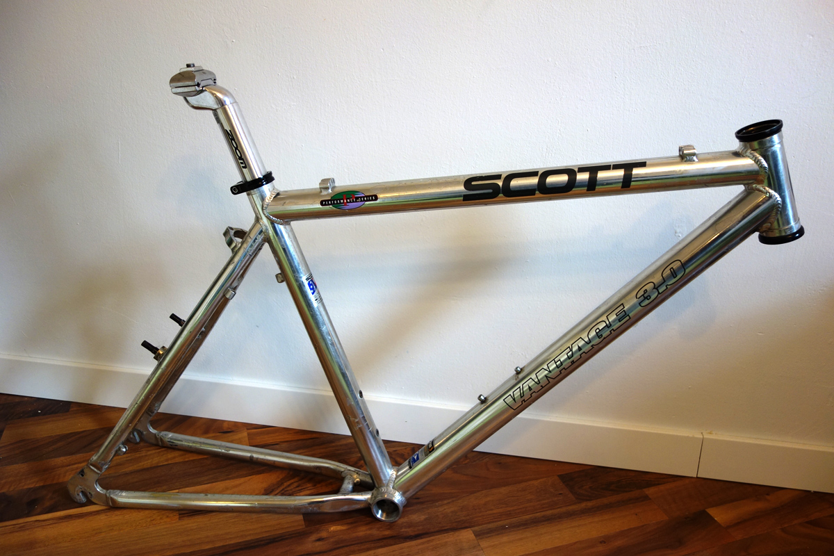

W koncu udalo mi sie zrobic zdjecia nowej/starej ramy. Bezbarwna powloka na aluminium jest troche zdarta w paru miejscach, na tylnim trojkacie nawet troche mocniej niz troche. Zastanawiam sie jeszcze, czy cos z tym kwiatkiem zrobic, czy dac sobie na razie spokoj. Bede przeszczesliwa, jesli panowie podziela sie ze mna swoja opinia na ten temat ..

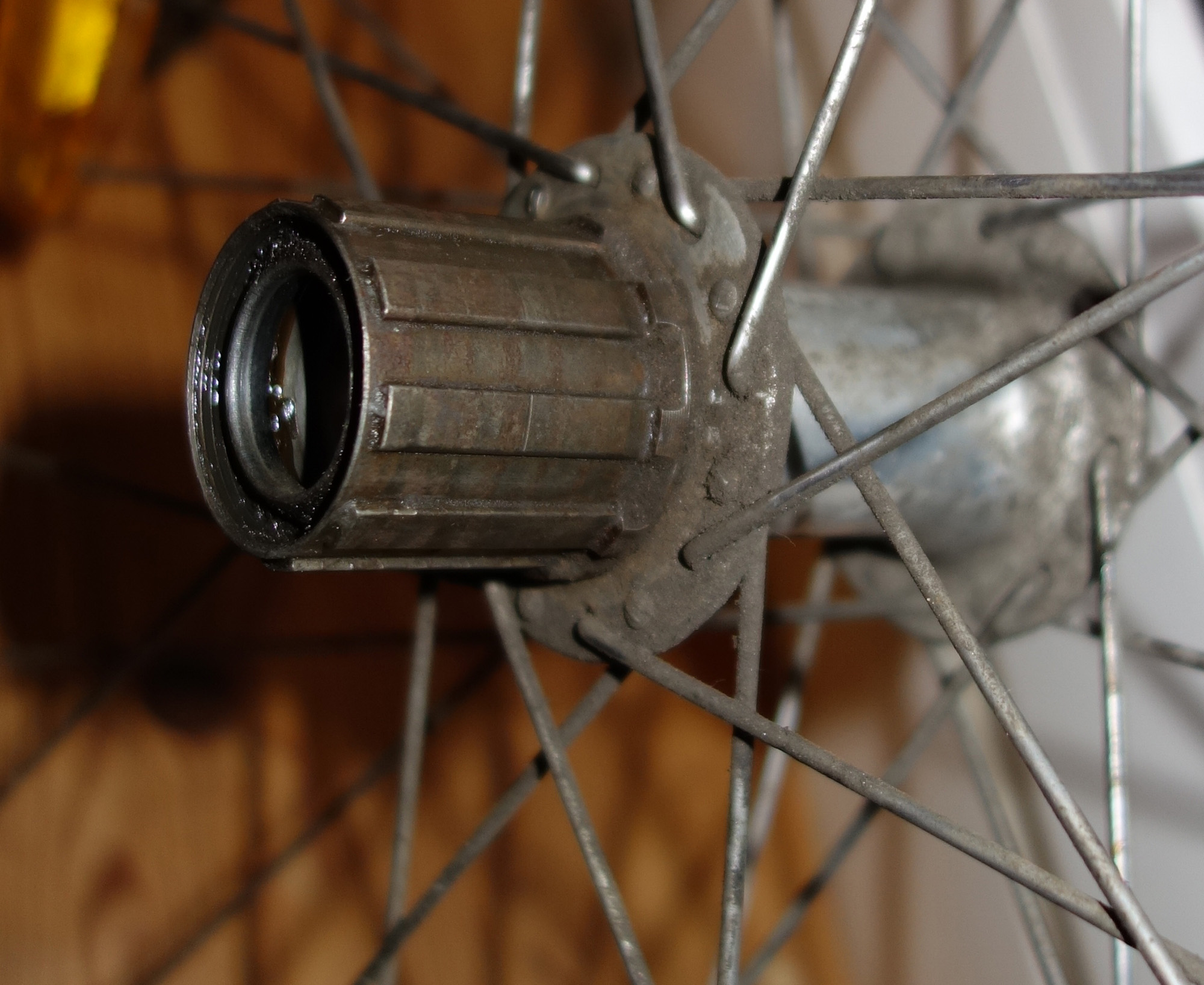

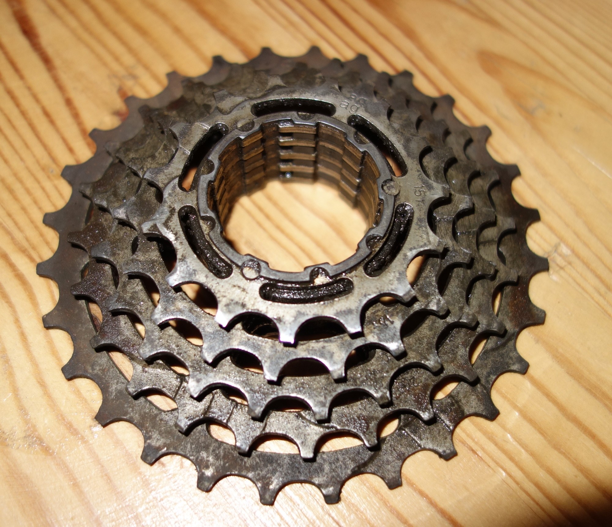

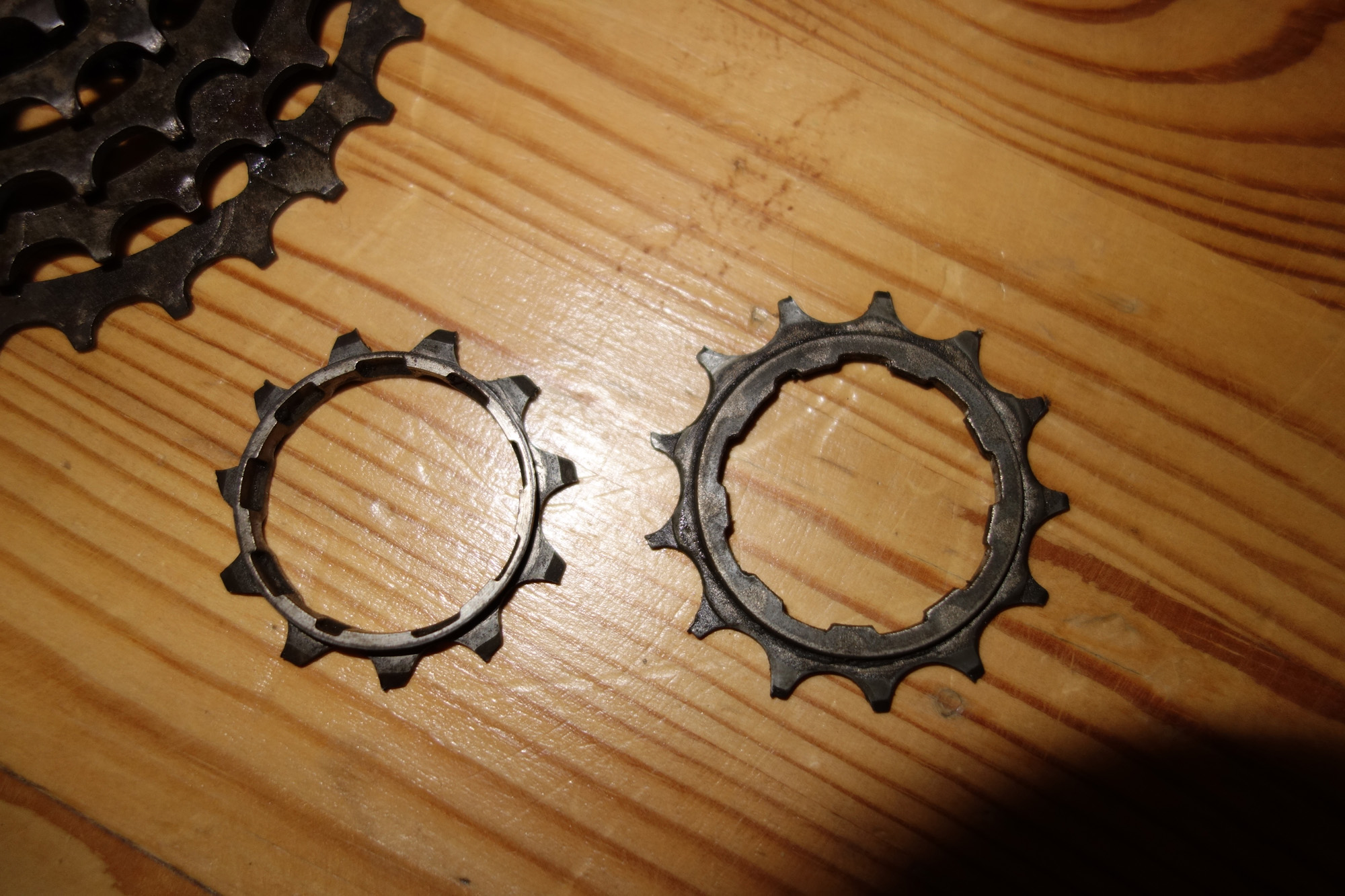

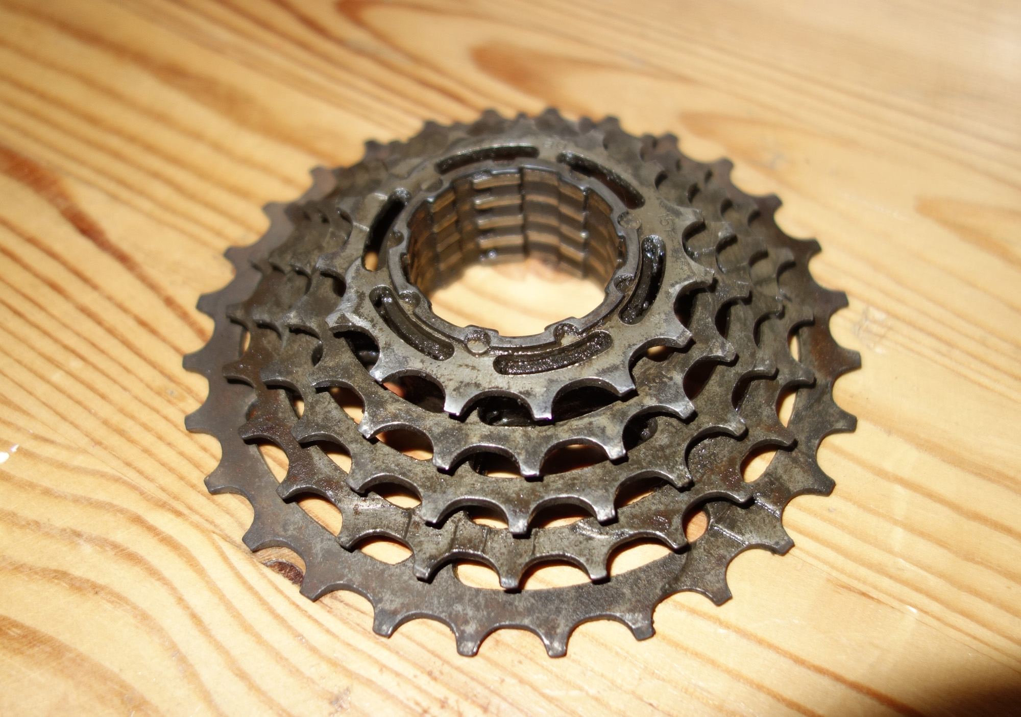

Dzis po dlugich bojach udalo mi sie odkrecic kasete.
Bede musiala ja jeszcze wyczyscic porzadnie, ale mam do was pytanie... czy w takim stanie jak jest mozna na niej jeszcze jezdzic, czy moze mam ja wymienic? No i co z bebenkiem? ... rozkreac?

Wlasnie znalazlam na youtub'ie film Cezarego z serwisowaniem bebenka. Wyglada na podobne mocowanie jak w moim
Tak, film CZarka i Twojego bębna się tyczy
Z tym, że moim zdaniem jeśli bęben działa prawidłowo (zazębia i nie szumi suchymi łożyskami jak koło puścisz wolno) to nie ma co go rozbierać, chyba że na zasadzie sztuki dla sztuki
Kaseta - widać już że to nie nówka, jeśli napęd nie przeskakuje przy jeździe to można ją jeszcze spokojnie "dojeździć"

tu się nie zgodzę - zawsze rozbieram bębenek i daję nowy smar na bieżnię/kulki i oliwkę na zapadkiskolioza pisze:moim zdaniem jeśli bęben działa prawidłowo (zazębia i nie szumi suchymi łożyskami jak koło puścisz wolno) to nie ma co go rozbierać, chyba że na zasadzie sztuki dla sztuki
jak kiedyś będę miał okazję to wkleję fotkę jak wyglada to w środku
w tym roku kupiłem dwa komplety kół - z zewnątrz wyglądało duzo lepiej, a w środku zastygły, brudny smar sprzed 20 lat....
dekielek najlepiej delikatnie wybić z drugiej strony
na kole zluzować nakrętkę wewnętrzną (biżnię piasty) tą pod dekielkiem w prawo (lewy gwint)
odkręcić imbusem bębenek z piasty
przy składaniu smar na bieżnię i kładziesz kuleczki
podkładki wewnątrz kasują luz i dla każdego bębenka, czy wolnobiegu są dobierane

Ja także polecam rozłożenie bębenka i zrobienie mu serwisu. Wiele lat temu miałem sytuację że mi przeskakiwał napęd, oddałem do serwisu bo sam nie miałem pojęcia ani narzędzi itd. goście w serwisie poradzili wymianę całego koła bo jak stwierdzili kasety nie można nawet odkręcić. Parę tygodni temu wykopałem to stare koło z kasetą której nie mogli odkręcić, wymoczyłem całość w nafcie świetlnej, bębenek ożył, po ciężkim boju odkręciłem kasetę, zdjąłem bębenek, wymoczyłem go w nafcie i działa jak ta lala. Ale jeszcze muszę go rozebrać i zrobić mu serwis i będzie chodził przez kolejne kilka lat :)
