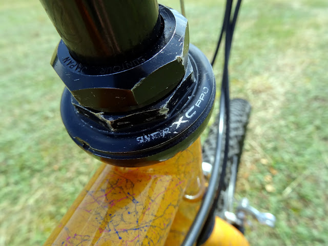

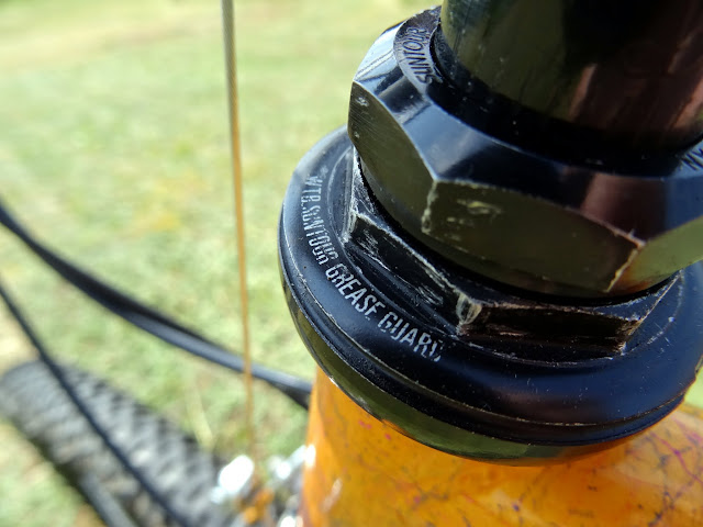

Były 2 modele California Pro - rama malowana w kwiatki + Suntour XC Pro + Magura i mój z cantami zamiast Magur. Rama z rurek Tange, calowa główka. W moim egzemplarzu siedzą jeszcze oryginalne stery Suntoura ze smarowniczkami według patentu WTB (Grease Guard). Brak tylko jednej gumowej uszczelki.

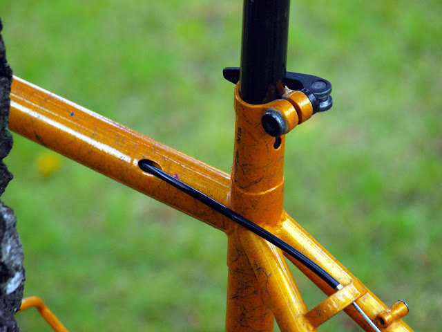

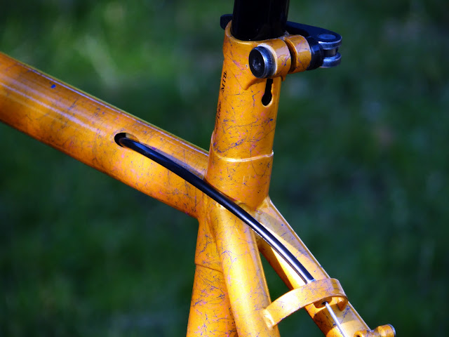

Oglądając ramę, zastanawiałem się jak przepchnąć kabel od hamulca przez górną rurę. Okazało się to niezwykle proste, pancerz sam przechodzi od otworu do otworu. Bałem się, że będą potrzebne specjalne przelotki, ale w tym modelu raczej ich nie stosowano.

Wspomniane wcześniej stery:

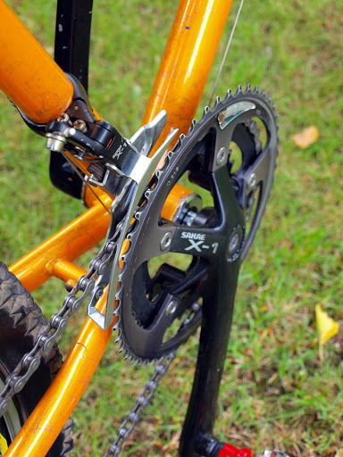

Korby i koła to zestaw "dyżurny" na XT730/732/Araya zwolniony po rozbiórce Wheelera

Ciekawie wygląda końcówka rury podsiodłowej:
No i te kolory:
Pod palcem można wyczuć tą kolorową siateczkę i kropeczki, takie słodkie "splatter ink".
