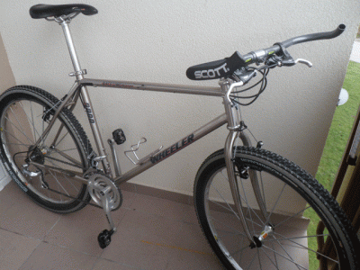

Witam Wszystkich w Nowym roku! Nie wiem Czy wiecie, ale kolarstwo górskie obchodzi 20-lecie. Po praz pierwszy Mistrzostwa Polski rozegrano w 1993 roku w Krynicy Górskiej. Z tej okazji złożyłem sobie specjalny rower na tą okazję.
Wheller 9800 na rurkach OPTIMA ELITE, podwójnie cieniowane
Koła- tutaj rochę zawieje świeżością: Mavic CrossMAX SL z oponami Hutchinson Python Tubeless

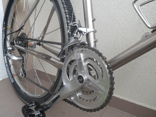

Korba CODA 701M
Pedały Shimano M737
Przerzutka przód, tył, klamkomanetki XTR M900
Rower nie jest jeszcze skończony.
Czeka na nowe hamulce (teraz TEKTRO), nowe siodło, no i.... nie wiem co zrobić z widelcem. Czy zostawić tak jak jest w oryginale czy wstawić SCOTT UNISHOX + stery XTR M900?
ten MISZ MASZ osprzetowo -rocznikowy to z okazji tych 20 lat ???
ramka z widelcem..... PIEKNA ...reszta to rzecz dyskusyjana
zunifikuj troche osprzęt jeżeli możesz oczywiście, koła mnie jakoś nie rażą, ale ta korba pasuje tu jak świni siodło tak czy siak czysto ładnie i schludnie
Moim zdanie koła świetnie zgrywają się z korbą. Jak zlożyłem całość, nie pasuje mi na 100% kierownica SCOTT. W piwnicy czeka oryginalna kiera wheller i rogi Onza. Nie miałem na stanie lepszego zestawu kół, choć 2 opcją są kołą na piastach XTRM900 (brakuje mi tylnej piasty) i korba M900 (brakuje lewego ramienia). Zawsze można coś zmodyfikować
do tych korb ślinił sie niejeden... ale tu faktycznie jakoś mi nie bardzo leżą - reszta klasyka, nie ma na co narzekać

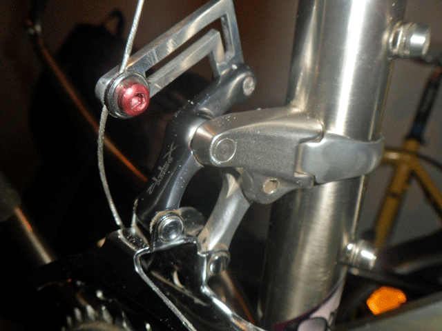

a coś Ty tam zrobił z przednią przerzutką ? zmieniłeś jej ciąg jakimś odwrotnym ramieniem ? nie haczysz o to butem ? daj foto ze zbliżeniem
faktycznie - dolnociąg przerobiony na górnociąg!

Świetny sprzęcik. Ja bym zostawił sztywnego widła.
Póki nie ma więcej info i fotek odnoście zmiany ciągu to u braci Banachów na stronie macie info wraz z fotkami:
http://www.banachbrothers.pl/index.php/ ... przerzutki
tak, przerobiłem ciąg przerzutki z dolnego na górny za pomocą krzywki. Nie wyszła jakoś rewelacyjnie, ale działa świetnie. Można ją dopracować, lub założyc dolne kółeczko. Wyżej kolega podał link do artykułu, w którym opisuje "tuning"
DMR mech verter dość elegancko rozwiązuje problem, groszowe sprawy.
Tak się zastanawiam czy Magic Motorcycle jeszcze maczało palce w projekcie tej korby czy to już samodzielny patent Canona.
