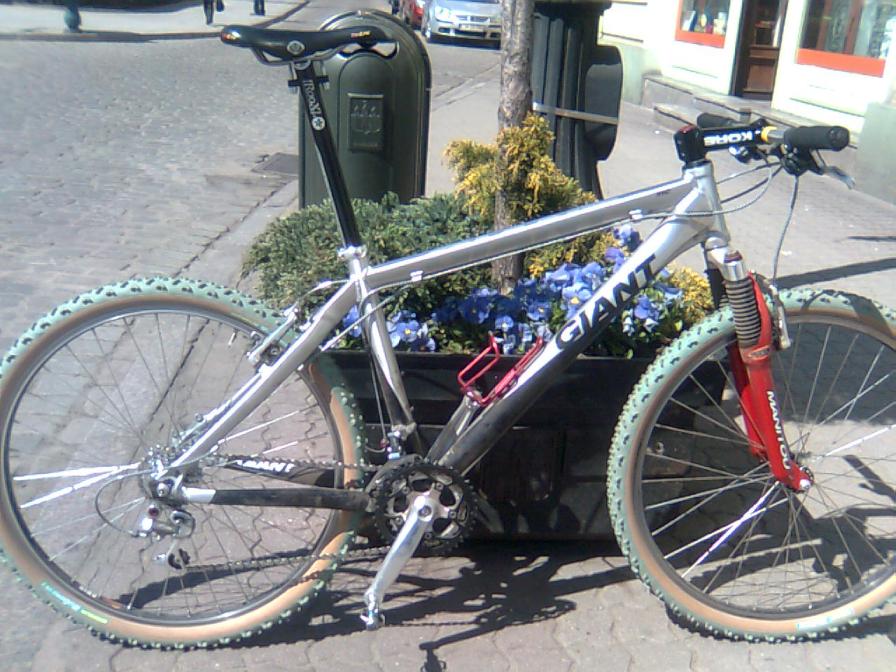

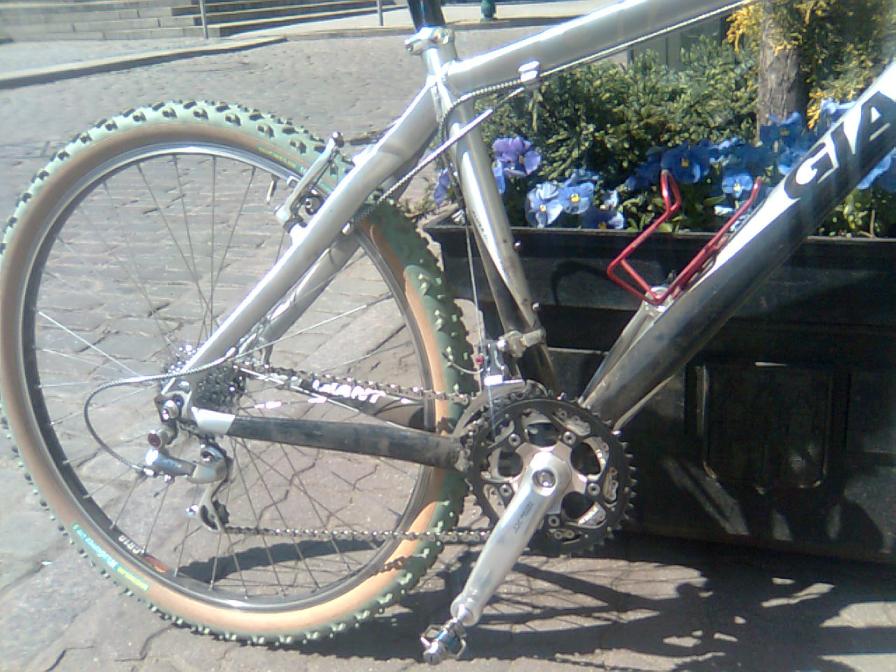

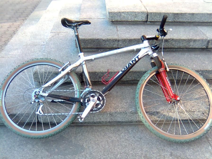

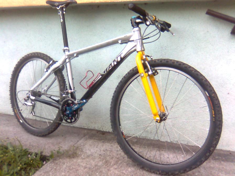

ogólnie rower złożyłem na początku roku 2007, od tamtego czasu się ciągle zmieniał. przełomowy był poczatek 2009 - ramę ubrałem w komponenty drugiej połowy lat 90. do tego manitou SX Ti oraz zielone wildgrippery. jako, że jestem zwolennikiem sztywniaków wsadziłem potem P-bone'a i zmieniłem korby na sztywniejsze - Turbine
zapraszam do oglądania :)

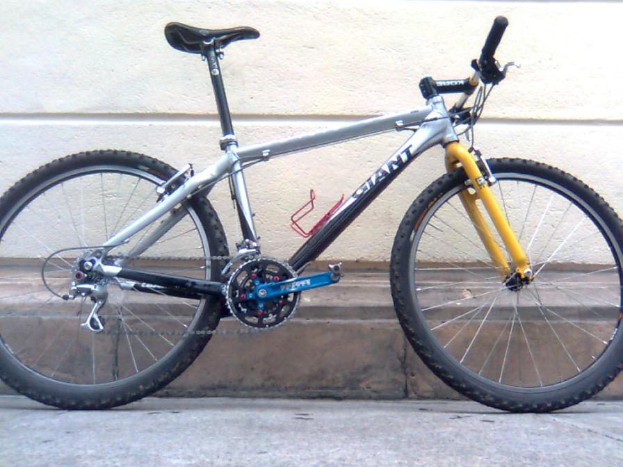

1. Już komuś pisałem że mostek Kore ten model nie jest mostkiem odwrotnym i w trosce o własne bezpieczeństwo montuje się go tak jak powinno być - śrubą z przodu w dół.
2. P-Bone jest niski, średnio nadaje się do ramy nowszej generacji, może na dziurach urywać łapki ze wzgledu na kąt główki jaki tworzy - jego długość to bodajze 40 cm ( zamiast amorka 60 mm jak najbardziej ) , raczej jakiś amorek bym zostawił do tej ramki.
3. a ogólnie moze być ,ja zawsze coś tam marudze, ale ............

dzięki za świetne rady i spostrzeżenia, racja ma 40cm ale geometria jest świetna - zasówa jak diabli. i kilka rzeczy się zmieniło - mostek na tranz-x, wąska kiera syncros z rury od EA70, korby stronglight (do du..y) oraz RD-m739
Jak mnie pamięć nie myli to zasówa chyba sie pisze zasuwa
Co do widelca to powiem że jest wspaniały i teorie jakie chodzą ludziom po głowach są bezzasadne.
Dwa lata jeźdzłem na takim i na ramie RM Oxygen, tam oryginalnie amor był bomber 65 mm i tam też ten widelec pasował i on pracował łądnie, pomimo tego iż alu, potężne rury wygladające na sztywne to jednak było dobrze.
A o waleniu w łapki piszę bo przypomniałem sobie jak kolega mój "Faszysta " załozył sobie do Hawka sztywny idelec i na pierwszej dziurze zadzwoniły mu zęby, kąt główki nie ndawał sie do jazdy w teren.
A co nie pasuje ten KORE w normalnej pozycji, to ładny mostek i lekki i nie spotykany często, ładnie by sieprezentował do tej ramki.

widelec jest kozak to fakt, na razie wytrzymał baaardzo dużo. identyczny ale czarny mam w GT, którego zresztą zaprezentuję niebawem bo cudo jest :)
mostek tak akurat bo dla mnie odpowiednia niska sportowa pozycja, ale zamieniłem go na tranz-x, który jest wykonany jak THOMSON i ma śliczną anodę różową więc niczego sobie.
rowerek ogólnie ze spójnego projektu z początku tego roku zamienił się w dziwoląga, któy przyjmuje na swoje barki ciągle przeróżne dodatki, ale to w ramach chęci potestowania tego wszystkiego. na wiosnę znowy totalna zmiana się szykuje.
