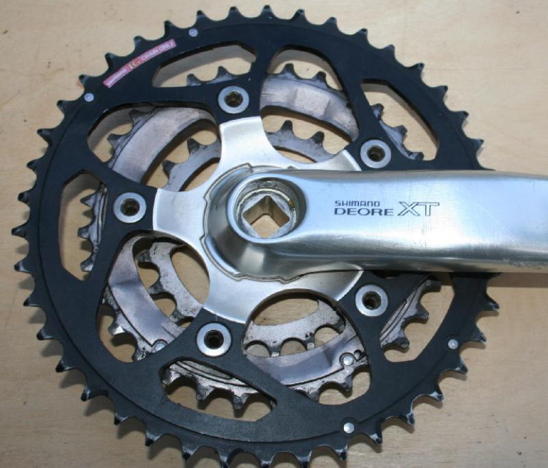

Właśnie o takie chodzi.
Tyle tylko, że katalogowo LX był tylko na 42. Może były jakieś pająki do LXa z zębatkami 44, ale ja się z nimi jeszcze nie spotkałem. Pewnie jeśli takie były, to raczej jako sam pająk dostępny na wymianę niż jako element fabryczny korby.
#32
focker pisze:Właśnie o takie chodzi.
A STX-a po przeróbkach nie da się założyć?:)
