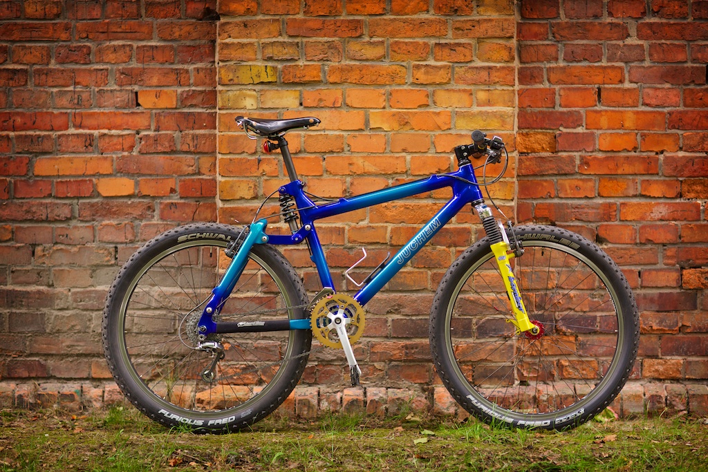

Minął już prawie rok od momentu jak kupiłem ramę.
Wiosną tego roku straciłem mój stary rower którego używałem na co dzień.
Postanowiłem sprawdzić jak sprawdza się Juchem i złożyłem go z tego co mi zalegało w szufladach.
Wiem, że dostanę zjeby ale jeszcze raz powtarzam, że rower ma na razie cieszyć mnie i nie jest stadium docelowym.
Rower po wymianie dampera na nowy śmiga niesamowicie. Jestem bardzo mile zaskoczony.
Stopniowo będę podmieniał poszczególne elementy i prawdopodobnie powoli przesiadał się na inny rower. Chociaż ten na razie jest mega wygodny i nie bardzo mam na to chęć.

#48
Jaki kierunek obierasz na przyszłość? Myślałeś aby uzbroić co nie co w Race Face-a? Czy bardziej w stronę katalogu?
Fajnie by tutaj mogły wyglądać graty Race-a.

#54
Skeevo pisze:Jaki kierunek obierasz na przyszłość? Myślałeś aby uzbroić co nie co w Race Face-a? Czy bardziej w stronę katalogu?
W najbliższej przyszłości mam zamiar:
- zmienić sztycę na czarnego Roox-a 27.2 ( może ktoś ma na zbyciu :-)
- wymiana korby (już w zasadzie jest ale na razie cicho sza). Nie jest to Race Face
- szary XTR na tył już jest ale słabo działa z Dual Control więc na razie czeka w szufladzie :-)
Ciut więcej zdjęć tu, bo boję się publikować na forum, żeby ktoś zawału nie dostał przez te heretyckie szpeja :D
https://www.dropbox.com/sh/207xeoczw5t8 ... c47xa?dl=0

#55
niezależnie od mieszania epok, stylów itp to jak dla mnie jeden z ciekawszych projektów na forum i każdy postęp jest miły dla oka - bo po prostu jest
#60
Piotr pisze:poszedł na bogato , tylko całosć psuje jeden piperzony pancerzyk , który jest za krótki !!!
pare zjazdow na kamieniach :roll: ...sie rozciagnie ;-)
a tak na serio :-> moze sie podobac ...tylko to siodelko .a raczej siodlo :oops:
