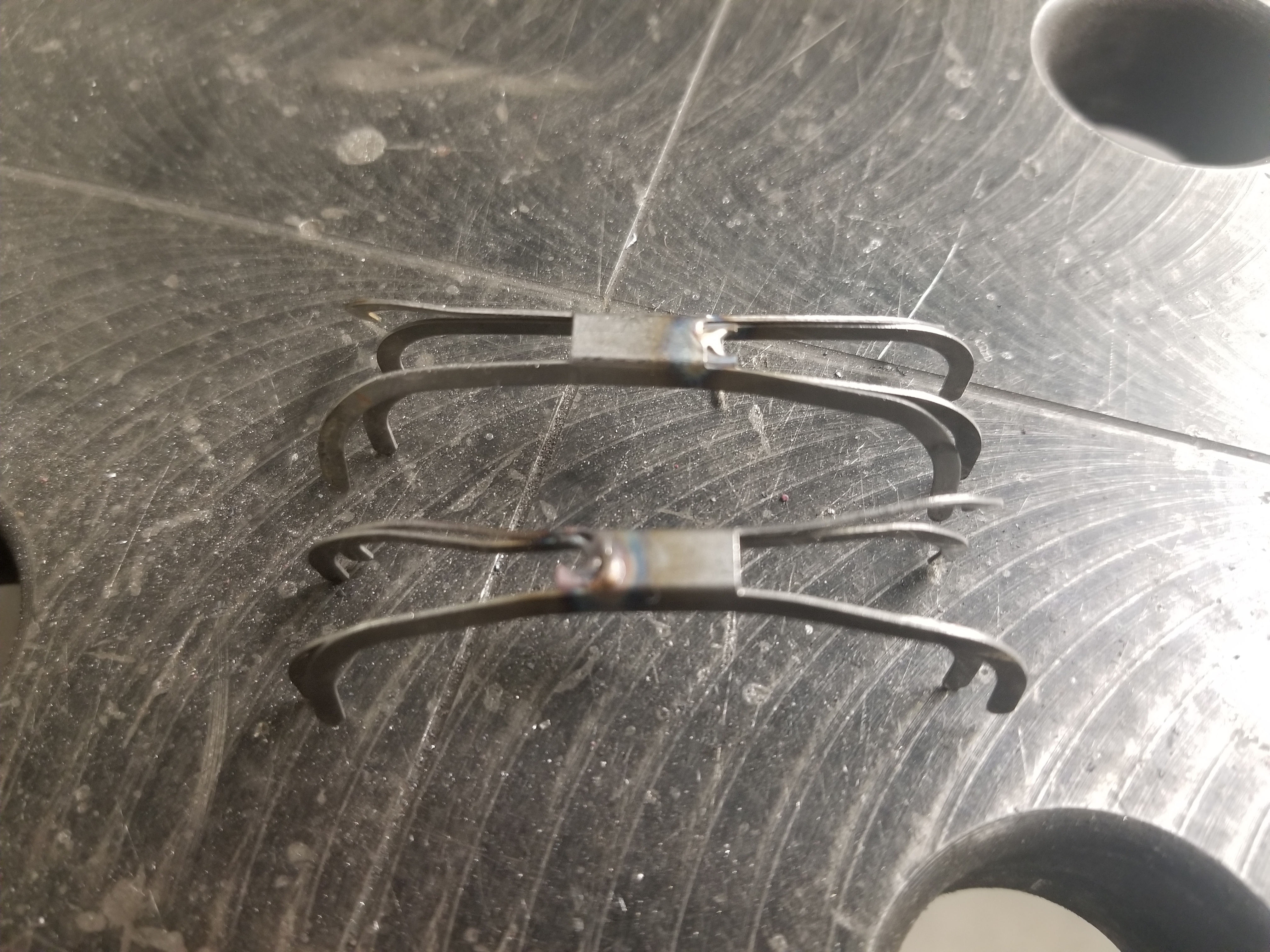

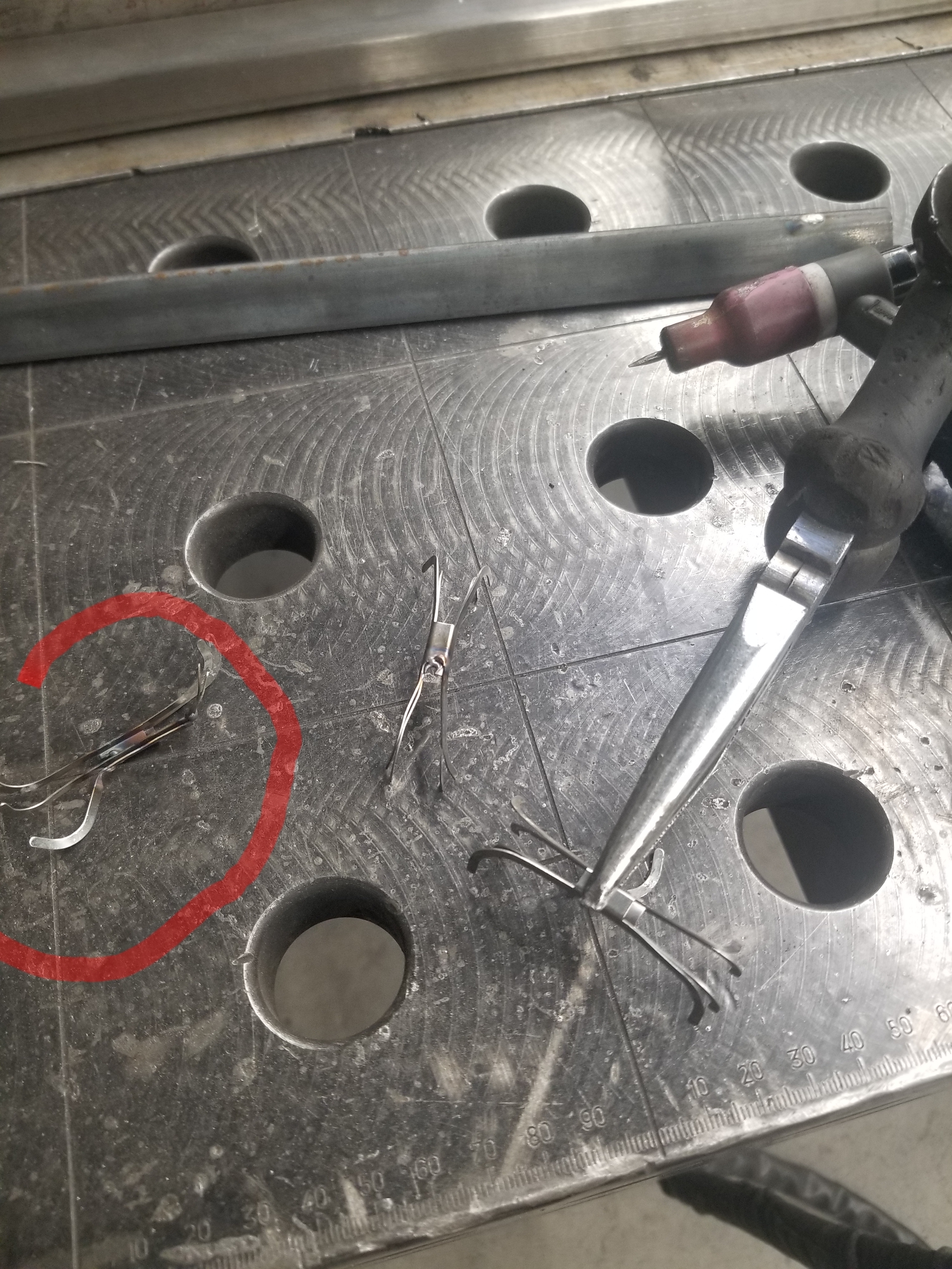

Jeszcze tylko wroce do patentu ze sprezynkami w Gustawach.
Generalnie jestem przeciwnikiem eksperymentowania z ukladem hamulcowym jakiegokolwiek urzadzenia. Tu bylo to w miare bezpieczne, bo co najwyzej zmieli kawalek blaszki grubosci moze 0,7mm, co zreszta mialo juz miejsce.
Na poczatku chcialem skleic to cianoakrylem, jedyne co skleilo to palce 😠, wiec jak to polaczyc?, zgrzac?, niestety elektrody mialem za duzej srednicy i nie miescily sie.
Pospawac ? Hmmmm, odpalilem TIGa i ........... pradem ktory myslalem ze bedzie za maly, zjaral obie sprezynki, a bylo to chyba 25A 😐
Niby jest jonizator, ale przy pradzie zajazenia luku znowu mi spali wszystko, nawet jak ustawie bardzo niski prad, postanowilem odpalac na szczypcach ktorymi scisnalem sprezynki, tadam 😁😁😁
Ponizej poligon 😎
