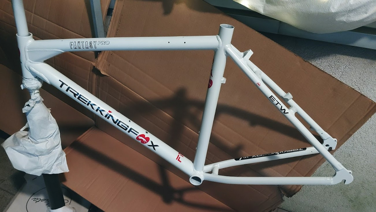

Rama niestety miała parę wgniotek i brzydkie ślady po mocowaniu podczas spawania - stąd decyzja o zmianie koloru, ktory przykryje te defekty i delikatne szpachlowanie. Aby połączyć pasję rowerową z drugą - kolor wybrany z palety Hondy :) a kolorystyka ustalona na biało-czarno-czerwoną.
- Rama Trekking Fox Fantasy Pro - 7005 heat treated aluminium, z wymiennym hakiem i nitowanymi przelotkami linek. Z charakterystycznym klinem przy główce ramy. Jedyny poza rogami element fabrycznego specu. Pierwotnie malowany tylko bezbarwnym z Kiedyś spawany w okolicy główki sterów - to też element historii i choć kiedyś mi mignął taki model na OLX i pomyslalem, ze moze na jego bazie coś budować, ale ... straciłbym historię i to już nie byłby mój rower
Przed rozbiórką i sciąganiem lakieru, wszystkie napisy zostały obfotografowane, zwymiarowane i odtworzone w postaci wektorowej, kupiłem nawet specjalnie pod ten projekt ploter tnący, żeby sobie zrobić szablony
Do tego dodałem logo Magury i Marzocha oraz swoje inicjały. Zmieniłem też logo na główkę ramy, bo oryginalne mi się nie podobało. Zrobiłem też pewną wariację na osłonę łańcucha - zamiast naklejki z napisem trekking fox i STI - jest namalowany napis czcionką zgodną z logo na ramie - pokryty przezroczystą folią samoregenerującą :) Do tego niebieskie logo zastąpiło czerwone, kolorze bardzo zbliżonym do malowania bombera :) Zasadniczy kolor to Orchid White Pearl NH-788P z gamy Hondy - lakier 3 warstwowy. Napisy są w czarnym metaliku, podobnie jak hak ramy i przelotki linek. Przed malowaniem drobne defekty przeszpachlowałem. Finalnie jestem zadowolony z efektu. Tu i ówdzie naklejone folie ochronne. Udało mi się też kupić w Holandii naklejkę 7005 heat treated aluminium - taką jaka była w oryginale – i możliwe, że to naklejka epokowa, bo ze sklepu z częsciami do vintage – w stanie new old stock :D

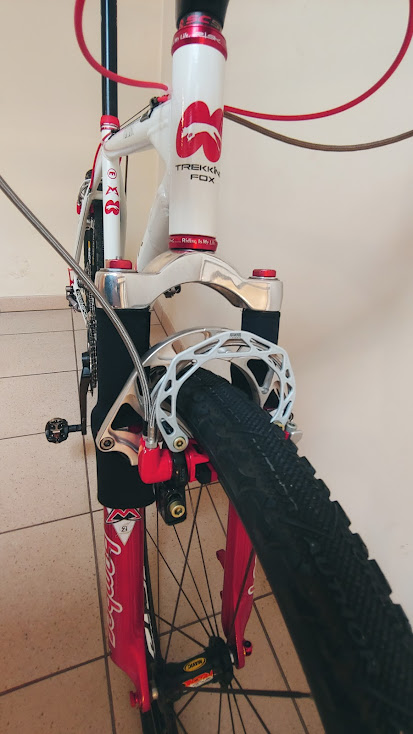

- Amortyzator Bomber Z2 '98 – mój, po gruntowym przeglądzie z nowym olejem i uszczelkami (kurz+olej) ubrany w neopren od chinola - nie wiem czy zostaną na dłużej - może jak się trafią lizzard skins to zamienię. Zmieniona korona na rocznik 96 z aluminiową rurą. Oryginalna korona z wymienną rurą poszła do dawcy, o którym pisałem. Wahałem się czy chcę zachować oryginalna koronę i tylko wymienić rurę na alu, ale ostatecznie zamieniłem - nie planuje zmieniać konfigu, ale też nie chciałem skracać rury, stąd podkładka.

- Stery Chińczyki - chciałem czerwone i lekkie - obie opcje spełnione + podkładka z carbonu też od Chińczyka - skąd podkładka - wyjaśniam przy okazji amora :)

- Hamulce Magura Race Red z epoki+ przewody w oplocie Muddy - bo o Magurach marzyłem w latach 90tych, a przewodów do HS nie znalazłem w innym kolorze niż czarny więc te w oplocie stanowią ciekawe urozmaicenie - rozważałem też pancerze linek w oplocie, ale na tę chwilę są czerwone, bo oploty i tak się będą różnić od tych hamulcowych. Z rzeczy nieepokowych w hamulcach to boostery z Evo2, które mi sie bardziej podobają od epokowych z okrągłymi otworkami, których i tak bym musiał szukać. No i klocki hamulcowe też są nowe. Całość układu napełniona oryginalnym Magura Royal Blood
- Przewody hamulcowe Muddy w oplocie do Magury HS

- Dobrany lakier pod kolor bombera - do malowania ramy - w lakierni był problem z doborem, w końcu gotowe lakiery Motip dały radę :)
- Po zrobieniu miliona zdjęć napisom, zwymiarowaniu, przerysowaniu w formie wektorowej i wycięciu szablonów - przyszedł czas na operację lakier
- Troton już działa
- Stan ramy sprawił, ze podjąłem decyzję o lakierze w kolor zamiast odtworzenia 1:1 malowania.
- Tu w podkładzie
- Tu efekt finalny
- Przelotki przynitowane

- Przód
