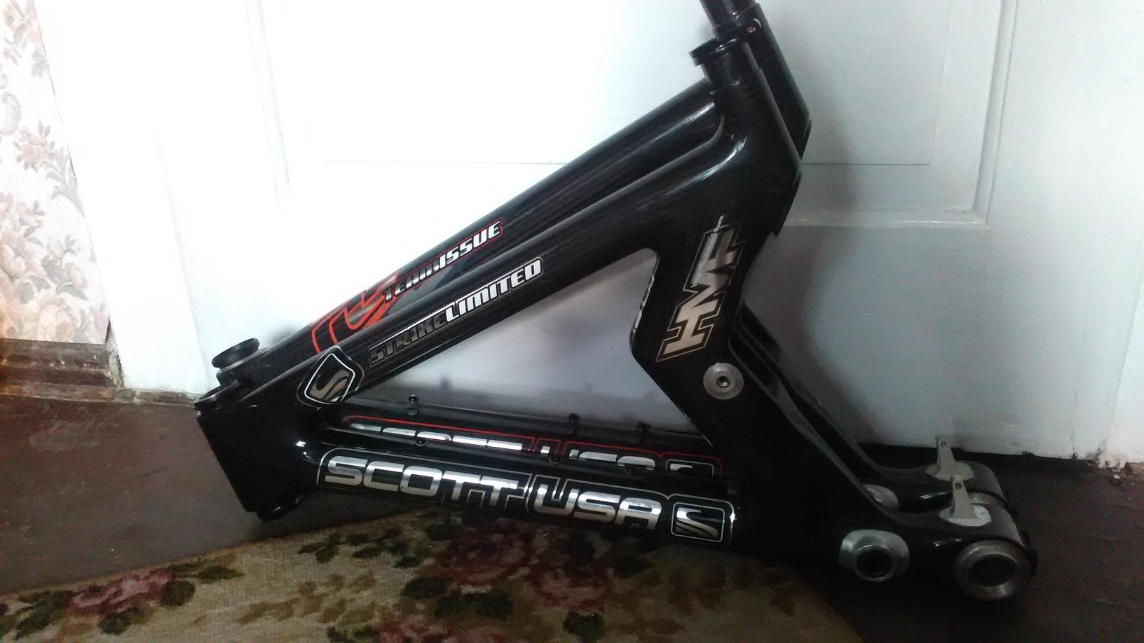

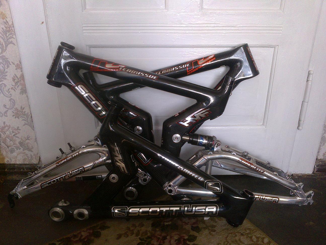

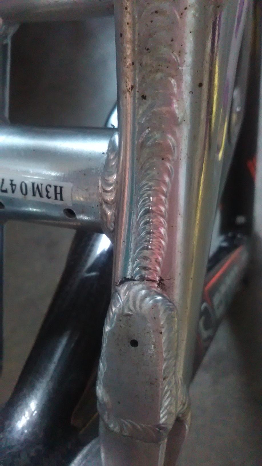

Byłem dzisiaj u znajomego żeby sobie ładniejszy wahacz dobrać ... czekając na niego zacząłem oglądać swoją ramę i MOJE WQRWIENIE NIE MIAŁO KOŃCA
Wahacz nadpęknięty w typowym miejscu przy największej zębatce
Wziąłem od niego ramę ... identyczną jak moja tyle że mniej poobijaną i QRWA pęknięty wahacz w tym samym miejscu
Teraz będę musiał sobie pospawać bo to nie wygląda źle ale i tak mnie krew zalała
Szukałem zdjęć na necie i się okazuje że to nie jest nic dziwnego ... strzelały w tym miejscu z racji budowy samego wahacza...
A z kierownic to wpadnie gięty WCS karbon.
Prosta karbonowa WCS powędruje do Scapina razem z mostkiem WCS
Wpadłem na jeszcze jeden pomysł ... może zamiast spawać lepiej użyć kleju do aluminium ?
Nawiercić małe otwory żeby pęknięcie nie szło dalej i użyć sporej ilości kleju
Spaw to spaw zawsze będzie mocniejszy ale nagrzany materiał może pęknąć za samym spawem bo straci swoje właściwości
Może jest ktoś kto miał do czynienia z czymś podobnym albo próbował zrobić to inaczej niż za pomocą spawania

Jutro zobaczę czy spawanie się powiodło ... mam nadzieje że to nie jebnie ponownie.

Bedzie dobrze. Cala rama jest spawana a najczesciej pekaja nie na spawach
#50
Ty to zawsze jesteś dobrej myśli ...Retromen pisze:Bedzie dobrze. Cala rama jest spawana a najczesciej pekaja nie na spawach
Sęk w tym że to gówno jest lekkie więc materiału tu nie wiele.
A te powalone stopy są hartowane i utwardzane metodami cieplnymi.
Obawiam się że to nie wytrzyma mimo iż jeżdżę spokojnie

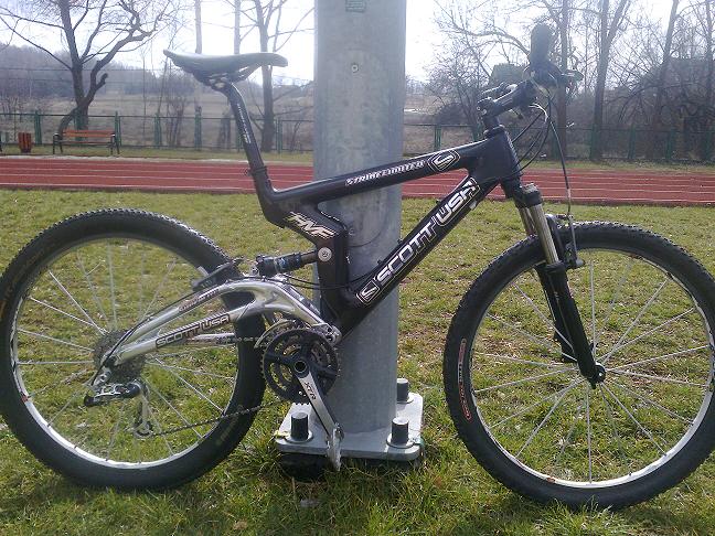

Ścierwiasta pogoda ale musiałem się pochwalić
Przy lepszej też zrobię w terenie żeby nie było tak blado.
Komentarze mile widziane
Waga wskazała AŻ 10,65 kg
Katalogowo na tej ramie ale chyba z wahaczem Scandium na XTR 960 pod tarcze ważył 10,7.
Tu jest cięższy wahacz , nowszy osprzęt oraz Vałki - jakoś się zrównoważyło
Gdybym założył jakieś anorektyczne opony to było by 0,5 kg mniej.
Wrażenia z jazdy - TO ZAP*ERD*LA
