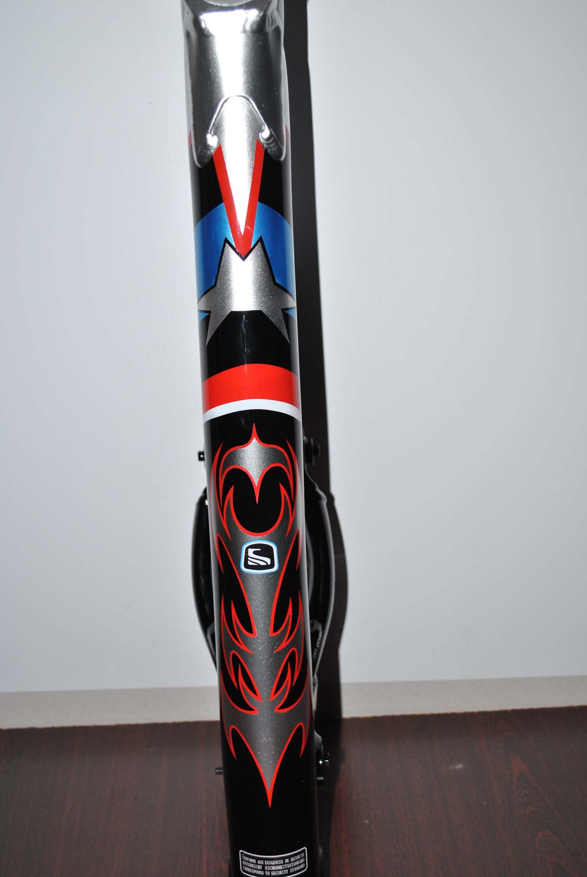

No i stało się
Piękna robota naszego forumowego magika od lakieru - pozazdrościć umiejętności
Nie mogę się doczekać jak poskładam do kupy
No najwyraźniej ... ale to nie moje dzieło bo jestem jej entym właścicielemskolioza pisze:dostała strzała od widelca z boku?
Obydwa moje Octany mają wgniota od dwópuły
I obydwa wgnioty to nie moja robota.
Majster od lakieru spisał się bardzo dobrze
Na razie tak to wygląda
Lepsze zdjęcia w najbliższym czasie ... walka z suportem na kwadrat ... oryginalny , który pasował gdzieś pogoniłem i teraz trzeba rzeźbić

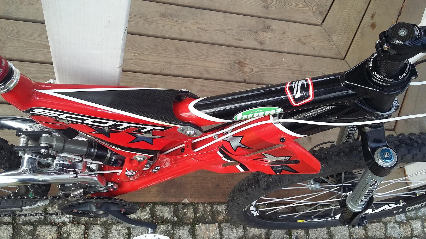

Dziękować
Sprężyna wejdzie czerwona 450 bo to co jest teraz to masakra ... taka miękka
Będą lepsze foty w sobotę.
Powiem wam że różnica między srebrnym a czerwonym octanem jest kolosalna ... ta sama rama a właściwości jezdne zupełnie inne .
No i waga ... czerwony z 5 kilo mniej na wadze
