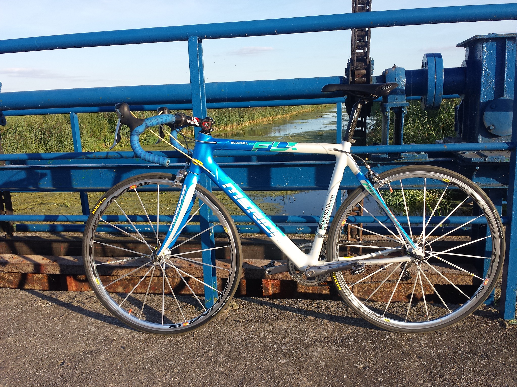

Chciałem pokazać rower jaki niedawno kupiłem. Ma to być typowy wół roboczy, sposób na rozładowanie stresu itp. hehe. Poza mtb, szosa też mnie kręci. Chciałem jakiś retro sprzęt ale ciężko było coś znależć. Szkoda by mi go było zresztą katować. Gt RTS też sobie odpocznie. Retro szosę i tak kupie ale musi trafić się coś ładnego.
Merida chyba z 2011r, używany oczywiście) ale nie styrany. Jeździł nim jakiś młodzian z Łodzi. Kupił ten rower od Marka Rutkiewicza, na ramie pod słońce prześwituje jeszcze nazwisko na rurze poziomej. Osprzęt Dura Ace 7800, koła Mavic Ksyrium Sl. Blat 46 oraz tył od 14 w górę jak to u juniora) Fajna waga, całość obecnie 7,6kg.
Pytań mam kilka jak przedłużyć rurę sterową, albo może ktoś wymienia carbonową bo kierownica musi iść z 2 cm do góry, Szukam także mostka 100mm i nie wiem czy szukać jakiegoś Ritcheya jak podsiodłówka czy może coś i nnego...Blat 52 też poszukiwany oraz tylnia kaseta dura ace 10rz. Może ktoś ma? Pedały szosowe posiadam ale nie wiem jakie buty kupić myślałem o bontragerach.
Merida jest szybka i zwrotna. Czuć lekkość i sportowy charakter.Karbon fajnie tłumi. Zaprzyjaźnię się z nią na dłużej.

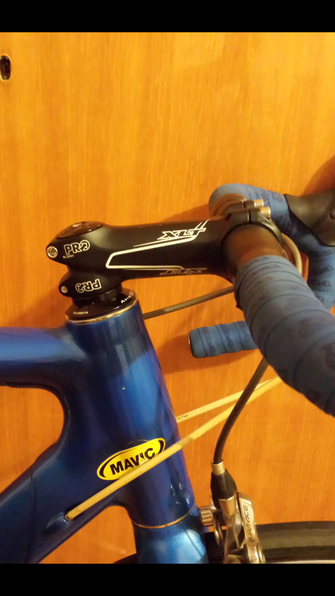

pkt 2 jesli to sa korby "Compakt " to cos mi sie zdaje ze blatu 52 nie dopasujesz :idea: ale pewnosci nie mam
pkt 3 jesli chcesz dac kiere 2 cm do gory to ratuja cie tylko podkladki (jesli starczy" widelca " )
lub mostek z katem dodatnim co niestety w oczywisty sposob zepsuje wyglad calej bryki :(

1.Ojciec zezwolił na umieszczenie w tym dziale)
2.Korba w opisie ma tylko długosc ramion i model...
3.właśnie nie starcza widelca rura sterowa z jedna podkładka jest prawie centymetr poniżej mostka...
4. 7.6 pokazala waga u kumpla w warsztacie rowerowym. Corrado miał go w łapach i też zaskoczyła go waga Meridy. Opona spękana ale jeszcze ja trochę potestuje hehe
1. w takim razie przepraszam ;)
2 .czyli jak bedziesz mial szczescie to 52 spokojnie dopasujesz
3. to zostaje mostek "dodatni " albo cwiczenia na plecy
4 spekania to nic ;) gorzej ze na grzbiecie juz kwadratowa zle sie jezdzi i o kapcia bardzo latwo
I dlatego zamieściłem rower na forum żeby właśnie takie oponie przeczytac :-D
Co do opon to fakt, że jakieś kwadratowe i dziwnie sie zachowują...
Słyszałem o jakiś przedłużkach rur sterowych ale opinii nie znam...
Retromen pisze:Słyszałem o jakiś przedłużkach rur sterowych ale opinii nie znam...
ahead ???
jakias podpowiedz ,link :idea:
faktycznie jest ...to jakies kolo ratunkowe ;)
jesli rura sterowa w widelcu jest tez z carbonu to obchodz sie z tym patentem ostroznie !!!!
pasta do polaczen carbonowych i najlepiej jakis klucz dynamometryczny
Za duże ryzyko chyba...rura sterowa też carbon...
Retromen pisze:Za duże ryzyko chyba
no jest ;) w normalnej sytuacji "gwiazdka"* (* do rur carbonowych tylko z nazwy) i mostek dzialaja na siebie wzajemnie
a ten patent rozpycha rure duzo duzo nizej :(
Moze gdzies widelec kupie z dłuższą rurą i będzie po klopocie.
nie tanie ;-) ale jedyne racjonalne wyjscie + malowanie pod kolor u Himayera
Jakoś wielce inwestować nie chce w ten rower. Ale znając siebie i tak powymieniam połowe klamotów :shock:

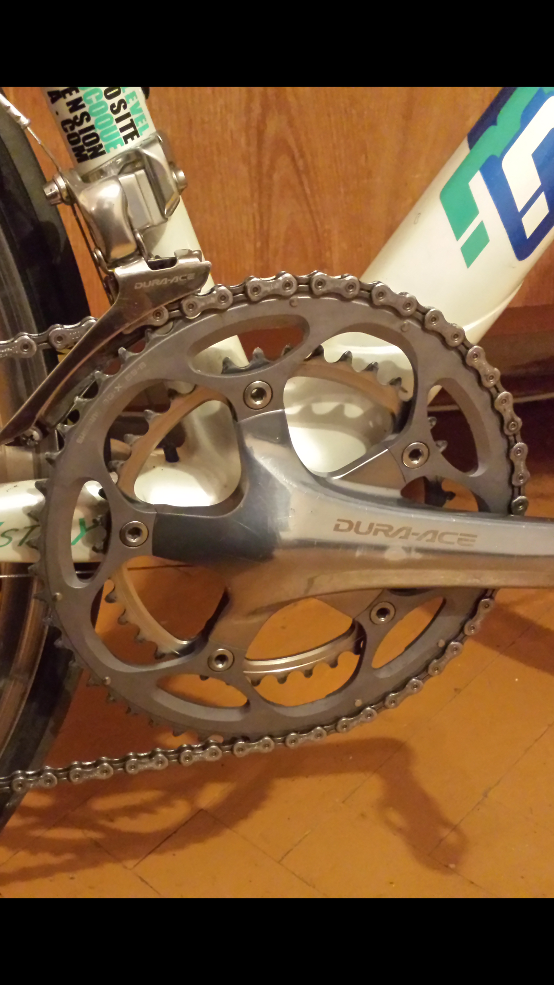

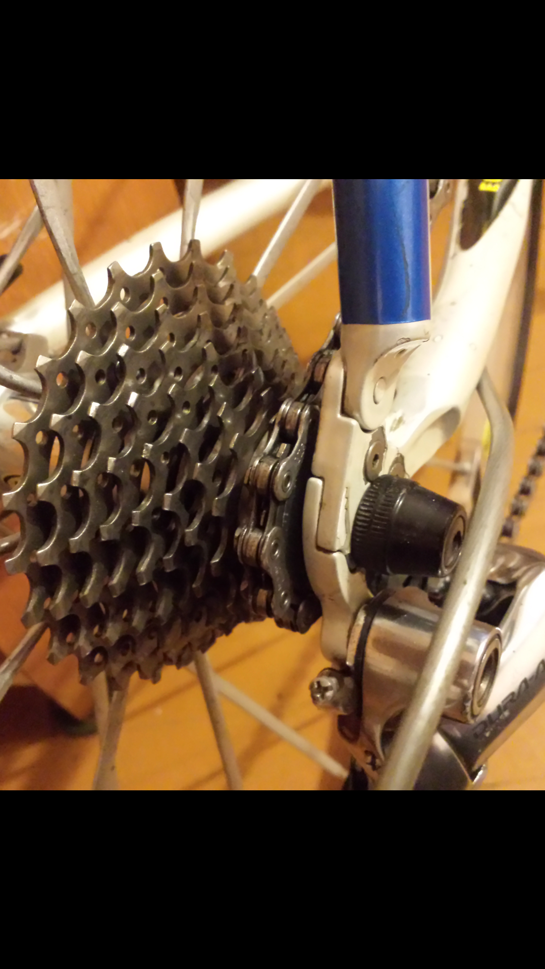

Wiedziałem kto się do tego tematu przyczepi:)

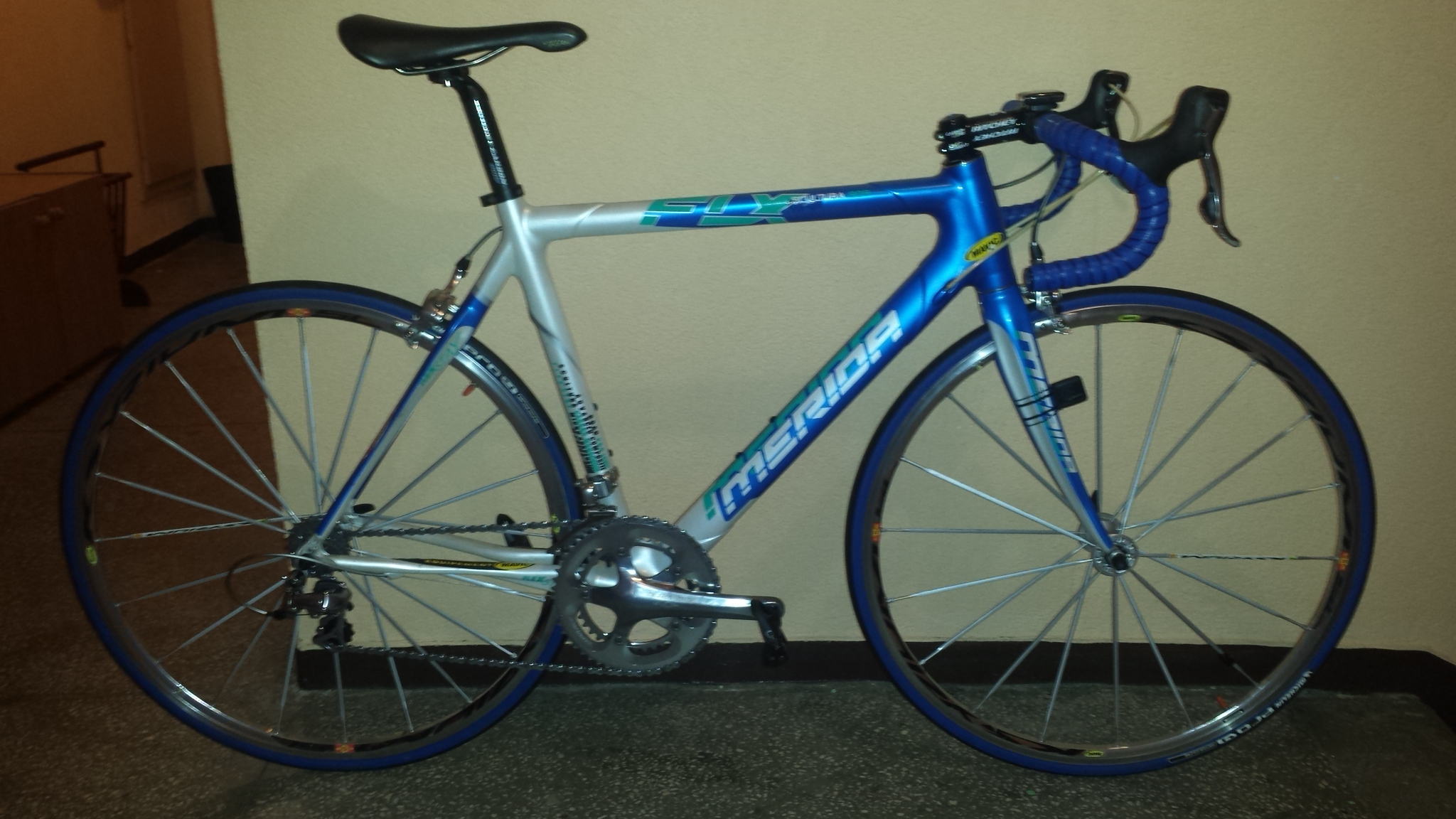

Nie mogłem wytrzymać z tym blatem 46 i kasetą 9rz...biegi bardzo dziwnie działały hehe. Zamontowałem blat z ultegry 53z oraz kasete ultegra 6700 11- 25. Niedługo bedzie 12-25. dołoże koronke 16 a 11 wyleci. Łańcuch też ultegra. Siodło założyłem najwygodniejsze jakie miałem) Rower połyka kilometry) Nadal szukam mostka 100 z kątem 6, 7 stopni.

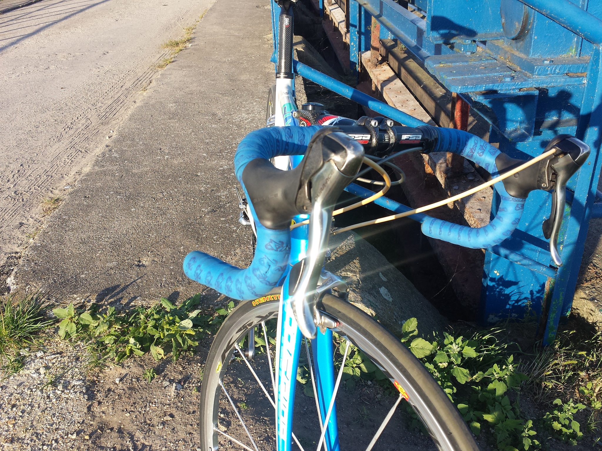

No i mostek trafił taki tani i lekki a najważniejsze, że pozycja za kierą wygodna wreszcie)
Nowe opony trafiły na miejsce. Ładnie się komponują z całością :-)
Coś tam robie i sobie pisze tutaj hehe.

Retromen pisze:No i mostek trafił taki tani i lekki a najważniejsze, że pozycja za kierą wygodna wreszcie)
coś tam doczytałem że masz rurę karbonową w widelcu .........
w przypadku mostków gdzie górna śruba jest bardzo blisko krawędzi mostka należy zastosować tak podkładki, aby rura wystawała minimalnie ponad mostek i dać cieniutka podkładkę , pozwoli to na nieuszkodzenie brzegu rury karbonowej od zaciskania górną śrubą , albo po prostu od uderzeń w czasie jazdy.
Do rur karbonowych stosuje się wyłącznie "gwiazdki " tego typu i żadne inne , standardowa sie nie nadaje https://www.google.pl/search?q=gwiazdka ... CfAQsAQIJA można je stosować także do lekkich alu , ale zawsze trzeba pytać o średnice działania tego urządzenia, aby dopasować go do średnicy rury.
Rura sterowa jest carbonowa ale od środka jest aluminiowa) Taki mix. Jest standardowa gwiazdka ktora jest na samej gorze rury sterowej. Na mostku sie dosłownie wieszałem i próbowałem przez siłe wyginać na postoju. Jakoś to sie narazie trzyma.

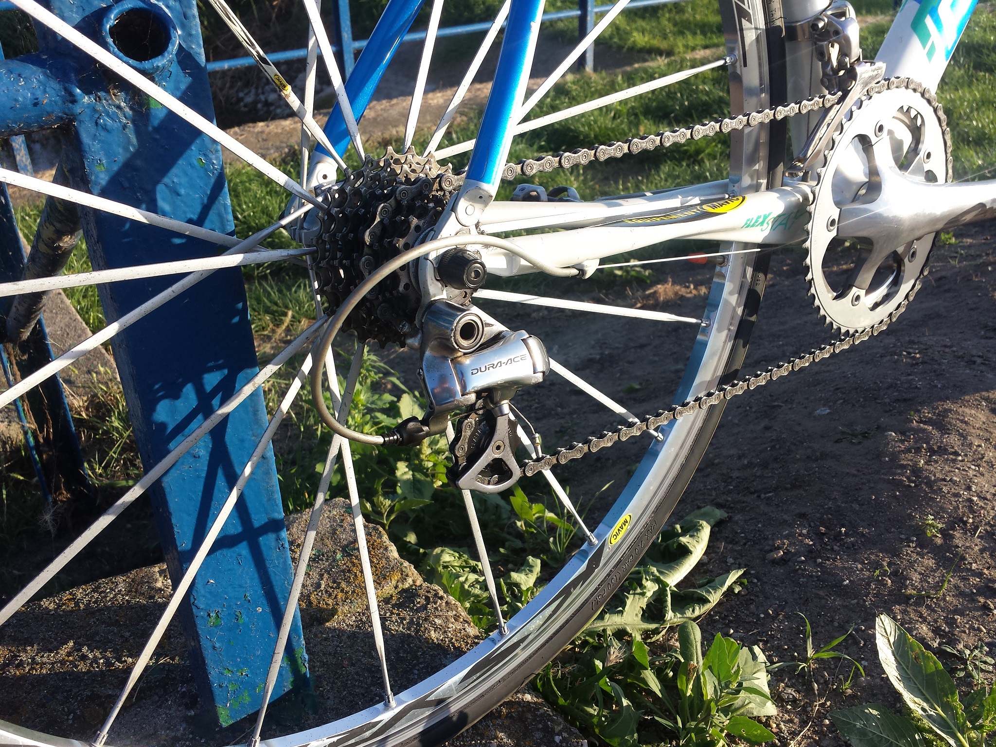

Jakieś małe zmiany cały czas. Udało się dorwać fajną kasetę DA 7800 11-21 super na moją płaską Wlkp. Cztery największe koronki tytan waga 152g.
Oryginalny blat też trafił na swoje miejsce. Mostek do kompletu ze sztyca oraz licznik z kadencją. Wisienką na torcie owijka lizaard skins. Miałem problem z dopasowaniem pedałow ale udało sie kupic ważące 220g looki carbon z 2007r.

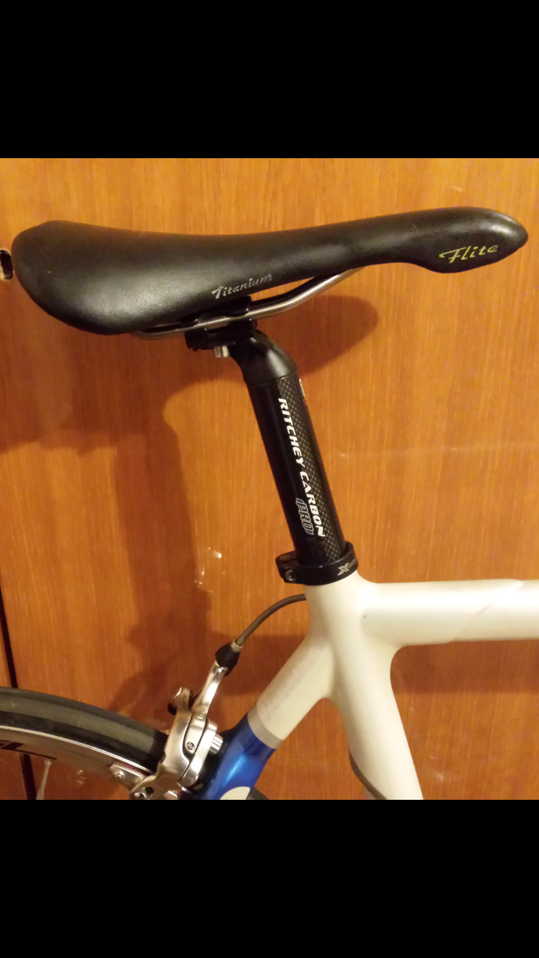

nawet mi nie pokazuj :evil: :evil: :evil: tego podrabianego wspornika "ritchey´a"
