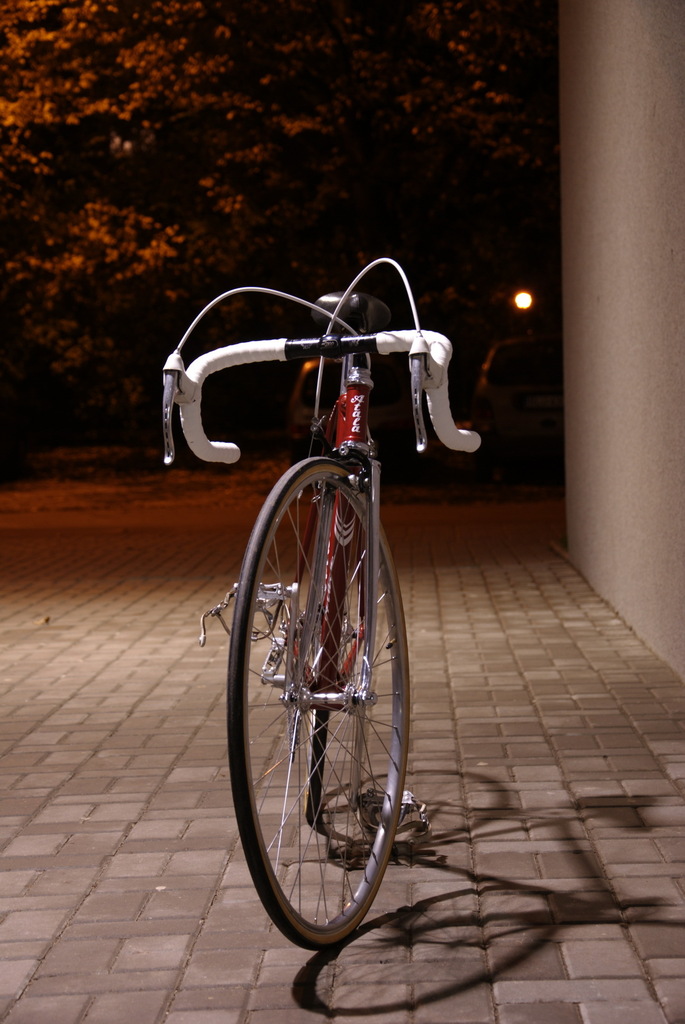

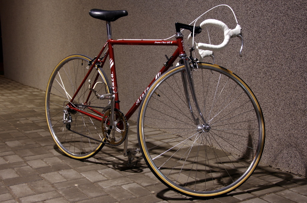

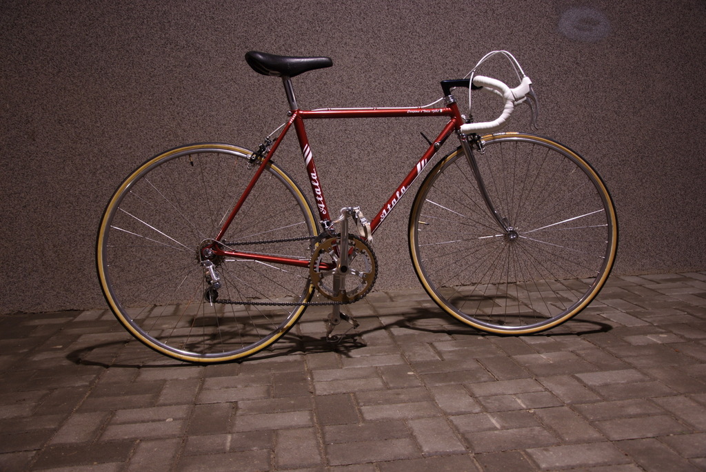

To może i jak coś wrzucę od siebie

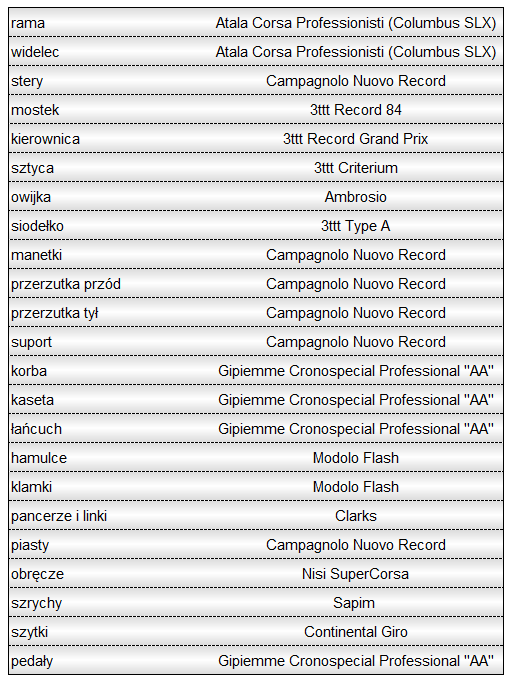

Atala z 1982 roku własność Pierino Gavazziego. Ponoć właśnie na tym rowerze zdobył mistrzostwo Włoch w 1982, ale niestety mimo wysiłków nie udał mi się tego potwierdzić. Atala nie jest w stanie na podstawie nr seryjnych ramy potwierdzić takich informacji. Rowerek trafił do Polski z Włoch a do serwisu od pewnego Pana któremu "przeszkadzał w piwnicy" i zostawił go w zamian za zaplecenie koła. Rozebraliśmy rower do jednej śrubki i wszystko wyczyściliśmy. Poza nowymi szprychami, linkami i szytakami wszystko jest oryginalne. Poniżej krótka specyfikacja i zdjęcia:

Rower powalający. I tyle. Słowa uznania i podziwu za utrzymanie takiego egzemplarza tak, jak na to zasługuje.

ladna robota !!!!
ale jest sporo niescislosci
1 w 82 temowe rowery mialy inne kolory
2 nuovo record (w 82) byla druga od gory grupa w hierarchii Campagnolo
co moze dziwic w rowerze sponsorowanej przez Campagnolo (82-85 Atala -Campagnolo) grupie kolarskiej.....nie wspominajac o duzo tanszych komponentach modolo i gipiemme
topem w tym czasie byla super record
3 ta twoja ramka malutka...a tak na oko Gavazzi jezdzil na 56
4 CO NAJBARDZIEJ RZUCA SIE W OCZY napis na rurze podsiodlowej jest DO GORY NOGAMI
mysle ze jesli jest to original to musi byc to jakas TEAM REPLICA
edit .. wspornik kierownicy wyglada na troche mlodszy od calosci

Dzięki za dobre słowo i ciepłe przyjęcie.
marcin74 ma sporo racji i muszę się przyznać do czegoś. To był nasz pierwszy odrestaurowany rower i mówiąc bez ogródek daliśmy dupy. Zapatrzyłem się na jakiś czerwoną starą szosę i dlatego Atala wygląda jak wygląda. Kiedy ją dostaliśmy wygladała tak http://www.fmix.pl/album/30602/atala/1? ... 3e847ab978
Nie mówie, że wyszło źle. Tyle poświęconego czasu dało efekty i sporo satysfakcji, niemniej jednak co jakiś czas wracają myśli, że trzeba było zostać przy orginalnym wyglądzie... taka mała zadra.... ale prawdopodobnie po tym sezonie od nowa zabierzemy się za ramę, żeby przywrócić ją do orginalnego wyglądu.
veng, zgadza się to ten sam rower
stephen, rama faktycznie jest mała. Pozioma rura ma tylko 52 cm i strasznie krótką głowkę przez co pozycja nie jest komfortowa. Tyle tylko, że to nie ma znaczenia, bo rower od momentu odrestaurowania nie dotknął nawet asfaltu
Jeszcze może słowo co do pochodzenia roweru. Dostaliśmy go od człowieka, którego syn pracował we Włoszech i dostał ten rower "od starego kolarza, który wygrał na nim mistrzostwo Włoch". Poszperaliśmy i po naklejce campione d'italia 1982 doszliśmy do wniosku, że to być może własność Pana Gavazziego.

przed renowacja jest RD nuovo grand sport ,a w opisie nuovo recordelmo pisze: Kiedy ją dostaliśmy wygladała tak http://www.fmix.pl/album/...029ff3e847ab978
zmieniles przezutke czy.....czeski blad
ze wspornikiem mialem jednak nosa

Rower fajny, ładnie odrestaurowany, myślę że warto było by pokazać go bliżej, z większą ilością detali.
Warto było by też pomyśleć nad przywróceniem malowania fabrycznego.

rower na 100 % nie nalezal do Garvazzi´iego
nie ten rozmiar
nie ten osprzet
...w tabeli Elmo podaje ze rower jest na nuovo record(2 grupa od gory),a faktycznie jest grand sport czyli jeszcze gorzej
nie wspominajac o reszcie
a napis Champione d´ Italia
to taka tradycja wloskich producentow(i nie tylko)
Pinarello nawet na damkach
chwali sie ze "rower mistrza swiata"..podobnie jest u Alana ,Colnago itp
nie zmienia to faktu ze rowerek robi wrazenie i oddaje ducha epoki ....tylko ten nieszczesny napis na rurze podsiodlowej
(od tego zaczely sie moje watpliwosci co do historii i autentycznosci)

I z czego tu sie cieszyć ????? rower miał wartość jak był oryginalny, trzeba było tylko zrobić niezbędne rzeczy , jak linkli pancerze, opony , owijka itp ,ale nie rusza sie oryginalnych lakierów i naklejek jak nie są totalnie poniszczone , w tym momencie to ..... nic nie wart oprócz szpejów z osprzętu , a szkoda, bo pewne rowery , model osiągają dzięki oryginałowi spore sumy, a tak to ....dupa .
i jeszcze zaplot na słonko z przodu........zdołowałeś mnie , jak uwielbiam stare szosy to ten projekt po prostu jest horrorem a nie sztuką .
