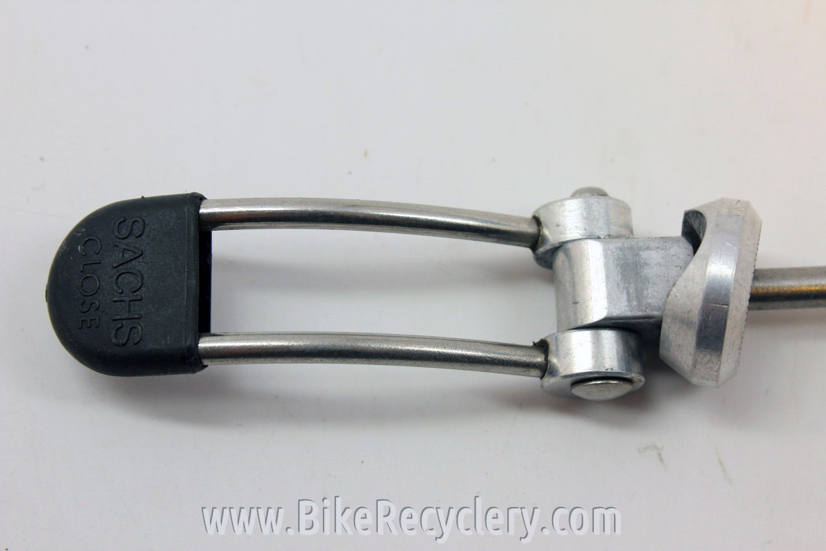

#75Udało mi się przypadkiem natrafić na brakujący zacisk do kół. Miałem podsiodłowy i do tylnego koła, znalazłem u znajomego niemal identyczny przedni. Pomimo, że nie jest to jakiś hi-end, a w zasadzie tylko niskiej klasy niewadomoco, to zawsze mi się te zaciski podobały. No i przypadkowe znalezisko cieszy tym bardziej.

#76To tanie zaciskowe niewiadomoco jest wzorowane na Odyssey Svelte

#77A to widzisz ciekawa sprawa. Bo rzeczywiście w necie większość opisuje je jako Odyssey - choć różnie są wykańczane. A ja kojarzę z tamtych lat, że występowały niejako fabrycznie z którymś modelem piast Sachsa.

#78I nawet wychodziły z napisem sachs, możliwe, że to ten sam produkt dla różnych firm.

#79Nie do końca - Odysseye nie miały plastikowych zakonczeń, przynajmniej nigdy takiej wersji nie widziałem

#82Te zaciski a'la Sachs wychodziły tez o podobnym do siebie wyglądzie, tzn czasem podkładki czy nakrętki były różnego kształtu.
