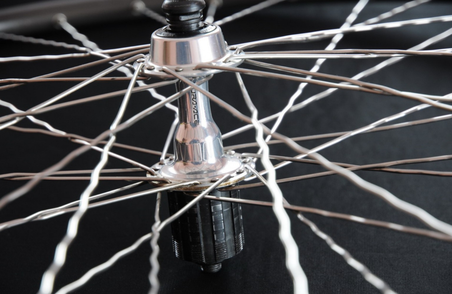

Zastanawiam sie nad tymi kolami, obrecze super ,piasty 7400 ale nie wiem jak te szprychy beda sie komponowały...
#34
Piasta tył ma rozstaw 130 .. . . .masz tyle ? czy będziesz kombinował ? z wymianą osi, albo już ktoś to zrobił ?

Tak mam rozstaw 130mm. Piasty sa takie same jak mam teraz dura ace 7400.

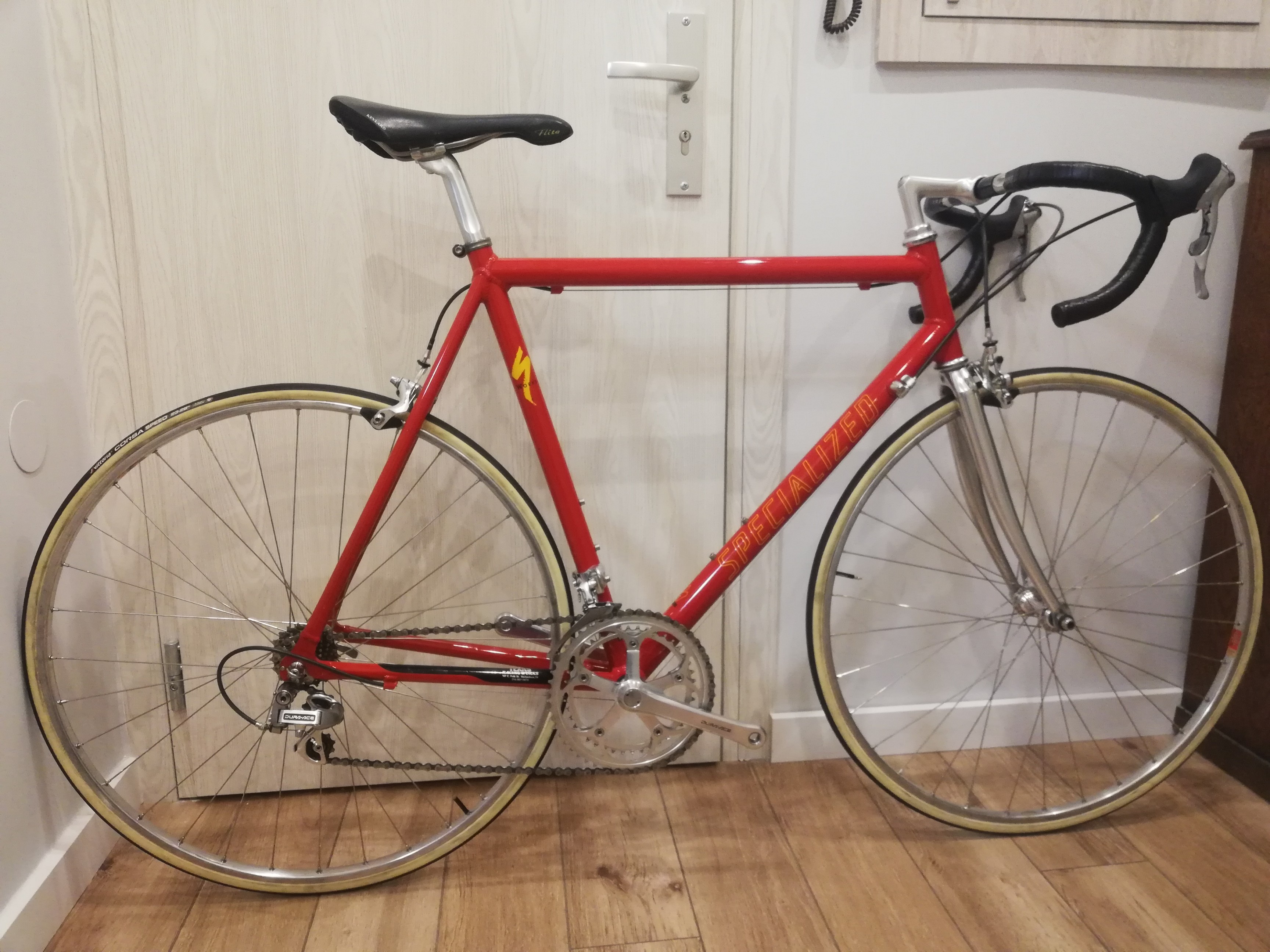

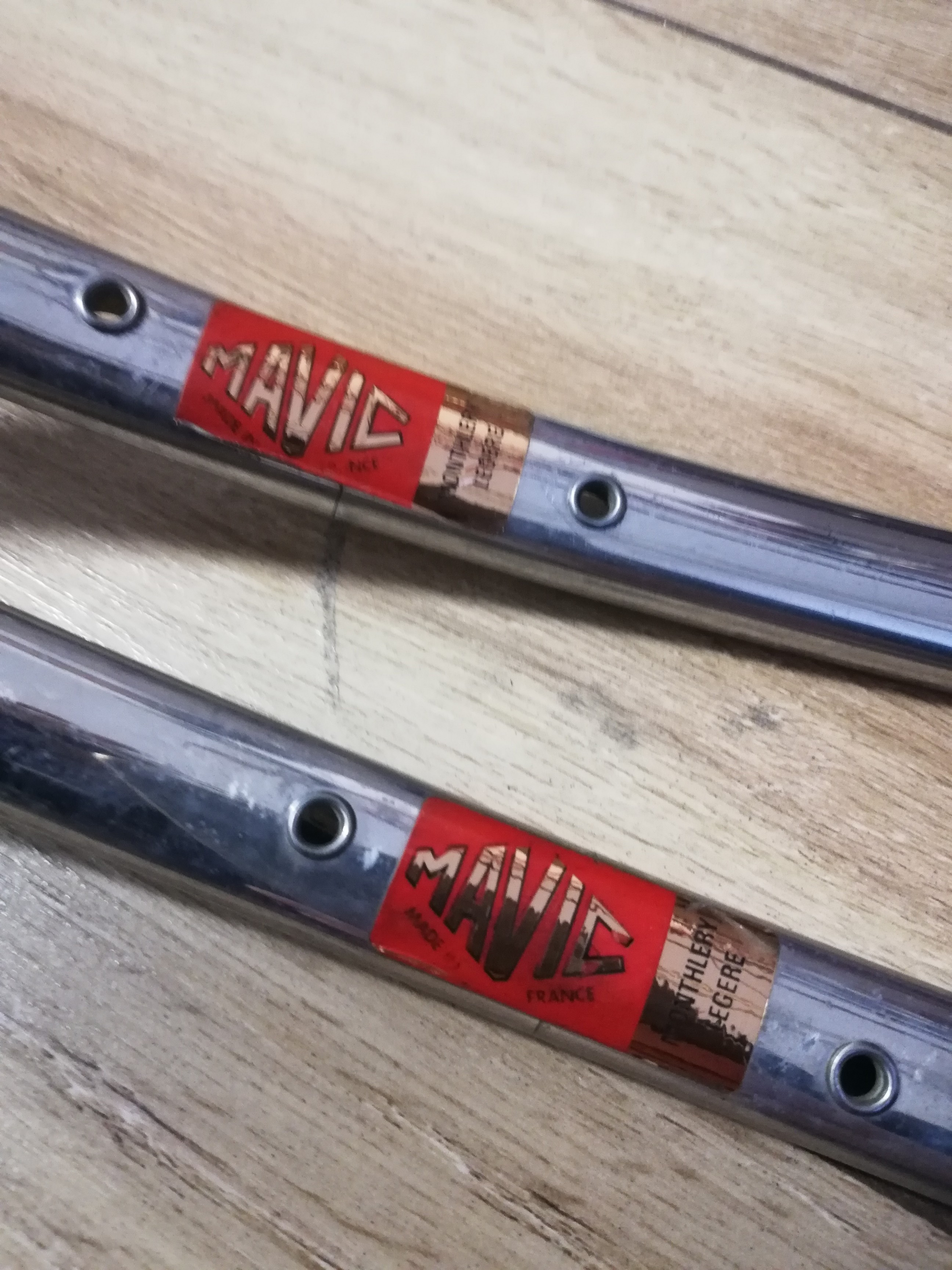

Decyzja odnośnie kół zapadła. Trafiły się świetne obręcze ,NOS. Odstają trochę rocznikowo ,bo starsze 10 lat ale nie często już je widać. Waga realna 320g szt. Koła będą na szytke. Co do szytki mam dylemat albo Vittorie z jasnym bokiem albo całe czarne)
#41
Tetaz jest jeszcze jaśniej) Koła złożone. Szprychy cieniowane. Waga poszła bardzo na dół. Poprzednie obręcze Wolber ważyły 520g. Te około 320g , lżejsze szprychy no i szytki chyba najlepsze na rynku Vittorie po 200g sztuka... Rower schudł o kilogram....Teraz będą próby przyklejenia ,zdecydowałem się na taśmę Tufo.

Kierownica chyba ma zły kąt podniesienia, sprawdź sobie to, dolny chwyt ustaw poziomo i spróbuj dopasować klamki.
Ustawienia - sprawa osobista, ale ja własnie w tym roku trochę poobniżałem do jazdy w dolnym chcwycie.
Koła jakie by tu pasowały to na np stożkach Mavica CXP 30 lub podobny model.
Optycznie za gruba rama do obręczy.
P.S. na płaskich odcinkach będziesz musiał dopędzać koła . . .mała masa rotacyjna, dobre w góry na podjazdy.

Co do kierownicy to jest w tej chwili faktycznie nieustawiona ,ale przymierzalem dluzszy mostek i to przez to. Co do kol to chcialem takie , mam w planach i na oku komplet nowych mavicow cosmic z 1994r na wysokim stozku ale pertraktuje narazie cene hene.

Jedne za lekkie ,drugie za ciezkie) Kola nie sa wiele ciezsze od obecnych Cosmicow alu. Roznica 200g....
