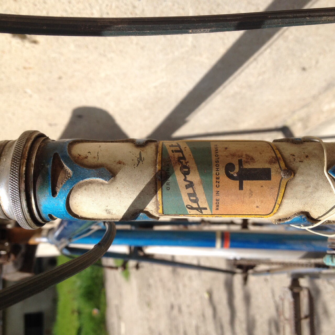

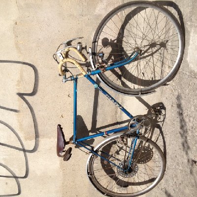

Witam serdecznie, niedawno zupelnie przypadkowo za kilka dyszek uratowalem przed wywiezieniem na zlomik rower marki favorit. Niestety malo sie orientuje jaki to model, ma kilka zjawiskowych czesci ale tez kilku brakuje np. Tylnej przerzutki:(. Nie mam pojecia jak sprawdzic rok produkcji, jedyna data jest na oponach Barum( 1955 ). Czy moze ktos na podstawie zdjec mi troche pomoc w identyfikacji i okresleniu czy jest warty odnowienia czy raczej wykorzystac serce roweru(rame, widelec) i zrobic cos wspolczesnego w starym stylu. Bede wdzieczny za odpowiedz. Pozdrawiam Piotr

Domyslam sie, ze tak jak napisales dovectra to model turystyczny, dlatego jeden blat z zebami na korbie i brak przedniej przerzutki. Zal, ze ktos zdjal tylna i jakiej teraz szukac? Napewno bedzie problem z kolami bo raz, ze szprychy pordzewiale a dwa ze jedna rawka jest mocno zeszlifowana w jednym miejscu przy oponie. Czy wrzucic wiecej fotek poszczegolnych czesci roweru w celu ulatwienia podpowiedzi co dalej czynic?
reke sobie dalbym uciac ,ze ten rower nie jest z lat piecdziesiatych ;-)
a napewno nie osprzet :roll:
Ja tym bardziej nie mam pojecia bo zwyczajnie sie nie znam. Jedyna data jest na oponach Barum 1955. Sprawa oczywista dla mnie jest, ze ludzie musza cos zmienic, wymienic bo to normalne. Dlatego interesuje mnie co zachowac, co zmienic itp. Napewno stare sa linki bo sa w takim dziwnym pancerzu z wyczuwalnymi wzdluznymi paskami.
Tam gdzieś muszą być numery ramy - na ich podstawie będzie łatwo ogarnąć rok.
Zapleść koła to żaden problem, nowe szprychy byłyby nawet wskazane. Z rawką może być trudniej ale to kwestia czasu, najmniejszy problem to chyba przerzutka.
Bardzo podobne jak nie takie same będą graty polskiego ZZR'u potem Rometa, jak dobrze wyczaisz to może da radę znaleźć jakiegoś "dawcę"
Szukaj gratów na Allegro, OLX, ostatnio na Facebook'u wyrastają "Giełdy". Dość mocna jest grupa z Wrocławia. Do tego zostaje opcja szukania po złomach jednak jest to żmudne ale... jakbyś akurat miał chwilę.

Demonspit, ja mam niemal identycznego favorita :-). Remontowałem go 1,5 roku, poszło w niego sporo ponad tysiąc zł, ale warto było. Jak chcesz ustalić rocznik to na mufie suportu masz wybite coś takiego>
Pierwsze dwie cyfry to rok, potem logo F i nr seryjny.

thank you for your photos. Your bike is very nice. If you are interested in historical cycling, this is very nice piece to maintain in original shape.
Your bike is definitely from the fist half of fifties 1951-1955, we believe it comes from very first years of production (1951-1953). The year of production you can not read easily from serial number on the bottom of the frame as until the year of 1955 they used non-standard numbering.
The lighting, dynamo and cover under the rear gears are not original, otherwise everything else seems original. This is probably the model F1 or F6.
We recommend to find rear original chain gear shifter somewhere on internet, especially on Czech forums you can be successful. In Czech language please look for “řežízková přehazovačka Favorit”. Enclosed you will find photo of the gear shifter.

Po błotniczkach śmiem twierdzić że jest to F6 (tak samo jak moja), F1 to były krótkie sportowe ramy. Co do przerzutki to można szukać na czeskim aukro, u nas też się trafiają. Napęd tak jak czech pisze nie jest oryginalny. Tu masz skan jak wyglądał F6 wychodząc z fabryki.
Jak masz pieniądze to można by go przywrócić do stanu fabrycznego, ale chromowanie (takie porządne z miedziowaniem) jest koszmarnie drogie.
Mógłbyś mi zmierzyć średnicę wewnętrzną podsiodłówki? Ja mam 26,0mm albo nawet i 26,2 (nie jestem pewien bo mufę mam pozaginaną) a to w prostej linii oznacza nikopol :-) Co zresztą waga potwierdza.
Inną zaletą jest fakt że bez większego problemu można założyć opony 700x23c na te obręcze komunistycznego standardu 27 cali.

Wstepny plan mam taki, ze ramy nie chce malowac. Chcialbym zostawic slad zebu czasu i oryginalny lakier. Oczyscic dobrze zakonserwowac ogniska rdzy i jakos zabezpieczyc calosc. Czesci chyba co mozna to wypolerowac ale bez chromowania. Zdobyc tylna przerzutke, pasujaca czasowo do modelu. Zastanawiam sie nad korba, teraz ma jeden blat ale raczej nie oryginalny, wiec do wymiany. Czy kupic pasujacy z jednym blatem czy pokusic sie na wersje na dwa blaty i szukac przedniej wajchowej przerzutki? Mysle tak poniewaz tylna przerzytka z tamtego okresu chyba ma maly zakres i wiecej niz 4-5 zebatek z tylu nie pociagnie, a jak bym dal z przodu dwa blaty to zawsze troche wiecej przelozen.
Ten oryginalny lakier jest bardzo ładny, wystarczy go przepolerować ręcznie pastą tempo i będzie jak nowy. Do polerowania reszty szpeja polecam pastę autosol i najlepiej polerkę elektryczną, bo ręcznie nie osiągniesz takiego efektu.
Tu masz korbę z epoki i to w ładnym stanie, na dwa rzędy. http://allegro.pl/korba-obrot-eska-lata ... 29649.html
Przerzutka to raczej model pwb Ci zostaje, bo znalezienie oryginalnej Union to chyba cud będzie. Tak wygląda oryginalna do tego roweru>
Przerzutki wajchowe ZZR się trafiają w polsce, z tym że większość w jakichś odjechanych cenach typu 150zł. Trzeba być cierpliwym.

Jeszcze raz dziekuje. Zastanawiam sie nad tylna przerzutka, czy polowac na stara sprezynowa typu Union czy lepiej troche nowsza? Podobno w tych starszych slabym punktem jest sprezyna, ktora peka.
