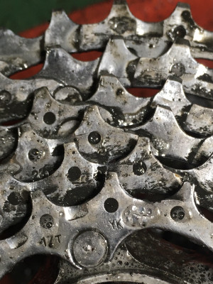

#24Przygotowałem rower do sezonu, wymieniłem następujące części:
- nowe opony continental race king 2.0
- nowe łańcuchy hg53 i hg93 (dokupię pewnie jeszcze jeden 93)
- dostałem od kolegi używaną kasetę 760 w miejsce mojej 750, niestety ta, którą dostałem ma rozstaw 11-32. Natomiast nie będę rozpaczał, bo nic mnie ona nie kosztowała, a ciężko już dosyć o takie graty na 9 rzędów. Dokupiłem sobie do niej na zapas nową zębatkę 16t od kasety 770 w tej samej selekcji co powinna być (aq jeśli dobrze pamiętam), także przedłuży to minimalnie jej żywot.
- używane i w świetnym stanie kółeczka, które wykręciłem z przerzutki 750, w miejsce moich startych bardzo mocno (łożyska oczywiście zachowały się w stanie bardzo dobrym)
- blat 44 w korbie używany w super stanie z korby truvativ, którego w końcu przerobiłem pod chory rozstaw mojej korby 960
Moja kaseta 750 wytrzymała 3960 kilometrów, na 3 łańcuchach, bez wracania do poprzednich, po prostu zakładałem nowy, a stary do śmietnika. Jeździła wyłącznie w terenie, często w górach. W czasie ostatnich wakacji miałem mocno reglamentowany czas na jazdę i starczało mi go tylko na to by po wyjeździe nasmarować łańcuch, o myciu łańcucha czy kasety nie było mowy. Kaseta jest totalnym śmietnikiem obecnie, nawet nie sprawdzałem czy przyjmie nowy łańcuch, natomiast na ostatnim, który był założony nie przeskakiwała i myślę, że pewnie z 1000 km jeszcze bym na tym zrobił, a gdyby wrócić to pozostałych łańcuchów to może jeszcze więcej. Natomiast jazda na takim napędzie to nie dla mnie temat zdecydowanie
