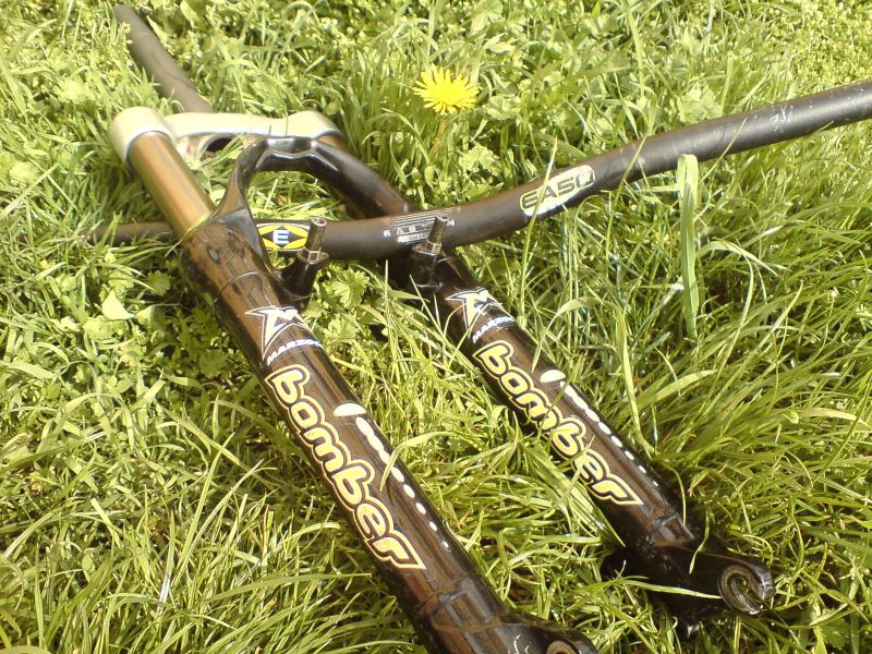

Witam,
czy takie zacne sprzęty będą pasować spójnie do ramy GT?
pokazujesz widelec i kierownice i pytasz czy będzie pasowac do ramy, której nie pokazałeś
chcesz 13-latce wstawić bomber ?
napisz proszę, że to nie jej pierwszy rower
Mam lepszy pomysl...tego bombra opyl mi a 13 latce wstaw cos adekwatnego do wieku, sily fizycznej i ogolnie warunkow geopolitycznych panujacych na swiecie.

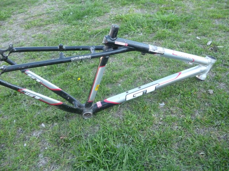

Z ram rozważałem Corrateca, Scotta oraz inne ikony MTB , szczęśliwie trafiło się GT w malutkim rozmiarze. Model Avalanche z 2004, sympatyczny brzydalek. stan lakieru bardzo już słaby, ale i tak idzie do malowania - natomiast mamy już bazę z Triple Triangle, sporo detali cieszących oko..

PS. Bombowiec ma miękkie sprężyny, ładnie pracuje, zawsze jest opcja wyjęcia dwóch sprężyn z goleni i założenia tylko jednej, dopasowanej do wagi piórkowej..

Michur dzięki, już kupiłem, oglądałem twoją ramę wcześniej..
Waga ramy GT z paroma pierdołami to 1.8 na wadze, więc tragedii nie ma.. Marcok tez gdzieś w okolicach 1.9, kiera 250g. Generalnie jest szansa zmieścić się w 12kg, na semislicku.

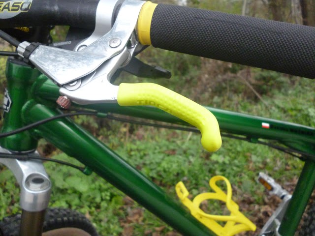

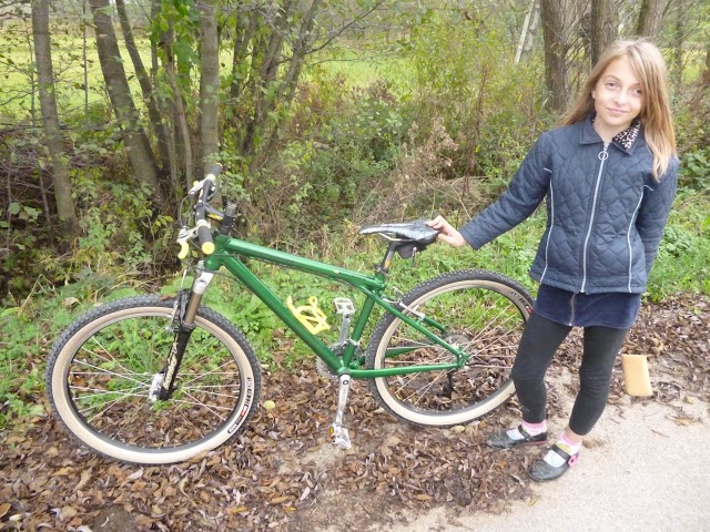

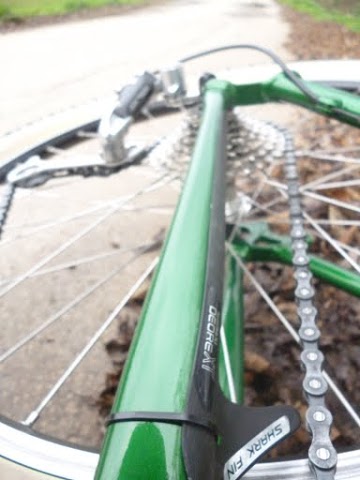

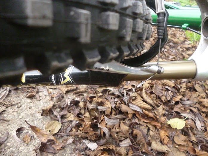

I oto jest, owoc ciezkiej pracy.
GT z XXI wieku inspirowane legendami retroMTB m.in. Marzocchi, Easton, Mavic i STX RC.
Nie purystyczne, nie idealne.. Ale znam kazdy centymetr tego roweru i wiem mozna na nim polegac.. Choc jeszcze kilka detali, jak zaciski kol czy podkladki pod mostkiem wymaga dopracowania. Budujac rower razem z dziewczynka (dzieki Aldek za porade, wspolnie lepiej sie montuje czesci!) dobieralismy kolorystyke, czy detale jak chwyty, nakretki na wentyle lub koszyczek, tak wiec mimo wczesniejszego zarywania nocy nad szukaniem tych wlasciwych komponentow i wieczorow nad polerowaniem STX-ow, wszystko zakonczylo sie fajna zabawa. Oczywiscie w zgodzie z najnowszymi trendami, na ramie gosci polska flaga oraz imie i nazwisko wlascicielki:)
Dreambike 100% frajdy!
PS. Dziekuje wszystkim ktorzy sprzedali mi czesci oraz dostarczyli cenne uwagi tym samym dokladajac cegielke przy budowie tego sprzetu :P

GiTes!
Ważyłeś całość?

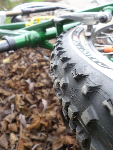

Na długie wycieczki czy nawet wyprawy w rowerach dziecięcych zakładam maxxis wormdrive. Pompuje 60 psi, jazda po twardym jest praktycznie bezoporowa, a w terenie też dają radę. No i brudzić nie szkoda
Ważyłeś całość?
Całość z tymi gumami będzie delikatnie poniżej 12 kg.
Wiedziałem że padnie pytanie o opony. Mamy na zmianę Geax Gato 2.0, retro semislicki Dębica K-2000, a także slicki Continentala 1.75 z beżowym boczkiem. Wyborem dziewczynki jednak póki co są Onzy jako najbardziej rasowe z wyglądu. Póki sprzęt nowy, to lans na maksa :) Kółka starałem się złożyć w miarę lekkie, żeby rower ładnie przyspieszał.
Jeśli chodzi o przełożenia to jest 3x8, lekka kaseta 11x32 + korba 22x32x42. Miękkich raczej nie zabraknie.
Z bombowca wyjęta jest jedna sprężyna, dzięki temu ugina się zdecydowanie lepiej pod malutką wagą.

Trochę za niska ta waga bo ani bomber ani GT ani STX do najlżejszych nie należą ...
No ale jeśli tyle wyjdzie to cacy
Bombera to lepiej nie przerabiaj i nie kombinuj bo ideałów się nie zmienia.
Możesz jedynie odlać trochę oleju i to wszystko.
Nie szkoda dla dziewczynki takiego roweru ?

Bardzo zgrabny i ładny rower Ci wyszedł.
Chętnie zobaczyłbym więcej zdjęć mniej detalicznych, pokazujących cały rower
Jeśli chodzi o ramę to jest to Avalanche '04, kupione w bardzo kiepskim stanie wizualnym, za to w odpowiednim rozmiarze i cenie. Przemalowane u HiMayera na kolorystykę inspirowaną Karakoram 29, zielona perła. Połączenie mega klasyki i nowoczesności. Linia GT z Triple Triangle jest jedną z najbardziej rozpoznawalnych. Pobobnie M-Arch w Marcoku. Rower ma mówić - jestem klasykiem, tym co kiedyś było najlepsze w MTB, zapraszam do jazdy, ciesz się mną!
Wszystkie komponenty w Bomberze czekają sobie w pudełku na możliwość powrotu do wersji fabrycznej, w razie w..
Nie szkoda dla dziewczynki takiego roweru. To tylko pieniądze, nie przeliczane na zadowolenie, tym bardziej że jest już na etapie dbania o sprzęt i nie pożyczania kolegom ;) Już zna pojęcie triple triangle, nie krzyżuje biegów, umiejętnie używa hamulców, etc.. Daje radę!
Więcej zdjęć może być dopiero jak wrócę do kraju, nie prędzej jak za pół roku..

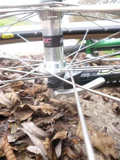

Lekkie koła, stery na maszynach + miski aluminiowe, bomber 1.8 kg, ramka 1.8, siodło 260g, lekka kaseta, dętki, przerzutki, starałem się żeby wszystko było w jakichś przyzwoitych granicach, a nawet jeśli to będzie 12.1 kg to i tak fajnie się "zbiera" jak na tak szerokie opony.hit00r pisze: Mniej niż 12 kg ?
