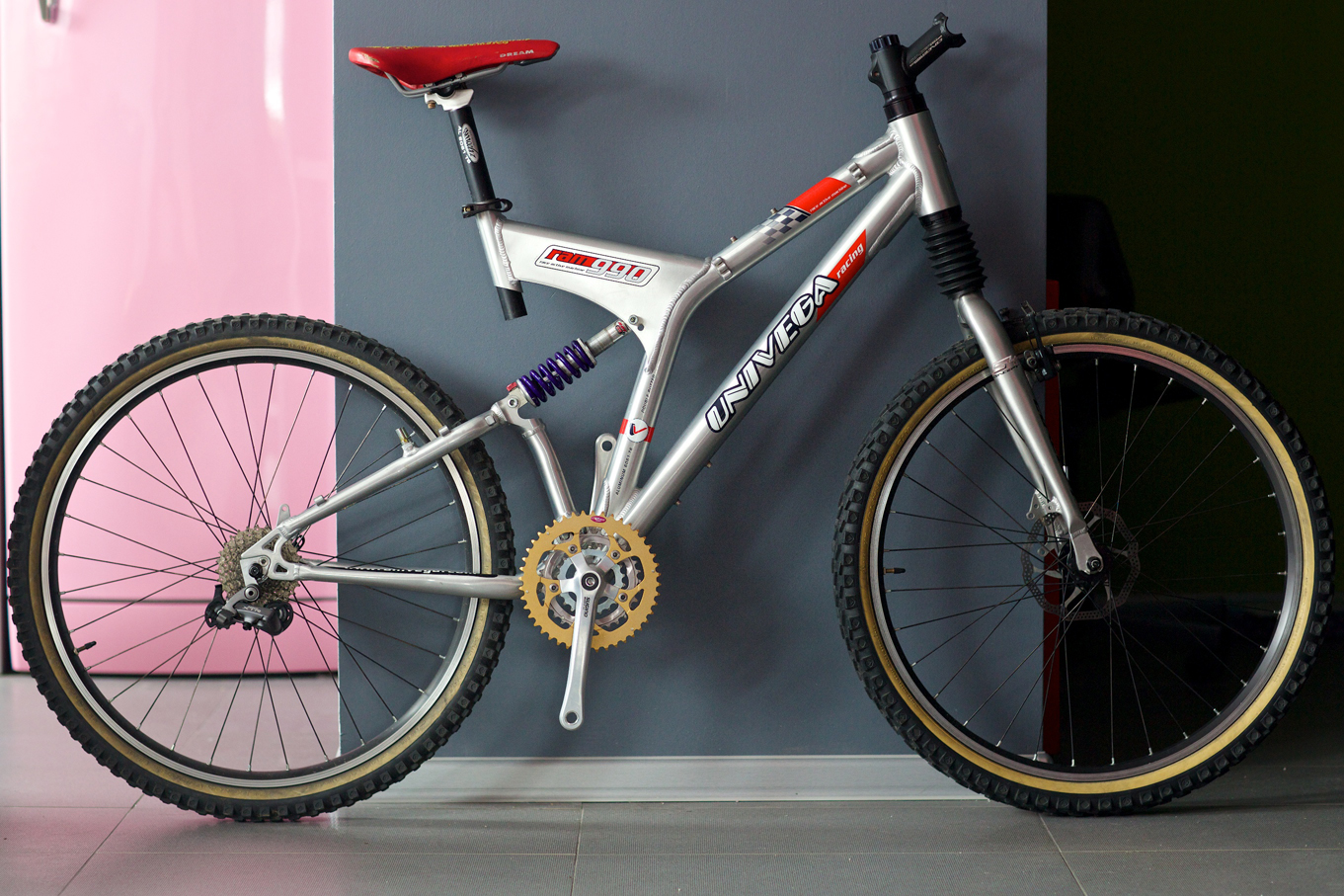

Univega RAM 990 rocznik 2000.
Dziś mamy pierwszy kwietnia więc przedstawiam ramę która od jakiegoś czasu jest u mnie.
Jest taka trochę dziwolągowata. Ja lubię takie historie.
Mało jest informacji w necie o tym modelu.
Według Katalogu Rowery Świata 2000 był to topowy model Univegi na rok 2000.
Pewnie znajdą się tacy którym rama nie przypadnie do gustu. Może kształt zalatuje marketem.
Jest jednak też coś ciekawego. Jest fajna konstrukcja widelca. Podobna na pierwszy rzut oka do Cannondale'a.
To jednak coś zupełnie innego. Ale ja się nie znam :)
Fajna, potężna 1.5" główka ramy.
Rama jest w bardzo ładnym stanie.
Widelec przeserwisowany przez Bikeservice. Jeszcze raz wielkie dzięki :)
Nie zwracajcie uwagi na koła, korbę, damper, sztycę i siodło.
To będzie zmienione. Chciałem pokazać ramę na kołach.
Zastanawiam się cały czas jak ją "uzbroić".
Z chęcią posłucham sugestii.
Zgodnie z czwartym prawem forum retromtb w ciągu 24 godzin focker napisze, że ten wideł łapie szybko luzy i to zła kostrukcja jest ;D I że w tej kategorii radę daje tylko Headshock ;D
Nie jest to jednak powód dla którego nie należy go odbudować. Mam nadzieję :)
Wideł raczej czuje się dobrze a katować nikt go nie zamierza.

a mi się bardzo podoba ta konstrukcja, co prawda najładniejsza była pierwsza 990 na pełnym xtr z sidem, ale przedstawiany przez Ciebie rower może wyjśc bardzo ciekawie. nie czaje dlaczego dla takichkonstrukcji jak tutaj czy w cannonach dają jeszcze takie wysokie mostki
zajebisty ! jeżeli moge sie tak wyrazić
wg mnie fajnie by tu pasował szarak albo plastikowa plasma/quarz
i ja uważam że dobrze się zapowiada
Korba Sugino Mighty 900 - to też był wysoki model, można go zostawić

Fajny, wygląda jak nówka. Ja bym tam tylko w tarcze poszedł skoro można i niekoniecznie z epoki. Jakąś Louise czy cuś wrzucił i po kłopocie...no chyba że to ma być taki bardziej youngtimer eksponat.
Jaki damper tam planujesz?
I żeby z czerwienią nie przedobrzyć.
fuuuuuuuujjjjjjjj, okropne sązimny pisze: gumy panaracer xc pro z czerwonymi knobami
do takiego jednozawiasowca, koniecznie damper z platforma, inaczej to bedzie ciagle pogo i feedback, udreka w jezdzie, jak cannon u kosci, damper z platforma zlikwiduje wiekszosc niedogodnosci tych niedoskonalych systemow zawieszen :)
Też mnie kusi tarcza. Wolałbym chyba coś z epoki ale nie wiem czy znajdę coś co będzie w miarę sensownie hamowało.
Właśnie wiem, że można też przesadzić z czerwienią.
Zastanawiam się czy nie pójść w czerń z kołami jednak. No i opony też raczej całe czarne.
Z damperem też mam problem. Niedawno umknął mi na ebayu taki damper jaki był w oryginale czyli SID dual air w czerwonym kolorze.
Powiem jednak, że na damperach to już się kompletnie nie znam. Wiem, że są platformy i inne wynalazki.
Czy jest coś sensownego z epoki na czym da się czasem pojeździć?
Bo tego SID-a w (kolorze czerwonym zwłaszcza) to jakoś nie widać za dużo na allegro czy ebayu.
magura odin, cane creek , to z epoki, no jeszcze oczywiscie manki, ale jesli to ma jezdzic a nie tylko wygladac, to poszedl bym w nowoczesny damper z platforma , maniek swinger, jakis fox...damper to tylko damper, ma dzialac przede wszystkim
http://allegro.pl/niezawodny-damper-roc ... 19301.html to masz takiego sida, kwestia jaka ma byc dlugosc montazowa itd
Ja potrzebuję 190 mm.

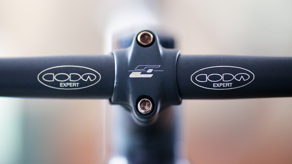

Mostki dają dobre tylko wygodne ludzie je odwrotnie montująYvesMoi pisze:nie czaje dlaczego dla takichkonstrukcji jak tutaj czy w cannonach dają jeszcze takie wysokie mostki
Ja w swoich cannonach mostki mam w minusie

Tak mi się wydaje, że ten mostek można odwrócić. Napisy nawet na to wskazują.
Nie jestem jednak pewien czy to będzie dobrze wyglądało. Jak będę miał chwilę czasu to przełożę.

Mając na uwadze wojnę pomiędzy Univegą a Cannonem w sprawie patentów na widelec, to stosowanie tu komponentów Cody może budzić kontrowersje ;)
Taka była pod ręką. Innej nie mam na razie a są ważniejsze rzeczy niż napis.
Poza tym widać już, że śruby w mostku rdzewieją od kiery
Nie można mieć wszystkiego na raz.
