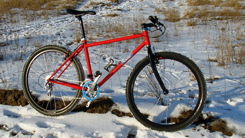

składak cr-mo rychter
Większość części już mam więc wrzucam :)
Rama cr-mo podwójnie cieniowana z hakami ritcheya. Była przeceniona z 700 zł, Pani w sklepie mówiła że rurki też riycheya ale cardamon twierdzi, że nie. Może ktoś inny ma więdzę na jej temat? W każdym razie ładna i lekka - 1856 g. I pewnie przemaluję ją na jasny szary.Widelec może będzie z cro-megi przerobiony na 1 i 1/8 ale zobaczymy czy wogóle przejdzie taka przeróbka. Napęd 3x8, tymczasowo manetka 100GS z płynną regulacją. Poniżej wstępna rozpiska, brakujące części wypisałem na czerwono. Wszystko prawie po taniości jak się da, może wyjdzie 10,5 kg.

a tak na marginesie to to jest ta konkretna rama z Gdańska z Bugi Sport ? ona była przeceniona bo była chyba obita czy obdrapana gdzieś, dobrze pamiętam ? ta Pani pracująca w Buga Sport to za dużo nie wie a raczej powiedziałbym inaczej, wie niewiele ;) więc sie nie sugeruj jej bełkotem, jeżeli oczywiście o tym sklepie mówimy :mrgreen:
Kupiłem ją w sklepie w Poznaniu, wisi jeszcze jedna za 800 ale w innym. Ten icon tez mi nie bardzo pasuje ale ciężko coś znaleźć przy tej długości i kącie. O wiele bardziej razi mnie ten czerwony kolor :-P

Ładnie zawsze wygląda czerwień z czarnych, ale jak nie chcesz by rower rzucał się w oczy to chyba kolor za mocny. Na pewno nabierze kształtów jak będzie wszystko zmontowane.
Czekam jak będzie wyglądał w finalnej wersji ;]

kuba84 pisze:Drobne postępy
Łaaadnyyyy. Psioczyłem na tą żywą czerwień,ale teraz wygląda nieźle.

Też nie bardzo mi się widział, w sumie z niebieskim nawet całkiem nieźle wyszło. Te wishbone odpadają. Na razie mam prawą 100gs i lewą TZ coś tam. Ale jakbyś gdzieś znalazł drugą parę kantów SR to chętnie :) Z miśkami nie ma opcji :-P dopiero co kupiłem IRC.

Kurcze niby taki prosty sprzęt ale ma coś w sobie. Kolorystyka dużo daje.
Te zielone miśki o których wspominał skolioza pasowałby jak ulał. Fajnie, że udało Ci się trafić nową ramę. Pewno w rzeczywistości kolor jest jeszcze ładniejszy.
Dzisiaj zrobiłem kilka km i już nie jest tak kolorowo :) Na pewno sztyca do wymiany na bezoffsetową. Przerzutka nie obsługuje 28T ale nie wiem czy to kwestia wielkości czy kwestia manetki 7s (index/płynna) w połączeniu z kasetą 8s albo samej przerzutki. Po tych kilku km koła już mają lekkie bicie, podobno obręcze miękkie. Chyba że to wina kiepskiego wycentrowania? No i klocki strasznie piszczą ale mam nadzieję że to kwestia dotarcia. Ogólnie faktycznie trochę nerwowy, przednie koło myszkuje na prostych, zwłaszcza na asfalcie.

Ja tam się tego spodziewałem... Myślę że to kwestia przerzutki. Załóż jakiegoś czarnego LX'a i będzie git.
Co do manetek to widziałem wynalazki gdzie na nie index'owanej manetce pod 7sp była założona dzisiątka więc powinno to hulać.
Jeśli chcesz to potaniości oddam Ci SRT-800 w komplecie z fajnymi gripami, do tego ziomal wykopie jakiegoś LX'a w fajnym stanie i to już na 100% będzie działać...
Jednak moim zdaniem ten rower jest wart czegoś więcej...
Hamulce... U mnie nie piszczały a na ostanich jazdach jest masakra. Może to kwesia klocków które idealnie dochodzą do obręczy? albo nieskręconych śrub montażowych.
xMekpx
To klocki nie mogą dochodzić iedealnie do obręczy? :-D Całe popołudnie się z nimi męczyłem żeby było równo. W przyszłości pewnie dam jakieś v-ki.
W sumie bardziej martwią mnie te koła niż przerzutka. A przerzuca idealnie - szybko i cicho, nawet przy indeksie. Za gripy dzięki, nie przepadam za obrotowymi.

Trochę zmian. Na tył przyszła XT 739 z krótkim wózkiem. Przydałaby się jeszcze przednia do kompletu albo chociaż LX. Manetki - przez chwilę były thumby XT ale obecnie są LX-y 569. Thumby działały rewelacyjnie, przy LX-ach już trzeba było dokładniej ustawić przerzutki niestety :)
No i wziąłem się w końcu za zacisk sztycy. W oryginale kształt był taki:
foto z bikeradar.com
później już trochę lepiej
po ostatnim szlifowaniu tak
Jeszcze trzeba dociągnąć do czerwonej krawędzi.
