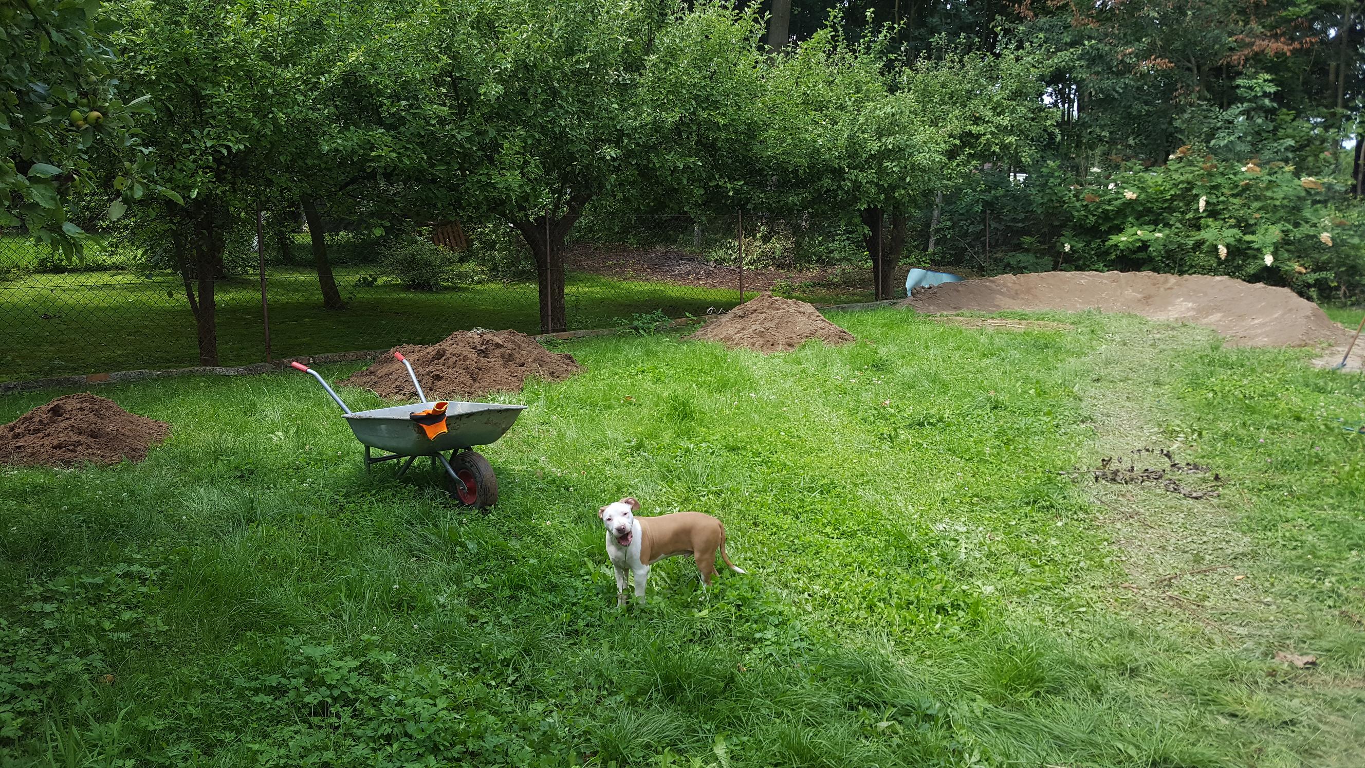

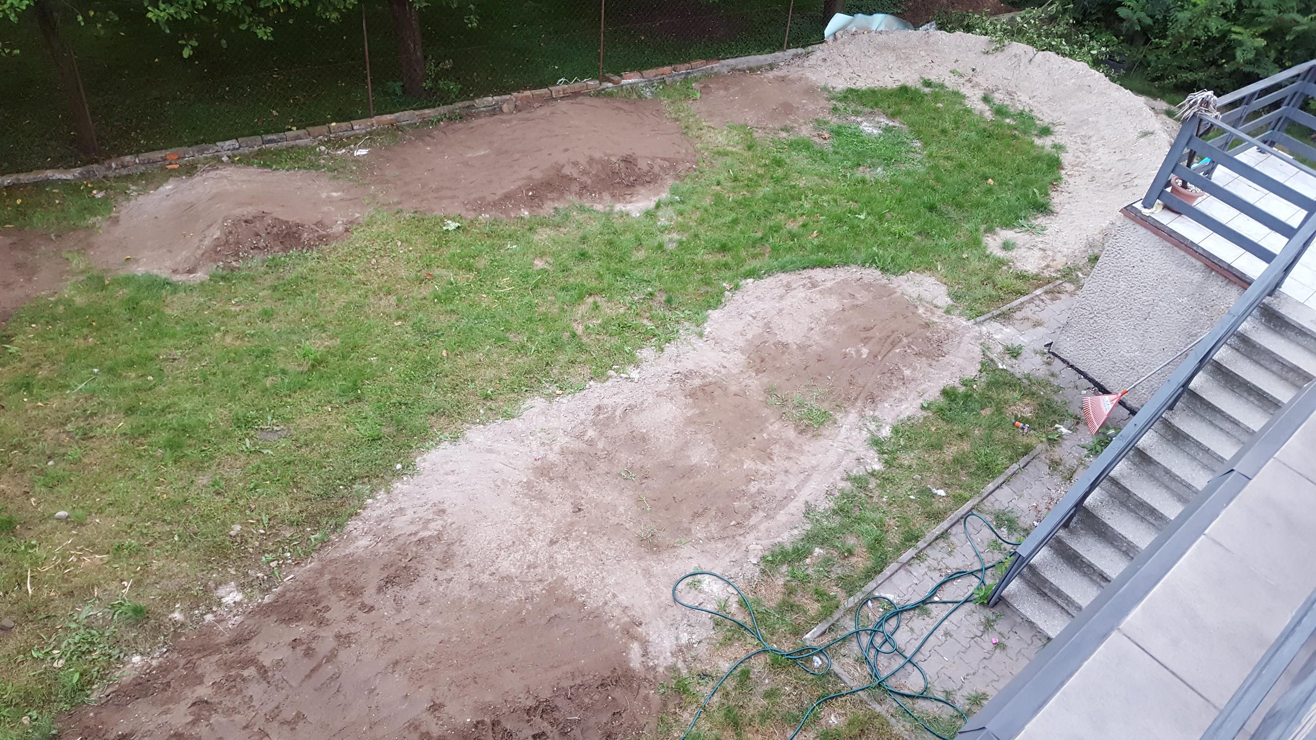

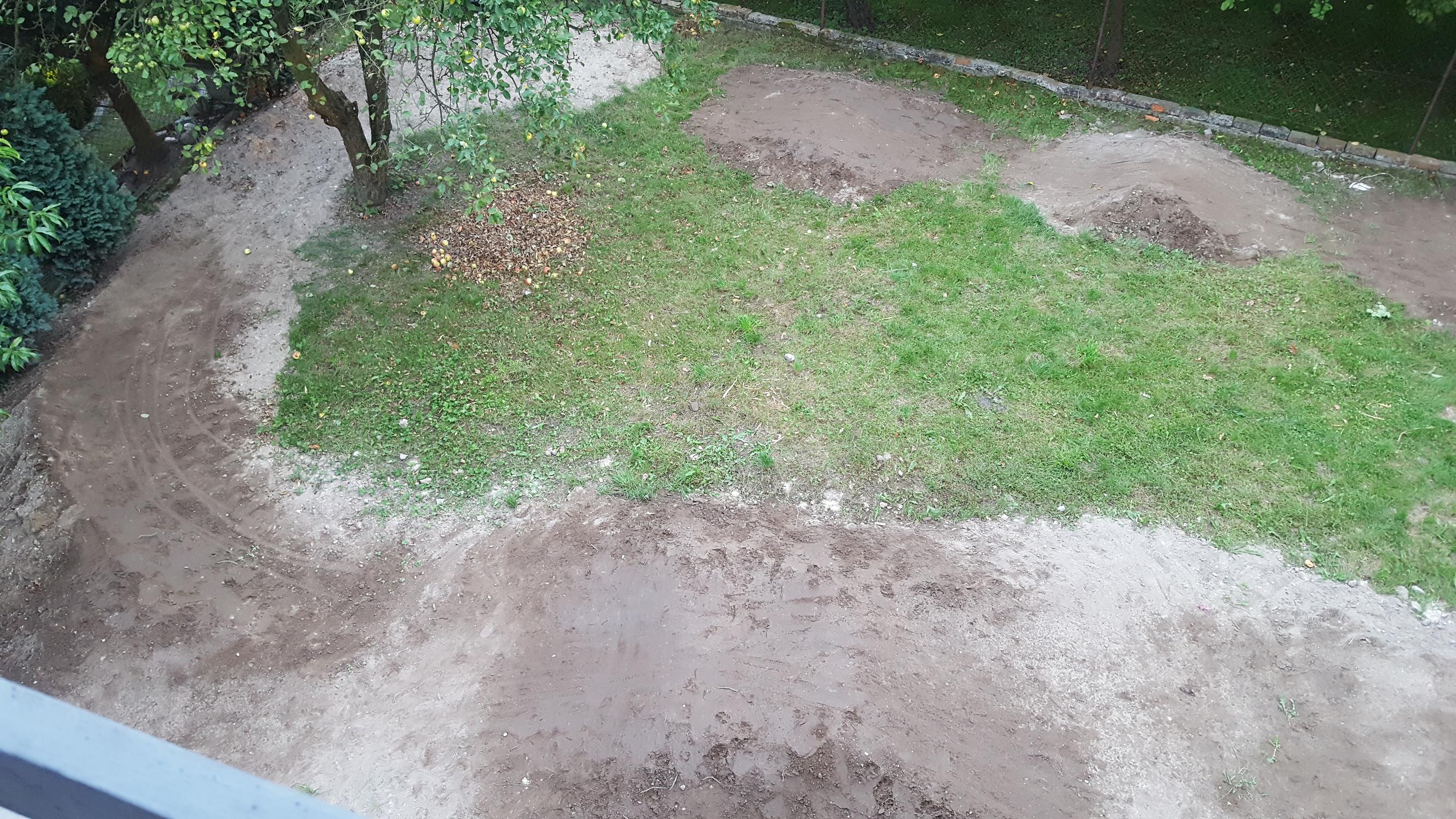

To tylko pumptrak, wiec nie trzeba hektarow i predkosci, narazie pogoda plata figle i nie ma jak rzezbic. Zageszczanie odbywa sie ze szlauha i sztychowki :mrgreen:

skolioza pisze:jak wyszło z utwardzaniem?
Mam na to sposob, napierw klepanie lopata, a pozniej ubijanie noga. Codzienne polewanie woda, jezdzenie, jak sie zrobi koleina, to znowu udeptywanie. Banda ktora powstala pierwsze, juz jest jak z betonu :mrgreen:

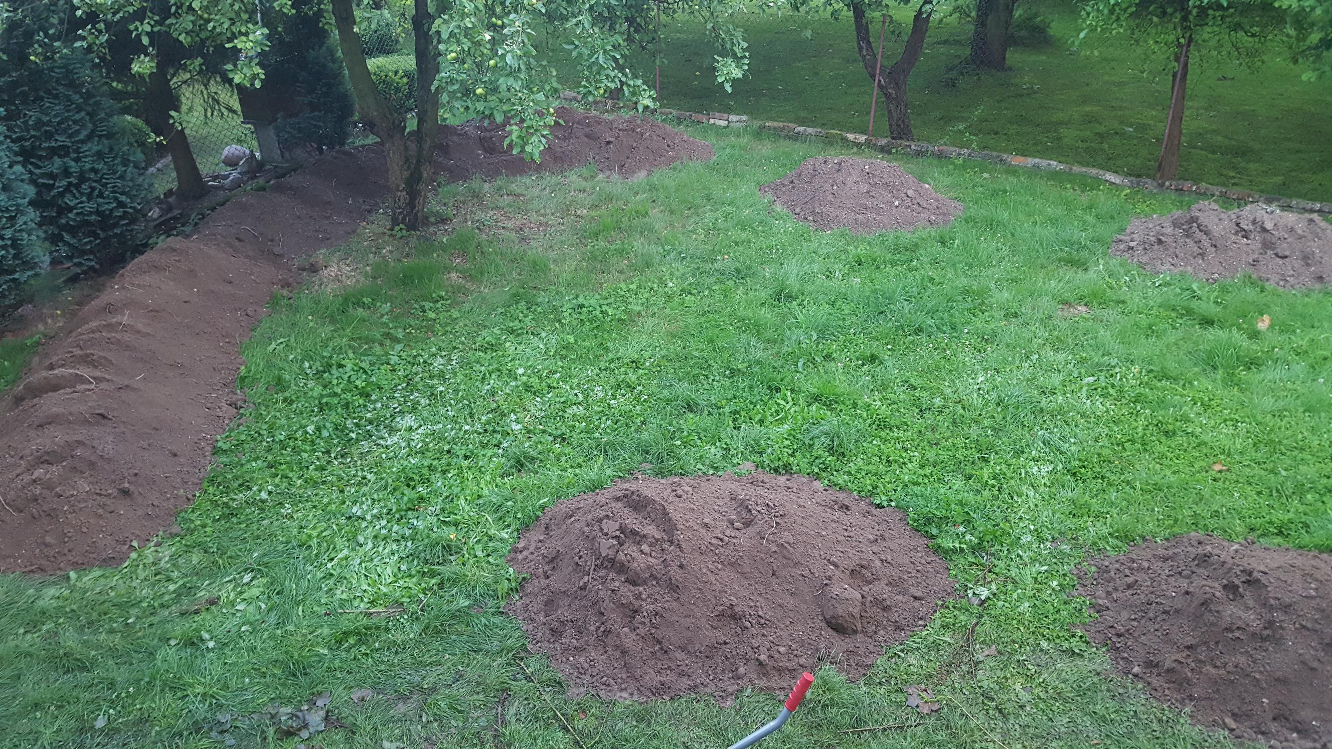

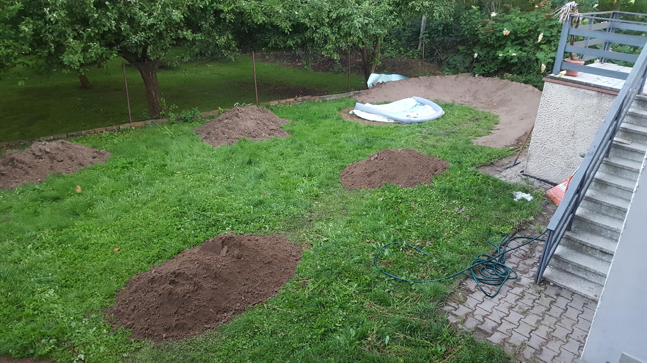

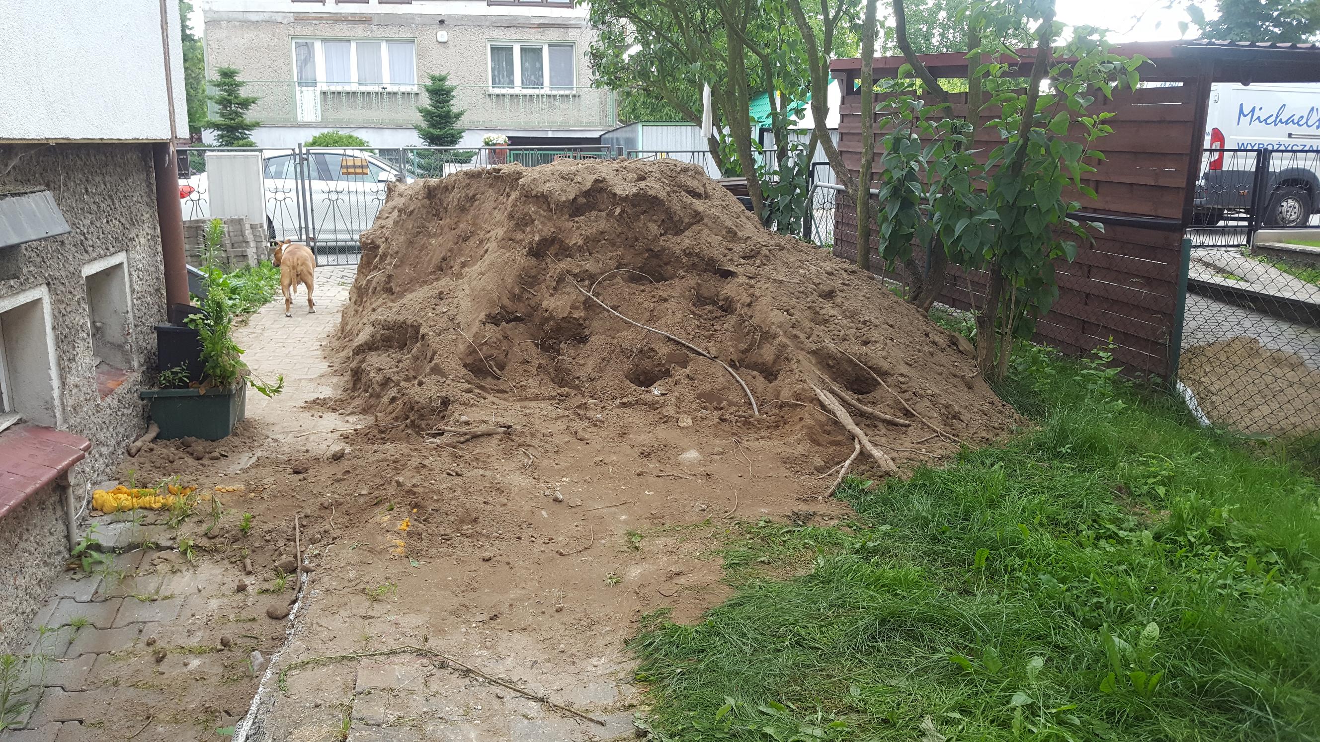

skolioza pisze:No dobra...
dziś ze strony mego nieletniego padł pomysł budowy pump-tracka w ogródku (w sumie to po powrocie z roboty zastałem gówniarza już z łopatą...)
Także ten, wszelkie wskazówki mile widziane :-)
:mrgreen: fajnie :!: kup trawe i poczekaj az Mu sie znudzi :-P zimno i mokro wiec kwestia chwili :mrgreen:
Jesli jednak sie nie znudzi, to zaczalbym od dwoch band i trzech, czterech malych hopek, jesli przejedzie bez krecenia, rozbudowujemy, jesli nie, modyfikujemy. Na poczatek im krotszy tym lepiej.
W weekend pierwsze kopanie - jak mu nie przejdzie :-)
Jak wyjdzie z miejscem zobaczymy - wątpię aby była to pętla Na początek raczej najazd + hopa, może jakaś banda - ew będziemy rozbudowywać Bardziej kwestia jak te hopy sugerowałbyś wysokie i czy lądowanie na płasko czy jakiś zeskok (se chce gówniarz poskakać - byliśmy w takim niewielkim bikeparku koło nas w weekend, 3 hopki na krzyż i się zajawił)
skolioza pisze:W weekend pierwsze kopanie - jak mu nie przejdzie :-)
Na wysokosc piasty, raczej mulda niz hopa, jak bedzie staral sie wybijac, patrz jak laduje, nosem w dol to ostrzejsze wybicie ciut dluzsza, jesli na plasko, to zjebka i zmiana stylu. Jesli cos nie jasno, pytaj o szczegoly, wyjasnie doglebniej :-)

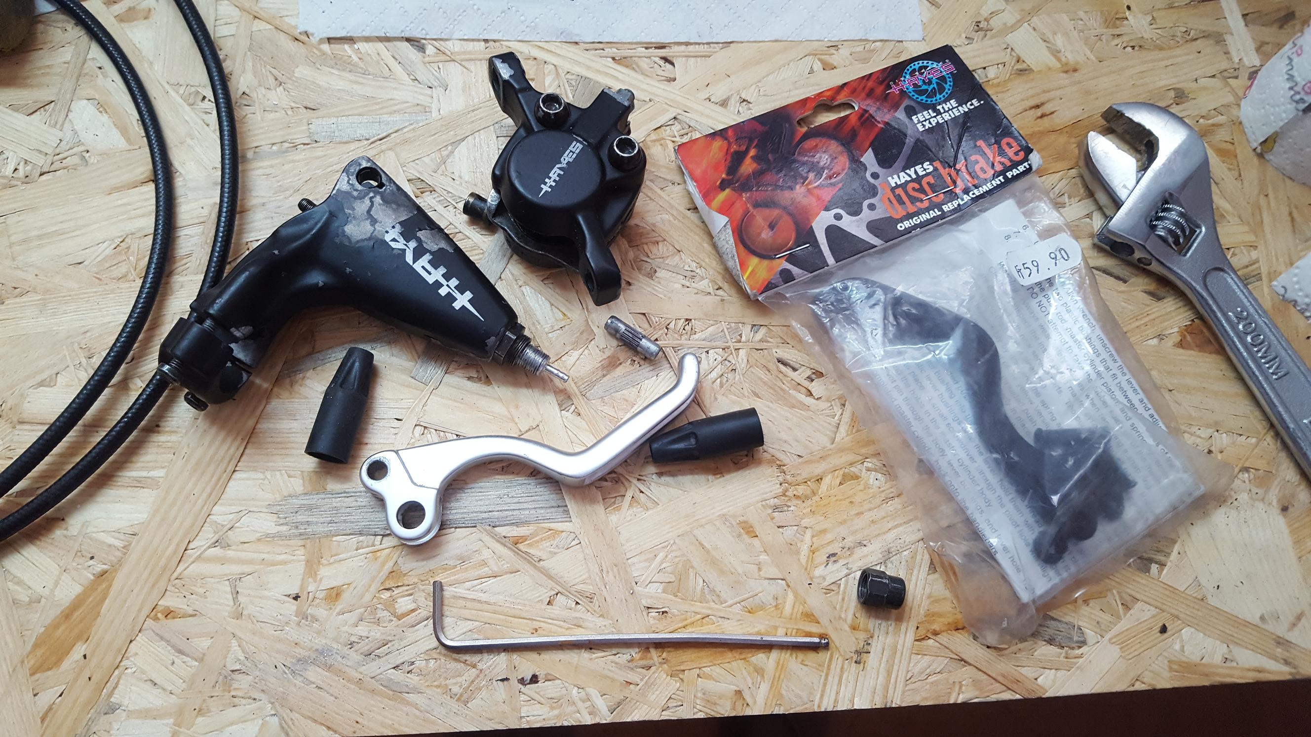

2ass pisze:Rower zyje, rzadko uzywany, ale maly apgrejd jest :mrgreen:
Apgrejd?
Raczej SZAJSGREJD :-/
Te hamulce to gówno a w takim stanie tym bardziej.
Jeśli już nie chcesz za bardzo odbiegać od epoki to zamontuj Gustav'a bądź Grimeca S8//S12.
Skoro idziesz w Chujesa to mam oryginalną tarczę w rozmiarze 203 8-)
hit00r II pisze:
Apgrejd?
Nie znasz sie :lol:
Jak ja sobie teraz przypomnę czasy, w których używałem hayesa 9 to krew mnie zalewa. Ileż razy ja ten zacisk ustawiałem, jaka to była debilna konstrukcja z minmalną przestrzenią między klockami. Co z tego, że pobiłem rekord w szybkości wymiany dętki na trasie jak później musiałem regulować zacisk żeby nie obcierało. Wygodna klamka, praca na docie, bardzo łatwe i skuteczne odpowietrzanie - wszystko fajnie, ale ten nieszczęsny zacisk... :-/
