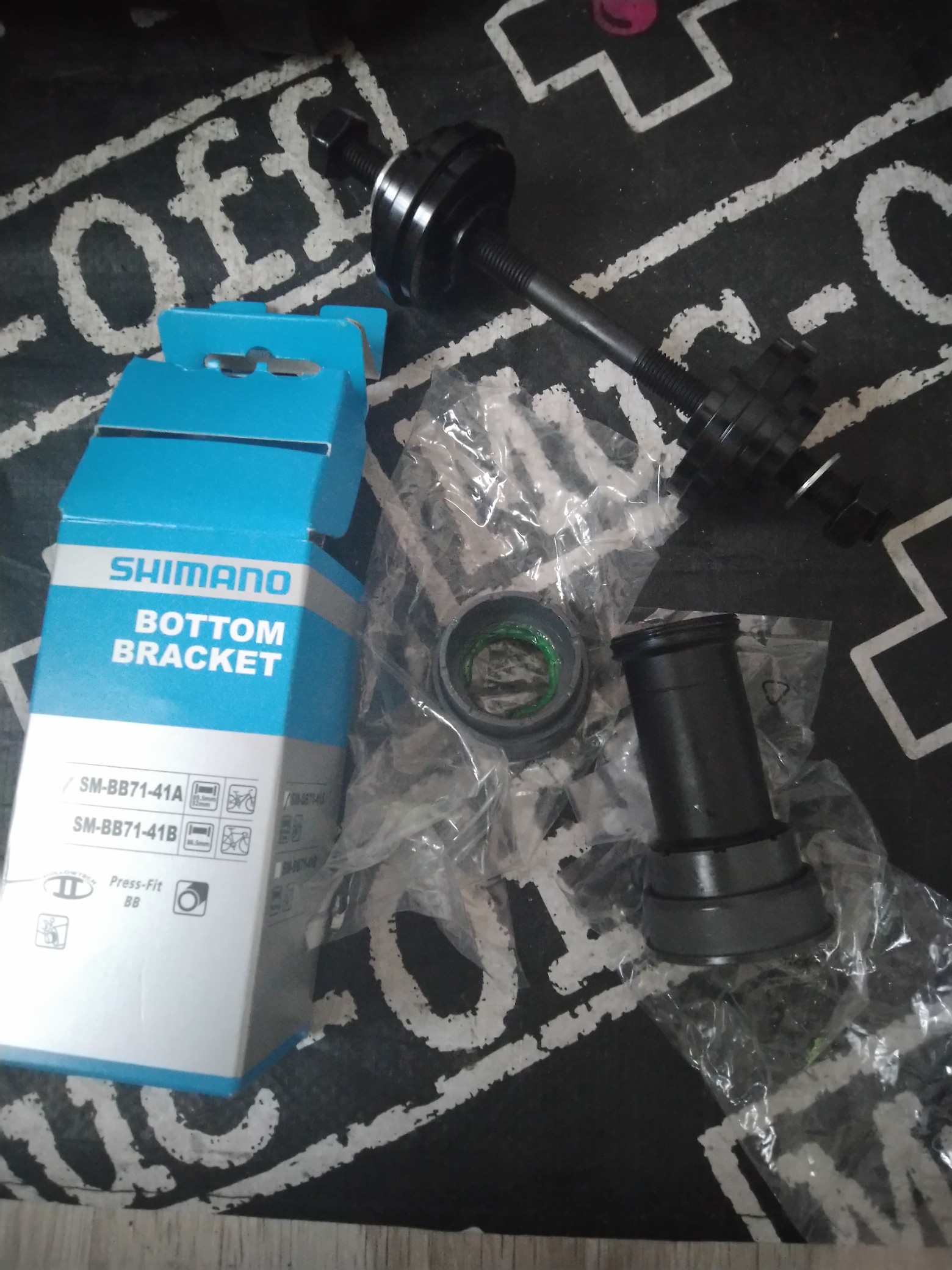

#542Wpis do dziennika:
1. Wymiana suportu.
2. Nowe łańcuchy 2 sztuki.
Bez zbędnych komentarzy proszę.

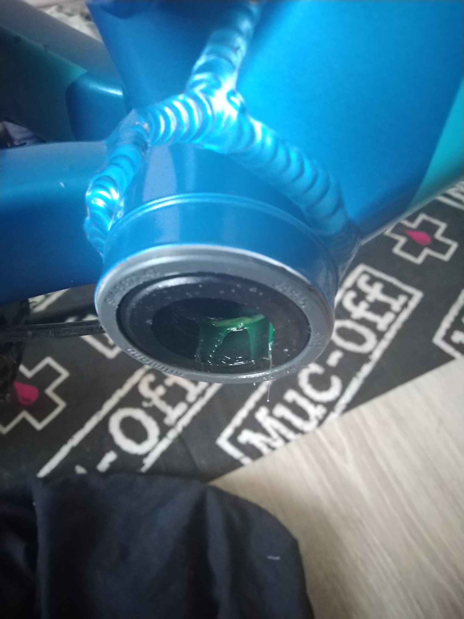

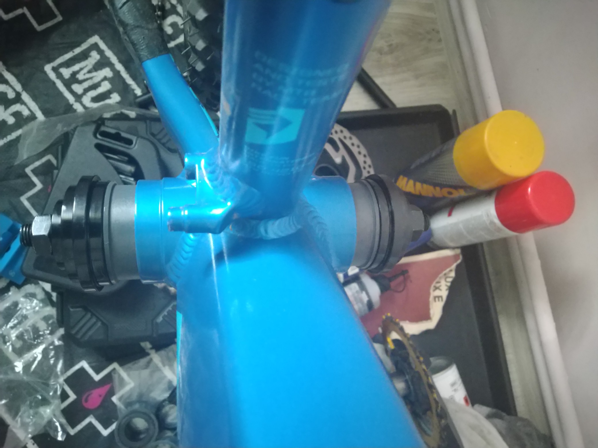

#543Tak z ciekawości, po jakim przebiegu suport się wysypał? I jaki? Jak był użytkowany, tzn, w jakich warunkach?
#544Pressfit. Eksploatacja intensywna non stop od września, w tym 7 startów w zawodach. Przebieg około 1600 km.
#545Łatwo nie było, ale poszło :) Piachu w mufie było sporo... ale skąd ???
#546Bo co ? po co wpisujesz jak nie chcesz komentarzy ? to nie jest blog, ja bym zakupił 3 łańcuchy, można je zmieniać po kolei co wyścig.
#547Jak to skad, od gory pod zaciskiem wpada.
Scigajac sie powinienes wiedziec ze po kazdym wyscigu rower sie przeglada, swoim kolegom kolarzom rozbieralem je na czesci pierwsze, jesli sam nie dajesz rady, a finanse Ci nie pozwalaja to jest polsrodek https://rowerowy.com/mtb/czesci/sztyce- ... prod/mark3 kiedys byly jeszcze takie neoprenowe oslony, ale juz dawno ich nie widzialem.
Subiektywna rada, jak montuje wklad suportu, to mufe smaruje smarem stalym, zwykly LT wystarczy, wtedy wpadajacy brud przykleja sie do niego.
Korzysci, brud nie przemieszcz sie z woda, latwiej wyczyscic przy serwisie.

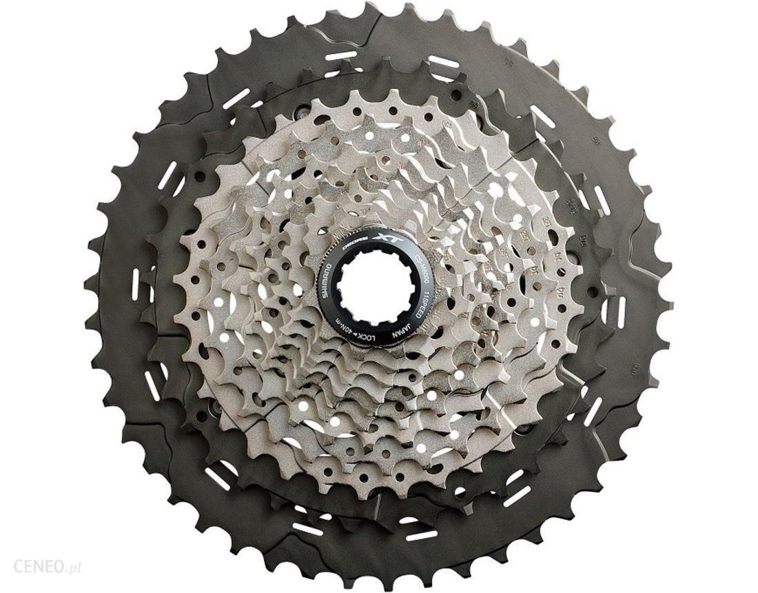

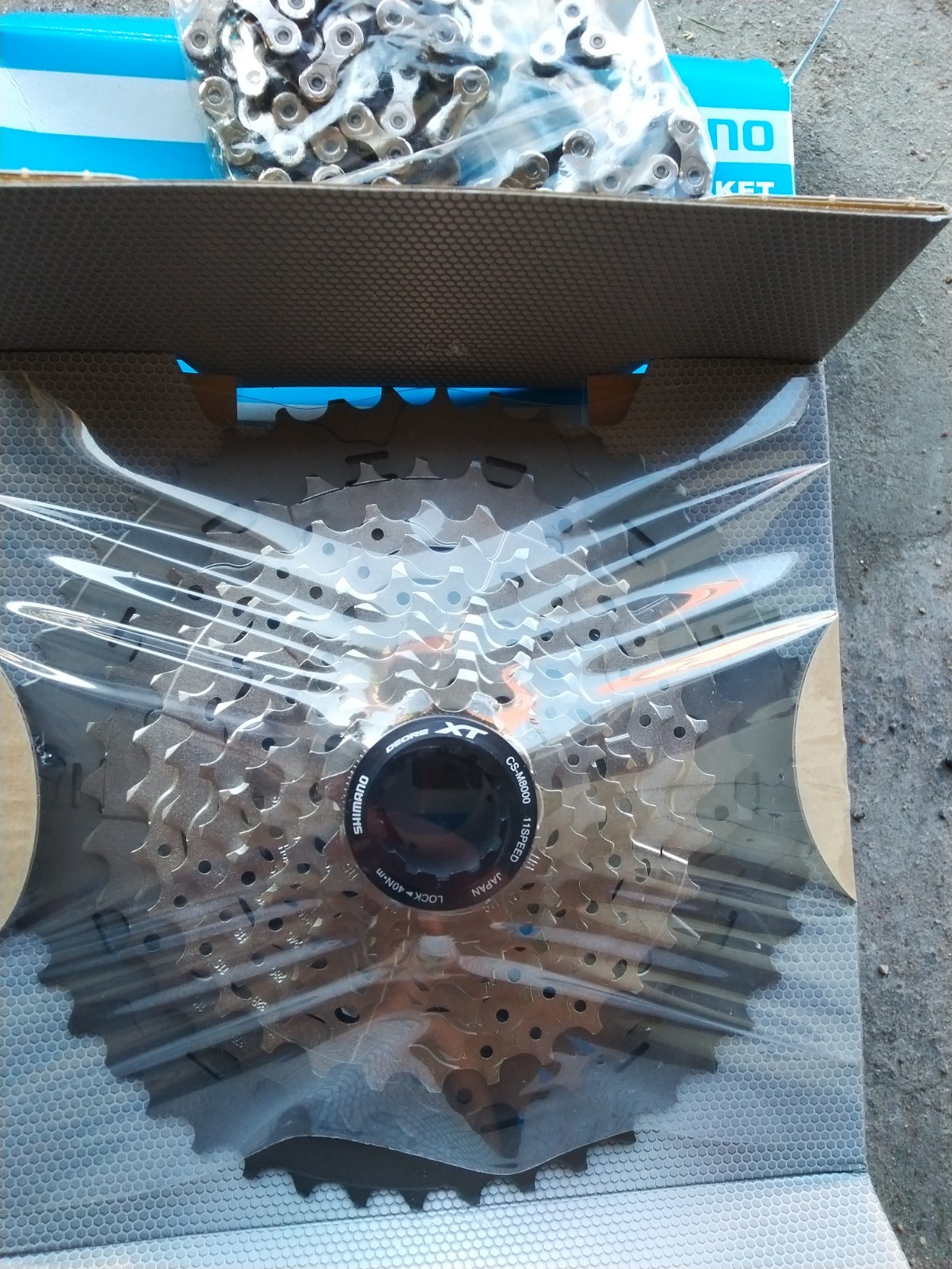

#552Nowa kaseta. SLX M7000 poległa, czas na SLX M8000. Mam nadzieję, że wytrzyma dużej.
