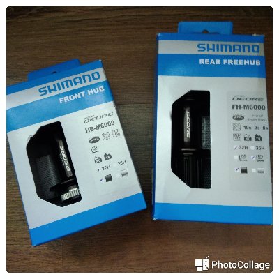

Ciężko nazwać komplet piast , które kosztują 150 zł że są przyzwoitym produktem.Bart pisze:150 zł za komplet to nie majątek. Czeka mnie jeszcze 9 etapów, muszę założyć coś przyzwoitego.
Ja bym kupił koła systemowe od Mavica - Crossride i miał święty spokój z gównianymi konusami.
150 + dolicz jeszcze koszt zaplecenia koła z 50 zł daje to 2 stówy a przednie koło też przejechało 10,5 K więc może się posypać.
Nawet używki będą lepsze : http://allegro.pl/kola-mavic-crossride- ... 20789.html
#243

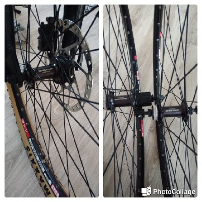

Przednia i tylna piasta kosztowały z przesyłką 160 zł, razem z zapleceniem wyniesie mnie 200 zł.
Obręcze mam DTSwiss, także nie mam zamiaru kupować całych kół, a tym bardziej używanych.

Taaaa może jeszcze trzykrotnieBart pisze:Gotowe. Opory toczenia zmniejszone co najmniej o połowę
![:?:](./images/smilies/icon_question.gif)
Ciekawe na jak długo starczą zanim się skończą konusy
![8-)](./images/smilies/icon_cool.gif)
#255
Wystarczy żeby do końca cyklu zawodów wytrzymałyhit00r II pisze:Ciekawe na jak długo starczą zanim się skończą konusy
