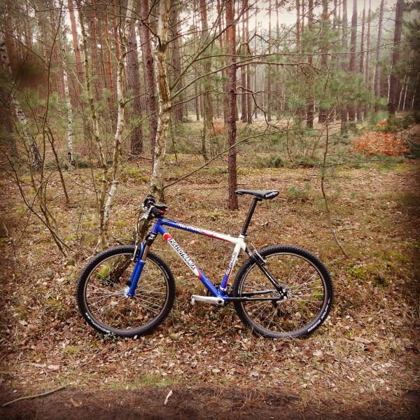

Kilka dni wstecz zakupiłem rowerek prosto z Italii ;) Jako, że kilkanaście lat temu posiadałem rowerek na srebrnym XT, to z sentymentem nie ma co walczyć ;) Kupiłem w bardzo dobrym stanie. Tylko z amorka uciekało powietrze z komory pozytywnej. Problemu w sumie nie było bo po małym przeglądzie powietrze trzyma w komorze :)
Miałem okazję przejechać się dwa razy po asfalcie z oponami łysymi i ciężkimi. Sztywność rowerka na poziomie!! Wczoraj założyłem Schwalbe RacingRalph i rowerek aż się prosi o jazdę :)
Pierwsze plany, to wymiana szprych na czarne i jakieś lżejsze ;) Co byście jeszcze wymienili? ;)
Dodam, że rowerek to waga lekka ;)
Kilka fotek na szybko:
Kurde - piękna jest ta ramka. Nie ma co. Kawał fajnej roboty. Nieczęsto rowery tej marki się widuje.
Bardzo mi się podoba.
stan bardzo dobry no i bardzo rzadki.
Zmiany.. hm.. jeśli rower jest juz z nowsze epoki to wsadził bym korbe xt 770 i rd xtr 960
Jak cię stać to bym poszedł w XTR 970 jako całość bo dużo lepiej by pasowała do tej kolorystyki.
Sztyca do wywalenia bo jest brzydka i wytarta.

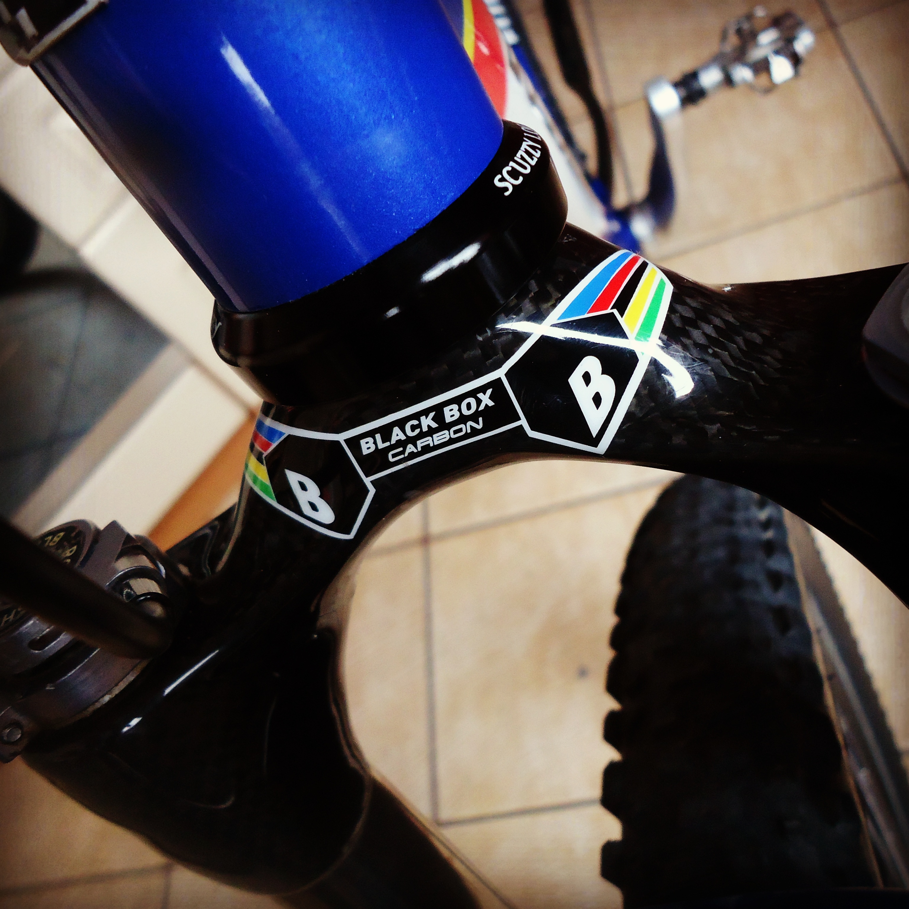

Nie ma dobrego ujęcia całości widelca.
Stan roweru wygląda na dziewiczy ... więc trochę szkoda by było pozbywać się osprzętu XT no ale skoro pytałeś
SID nie ma wytartych goleni ?
On jest miękki jak kupa ale za to lekki i ładny

Ładny zakup. Kompletnie za to nie rozumiem po co chciałbyś cokolwiek wymieniać? Rower wygląda na (prawie) nieużywany. Zaczniesz wymieniać jak zużyjesz osprzęt, wtedy można myśleć o XTR. Kupować rower po to żeby od razu w nim grzebać? Bes sęsu
Temperatury coraz przyjaźniejsze, wsiadać i cieszyć się jazdą !
Z czasem może uda mi się stopniowo wymieniać na szaraka :)
Rowerek na żywca wygląda na nieużywany. Amorek pracuje trochę inaczej niż Reba RL z 2012r na korzyść Reby oczywiście ;) Co prawda jego waga mi pasuje :) Jest blokada przy kierownicy i muszę tylko go w terenie sprawdzić. Golenie nie są wytarte ale są lekko przebarwione w miejscu, gdzie się nie chowają. Jest też mały odprysk, który jest wysoko i nie przeszkadza w pracy.
Sztyca Selcof jest karbonowa i już wygląda lepiej po lekkiej polerce ;) Raczej ją zostawię ponieważ z siodełkiem waży troszkę ponad 400g ;) Może SLR-y też wlecą na maszynówkach ;)
Pierwszy raz na duallach jeżdżę i powiem, że jestem zaskoczony ich lekką pracą praktycznie bez wysiłku ;)
Dzisiaj była przejażdżka i wiatr jak cholera... Szybko się rozpędza tak lekki rowerek
Najlżejszy na jakim jeździłem ważył ok 12kg

No to ten powinien ważyć w granicach 10.8 kg
Dualle to gówno - za grosz precyzji.
Polecam wymienić na grupę XTR 970 za wyjątkiem przerzutki tylnej XTR952 i przedniej.
W tedy to będzie ładny set.
Ewentualnie hamulce 952 ( nie 950! )
Klamki jak wolisz 952 lub 970.
Manetki też mogą być szare ale polecał bym raczej 970 z racji na lżejszą pracę i sterowanie w 2 kierunkach.
Korba tu nie ma żadnej alternatywy dla 970!
Szarak jest drogi jeśli chodzi o ładny stan , mała dostępność koronek i dość spora awaryjność tego wielowpustu.
970 jest sztywna bardzo lekka i nie zniszczalna!
Samym wyglądem też mocno nie odbiega od szaraka :)
SLR'y pod V chyba że masz możliwość montażu tarczówek ale to już spory wydatek.
Opony polecam Continental Race-King na szuter a w teren Mountain-King.
Super się toczą i nie są abstrakcyjnie drogie przy zachowaniu niskiej masy.
Rozmiar oczywiście 2,4 jeśli się zmieszczą - paradoksalnie mniejsze opory toczenia od mniejszych rozmiarów

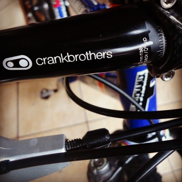

Dzisiejsze fotki i 40km... Ależ idzie ta maszyna

Szkoda że jakiś muł zdarł naklejki z widelca

A na tych zdjęciach ciągle mało widać bo zbyt małe
Możesz ewentualnie zrobić tak jak ja i całą grupę zdjąć i umieścić na półce jako eksponat
Ile ten rower kosztował ?
Wagowo szacuję na 10,5 kg - nie mniej bo koła wcale nie są jakieś wypasione a sprzęt nie jest najnowszy więc i wagowo te elementy nie są jak na dzisiejsze standardy lekkie.
Ale to się przynajmniej nie rozleci.
Koła jak są skontrowane ?
Bez luzu czy jest minimalny luz na osiach po zdjęciu z roweru?
Jeśli są skontrowane na styk to zrób tak aby po zdjęciu z roweru miały ledwo wyczuwalny luz.
Jeśli będzie tak jak fabryka zrobiła to ci wyżre konusy i kulki

ogolnie rower fajny, z charakterkiem i fajną historyczną metką
Przy okazji zrobię lepsze fotki. Piasty nie mają luzu i kręcą się jak maszynówki. Aż się zdziwiłem
W SLX-ach tak robiłem jak piszesz ale już za późno trochę było ;) Dzięki temu żyją do dziś choć bieżnie mają małe wżery. Też polecam zawsze likwidować luz na zaciskach kół
DC jak na razie wygodne i jak będzie tak dalej, to zostawię. W sobotę pierwszy wyścig w terenie, więc sprawdzę w gorszych (znaczy lepszych) warunkach

Co ja bym zmienił? Zainwestowałbym z czasem w jakieś tarcze, skoro można.

kiere CB na cos bardziej poprawnego politycznie

Ja mam DC w swoim ktm(jak będzie chwila na foty to przedstawię) i też początkowo stwierdziłem, że jak będzie kasa to zmienie, ale bardzo szybko przyzwyczaiłem się nawet do odwrotnej sprężyny i szkoda kombinować, bardzo fajnie działa z 9
Abstrahując od dyskusji na temat słuszności DC
muszę stwierdzić, że Full Dynamix wygląda świetnie i patrząc po komponentach, zapewne tak samo działa, do tego jakby nie patrzeć to bardzo nietuzinkowa rama co samo w sobie jest fajne.
Jak oceniasz pracę tego SID-a ? Rzeczywiście te widelce są takie wiotkie?
sa dwa wyjscia, zmienic caly rower bo jest slaby, albo nie zmieniac nic bo jest ladne i wogole super :)
ja bym zmienil kiere, na karbon moze byc easton ct2 choc mi sie trafil wiotki, a najlepiej na syntace :) korby najlepiej wychodza slx, ale wizualnie odstaja, tylnia przerzutke na xtr 960 jesli zostajesz przy dc, przednia tez bym zmienil na cos z tej serii, szary xtr jest fajny, ale nie za ta kase, a jakosc dzialana jest wg. mnie przereklamowana, zywotnosc owszem to absolutny top
Na tą chwilę zostaje tak jak jest. Wideł faktycznie trochę wiotki ale rowerek na singlach technicznych sam pędził do przodu :) Jego lekkość sprawie, że leci nad ziemią ;)
Miałem okazję w marcu go sprawdzić w terenie na zawodach CrossDuathlon i jestem mega zadowolony z jazdy. Nowe oponki Ralphy spisały się bdb. Rowerek sztywny i zwinny ;)
Chyba się za dużo 29erów naoglądałem bo pod Tobą ten rowerek wyglada na taki jakiś mały. Ale tak ogólnie bardzo się podoba, tylko zrób nalepki na sida
