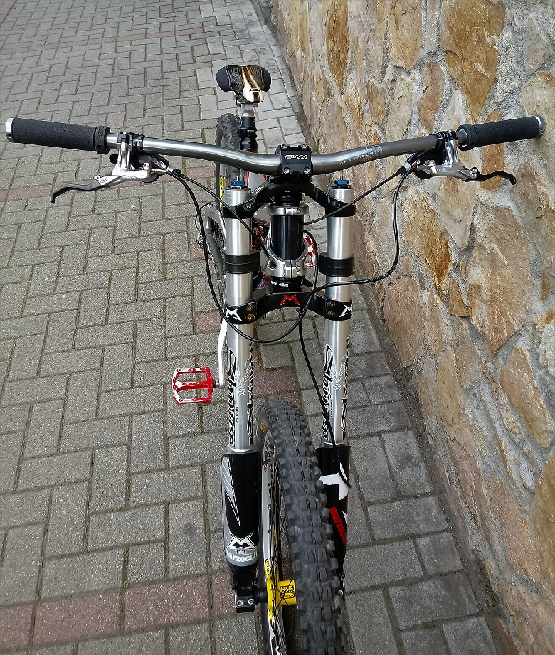

Pokrótce spis części :
- rama Scott High Octane DH 2003 , obecny skok 240
- damper Marzocchi Roco R 222
- amortyzator przód Marzocchi Shiver DC 2003 190
- koła Mavic Deemax
- mostek Funn zintegrowany z półką
- kierownica Dartmoor , szerokość 785
- korba Race Face
- suport Deore XT
- przerzutka tył Sram X-0 carbon średni wózek
- przerzutka przód Shimano Deore LX
- kaseta Deore XT
- łańcuch Shimano XTR/Dura Ace
- manetki SRAM X-0
- pedały Prodigy
- chwyty Sunnline
- sztyca Race Face XY
- siodło Scott RC
- hamulce Formula Oro Bianco p 203 t 203
- zacisk sztycy Syntace
- stery FSA Pig DH Pro
