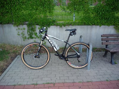

Rower jeździ wspaniale. Chciałbym go teraz trochę odchudzić. W sumie to nie jest źle w stosunku do oryginału, ale wiadomo apetyt rośnie
Zastanawiam się nad zakupem tych części:
Sztyca: http://allegro.pl/sztyca-podsiodlowa-ca ... 92695.html
Mostek: http://allegro.pl/mostek-karbon-carbon-i6675895425.html
Kiera: http://allegro.pl/kierownica-carbon-kar ... 44439.html
Co o tym sądzicie ?

chinszczyznaCo o tym sądzicie ?
uzycie grozi smiercia
#316
NIE WARTO oszczędzać na bezpieczeństwie.Bart pisze: Zastanawiam się nad zakupem tych części:
Co o tym sądzicie ?
NIE KUPUJ TEGO GÓWNA
Jeśli chodzi o mostek i kierownicę wybieraj TYLKO RENOMOWANE MARKI.
Sztyca jeszcze ujdzie bo jeśli ci walnie to nie powinieneś się zabić ale kiera i mostek to kluczowe komponenty.
Uważaj żeby nie kupić" PO OKAZYJNEJ CENIE" podzespołów od Ritchey'a albo FSA bo na alledrogo jest pełno podróbek.
Uzmysłów sobie że porządnej klasy mostek z karbonu musi słono kosztować , to samo kierownica.
Nie piszę tu o kwotach 200 zł tylko raczej 500 mostek i tyle samo kiera.
Jeśli masz dojścia to możesz wyrwać odrobinę taniej ale nie oczekuj cudów.
Nie życzę ci źle więc w końcu się posłuchaj ...
#318
Nie wiem kto jeździ , ale kiedyś trafiłem na "pokaz" chińskiego karbonu w lokalnym rowerowym. Przycinali brzeszczotem karbonową kierownicę Ritcheya i jej kopię z ali. Oryginał twardy jak kamień , przy chińczyku szedł jak nóż w masło. Można oszczędzać na częściach eksploatacyjnych , ale tutaj chodzi o bezpieczeństwo.

powiem Ci tak i zastanów się teraz, . . . .Sagan jeździ na częściach alu, facet generuje dużą moc i żaden karbon tego nie wytrzymywał firmowy.
Do mtb alu lekkie są dobre komponenty, są lepsze i sztywniejsze, carbon pracuje, nie polecam chyba ze firmowane firmowe z certyfikatem.
po drugie nie pół świata jeździ na chińskim carbonie bo to kłamstwo powtarzane w kółko.
Ramy teeż nie są złe, czasem trafi się jakiś niedomiar.
Carbon carbonowi nierówny, jakbym miał kupić sobie kiere za 130 zł to lepiej na wódke wydać tą kase, lepszy efekt i głowa cała z zębami.
Przeciążenia jakie występują w trakcie jazdy sięgają nie kg tylko x ton.
Jak chcesz robić coś sensownego to przede wszystkim cała tajemnica tkwi w kołach, mają być pieruńsko lekkie , sztywne .
Zainwestuj w obręcze karbonowe np systemu Hookles, załóż system tubless, dobrze dobierając części można zyskać więcej niż na kierownicy i sztycy i innych gównienach
I wywal tą torbę bo się niedobrze robi patrząc na to i czytając Twoje wzdechy.

Była mowa o odchudzeniu roweru. Karbonowy mostek o wadze 140g to nie jest jakaś super rewelacja - w podobnej wadze da się znaleźć ameliniowy.
Kiera z linku waży (podobno, bo nie ma gwarancji) 116g. To mało przy długości 620, ale ostatnio zakładałem do żonowego Cannona jakąś retro Riczejową kierę o wadze 130g przy długości 540, czyli też nie ma tragedii.
Myślę, że przy odrobinie zaangażowania można by było skompletować markowe komponenty za niewiele większą kasę i nie drżeć na każdym zjeździe.
Poza tym, te podlinkowane są brzydkie i śmierdzące tandetą
ed.
Chociaż z drugiej strony, gorzej wyglądać nie będzie

bo pewnie problem lezy w zbyt duzej ilosci zywicy do wyngla. Dlatego te tanie ramy wynglowe sa tanszesztopi17 pisze:Nie wiem kto jeździ , ale kiedyś trafiłem na "pokaz" chińskiego karbonu w lokalnym rowerowym. Przycinali brzeszczotem karbonową kierownicę Ritcheya i jej kopię z ali. Oryginał twardy jak kamień , przy chińczyku szedł jak nóż w masło. Można oszczędzać na częściach eksploatacyjnych , ale tutaj chodzi o bezpieczeństwo.
