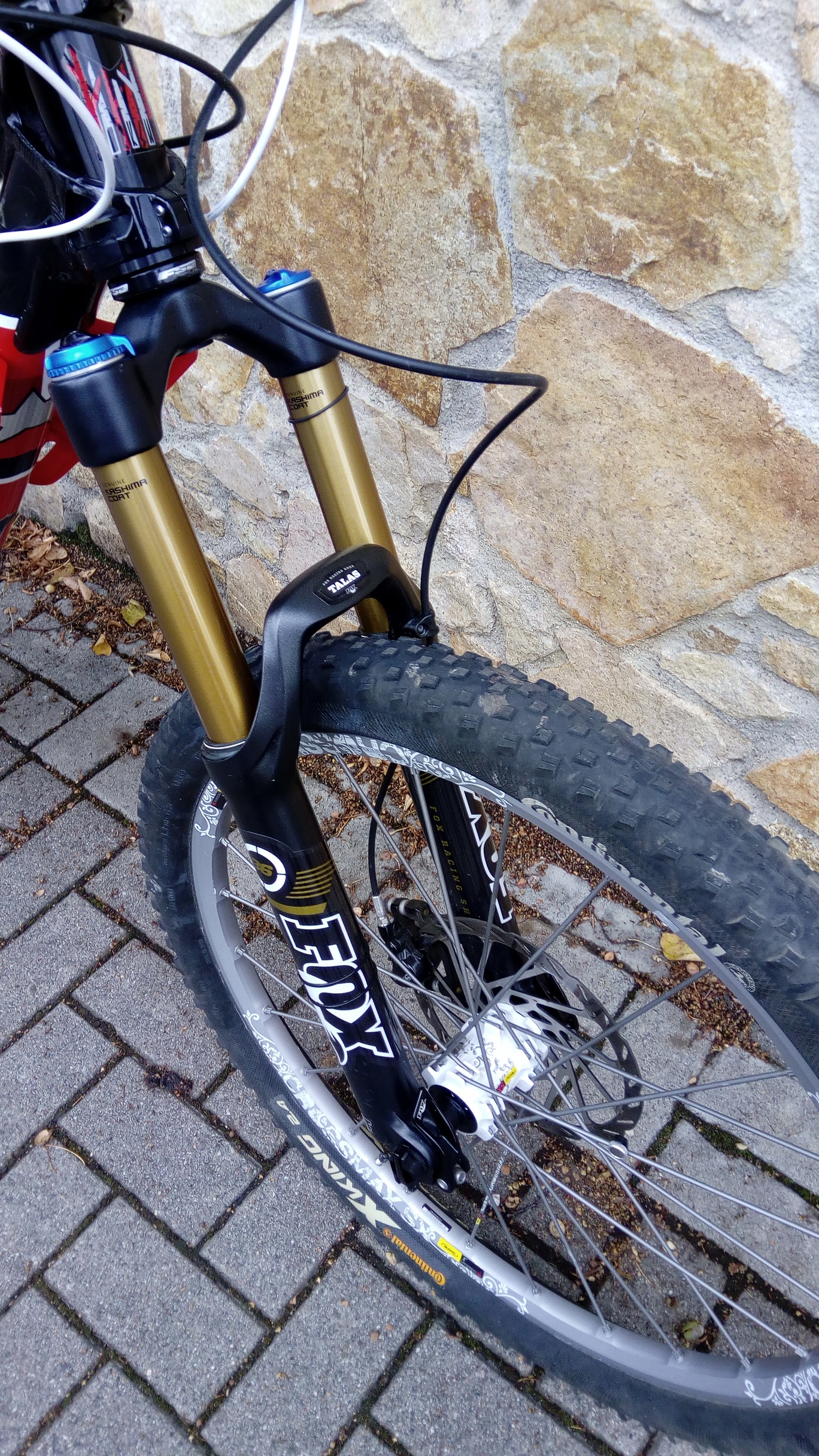

Specyfikacja osprzętu:
-rama Scott High Octane FR 2003 S/M ... 48 cm
-koła na piastach Tune King Mik , szprychach DT Aero i obręczach ZTR Flow ( chyba ) , wagowo zajebiste 1450 gram
-damper FOX RP 23 HV
-amortyzator przód FOX 36 Talas Kashima FIT 120/160
-stery FSA Orbit Xtreme
-mostek Thomson X-4 80mm
-zacisk sztycy Thomson
-sztyca KS regulowana
-siodło Fizik Aliante Carbon Braided
-hamulce Hope Tech X-2 203/183
-korba Shimano XTR 970 / 172,5
-suport Shimano XTR
-pedały Dartmoor
-kaseta Shimano Deore XT 770 11/34
-łańcuch Campagnolo C9
-przerzutka przód Shimano XTR 960
-przerzutka tył SRAM X-0 carbon red
-manetki SRAM X-0 carbon
-kierownica Race Face SIXC Carbon
-chwyty Scott
Cały rower przy skokach 160/160 waży 14,5 kg
Uważam to za super wynik zważywszy na wiek ramy.
Sprzęt spisuje się rewelacyjnie - jedzie leciutko jak XC za sprawą super lekkich kół.
Rama posiada wiele ustawień - wysokości zawieszenia , skoku 130 // 240 , długości damperów 190 // 240 , kąta główki , rodzaju główki - zwykła i półtora cala , regulacja rury podsiodłowej - XC / FR / DH
Można ją dostosować prawie pod każdy styl jazdy od ciężkiego XC po typowe DH.
Jak dla mnie rewelacja ale nie jestem obiektywny bo to mój sprzęt

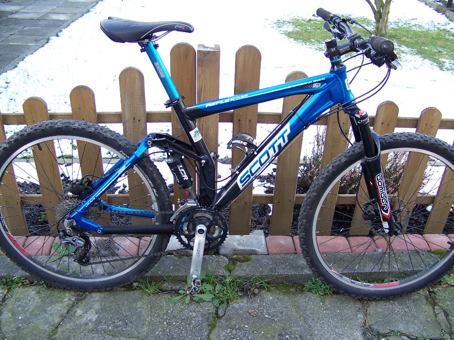

nie zakładałem o nim tematu w sumie nie wiem nawet czemu ale jest wystawiony na sprzedaż ale jakoś chętnych brak a za darmo też nie oddam
https://www.olx.pl/oferta/rower-scott-r ... 1dfb4c5eedczajnikmtb pisze:nie zakładałem o nim tematu w sumie nie wiem nawet czemu ale jest wystawiony na sprzedaż ale jakoś chętnych brak a za darmo też nie oddam
To ten ?
Gdyby weń zainwestować to mógł by powstać na prawdę ładny sprzęt
Kolor jest OK.
Ja bym z nim pokombinował

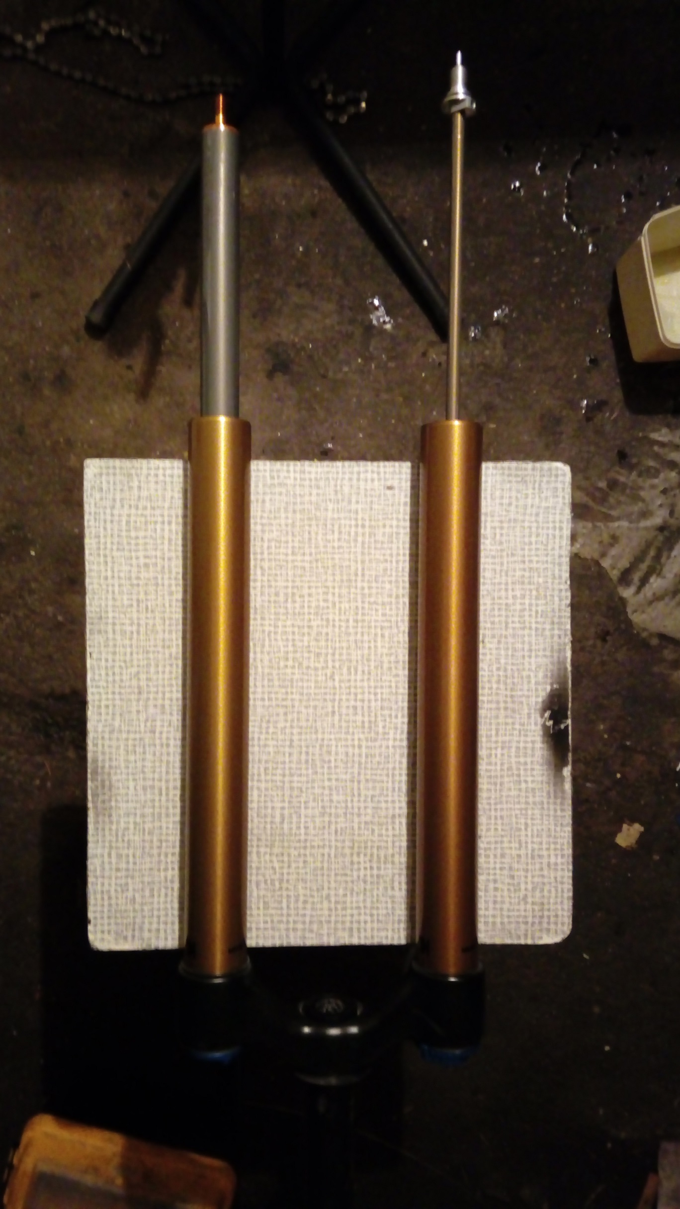

Po ostatniej jeździe w lekkim syfie umyłem sprzęt.
Wydało mi się że FOX 36 jakoś dziwnie ciężko chodzi.
Przyszedł więc czas aby w końcu go nasmarować bo nigdy go nie otwierałem.
Oryginalnego oleju prawie nie było ... wyleciało dosłownie kilka mililitrów
Mniej niż w FOX 32 kolegi ...
Zalałem do niego po 15-20 mililitrów na goleń 15 W od Motorexa.
Stan lag idealny zarówno dolnych jak i górnych
Czy to możliwe żeby fabryka zalała za małą ilość oleju ?
Później jak coś padnie to i tak im nie udowodnisz że amor padł z ich winy

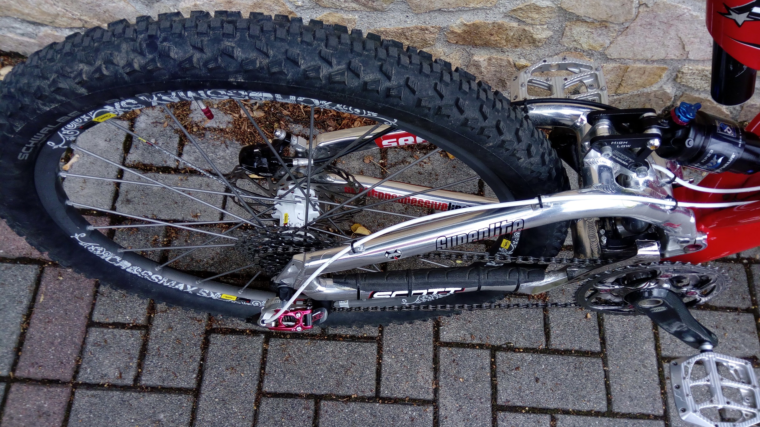

A więc żeby dać wszystkim odpocząć od tematu Cube'a zamieszczam foty z ostatniego apgrejdu
Moim zdaniem rower na tym zyskał bo koła robią robotę.
Korba również wygląda dobrze
Powodem wymiany kół jest budowa nowego lekkiego roweru do którego będę potrzebował tylnego Tune'a.
Stwierdziłem że nie ma sensu kupować całego zestawu skoro szare SX'y zalegają mi na półce
