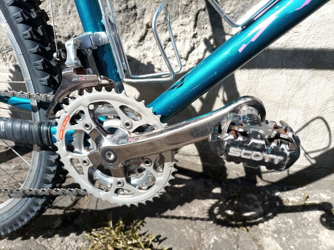

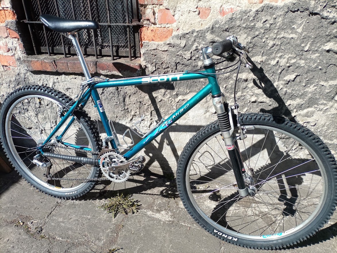

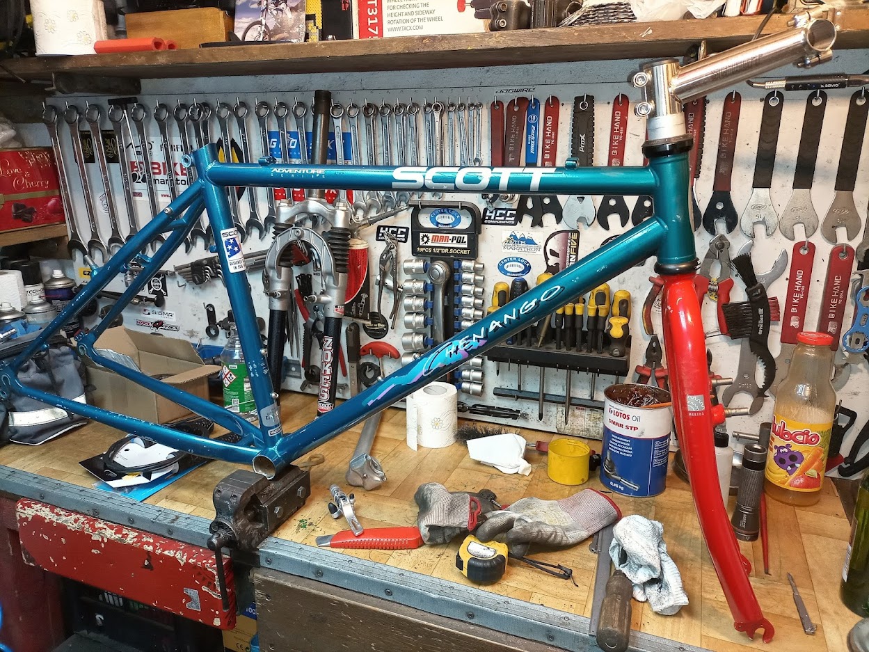

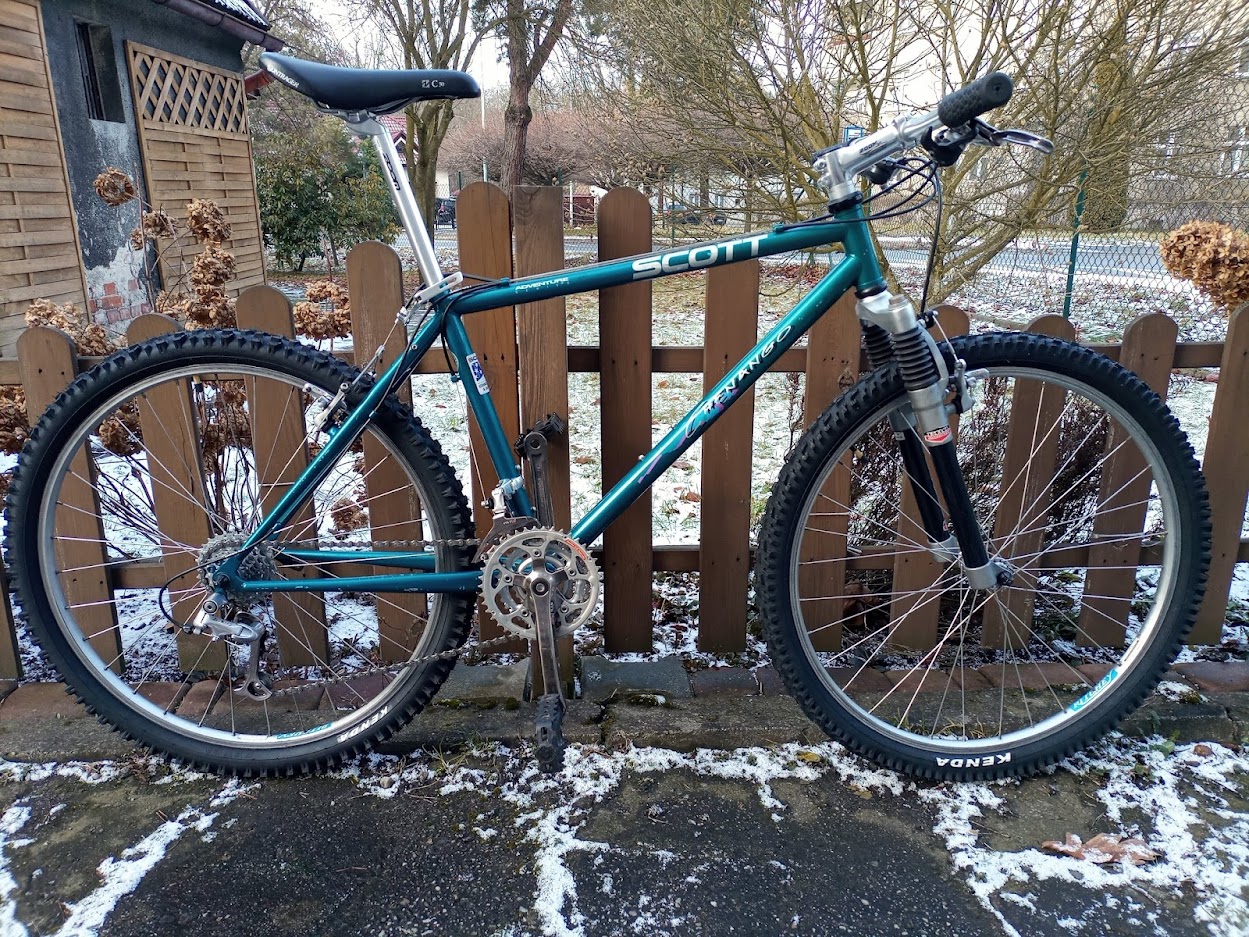

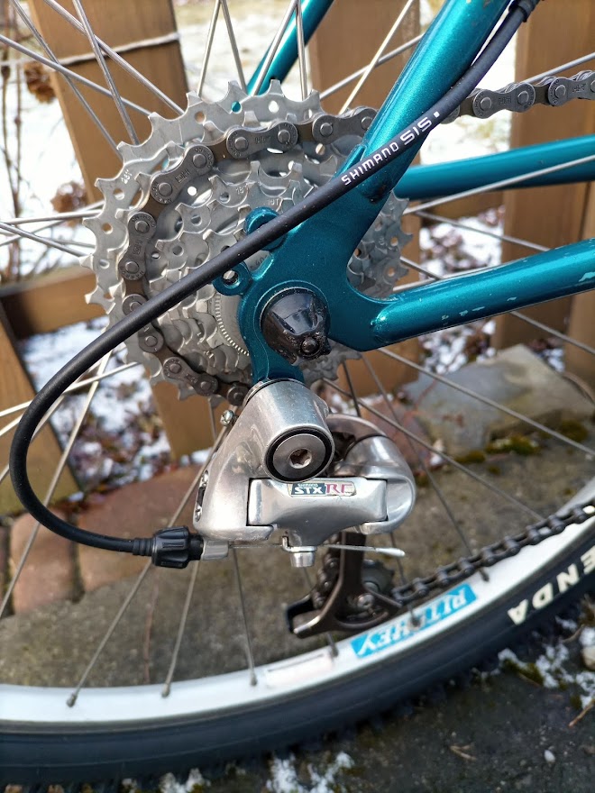

Taki projekt ostatnio poczyniłem .W sumie nic wielkiego poskładałem go na grupie STX RC. Orginalnie stał na stx z tego co mi google pokazało na zdjęciach. Rama 16 cali nawet w ładnym stanie. Mostek kierownica i sztyca zoom, może i trochę młodsze od reszty ale są nowe. Jak będzie to źle wyglądać napisy mogę usunąć. Kilka części miałem gdzieś tam w pudełkach. Kasetę wygrzebałem z gratów, sunrace 12-28 rozebrałem wyczyściłem i wygląda jak nowa. Amor już jakiś czas temu kupiłem i spasował idealnie. Jedynie obręcz tylna do wymiany bo jest uderzona góra dół i już jej nie nacentruje, szkoda bo boki są w fajnym stanie. Ogólnie wyszło fajnie, ocenę pozostawiam wam :)

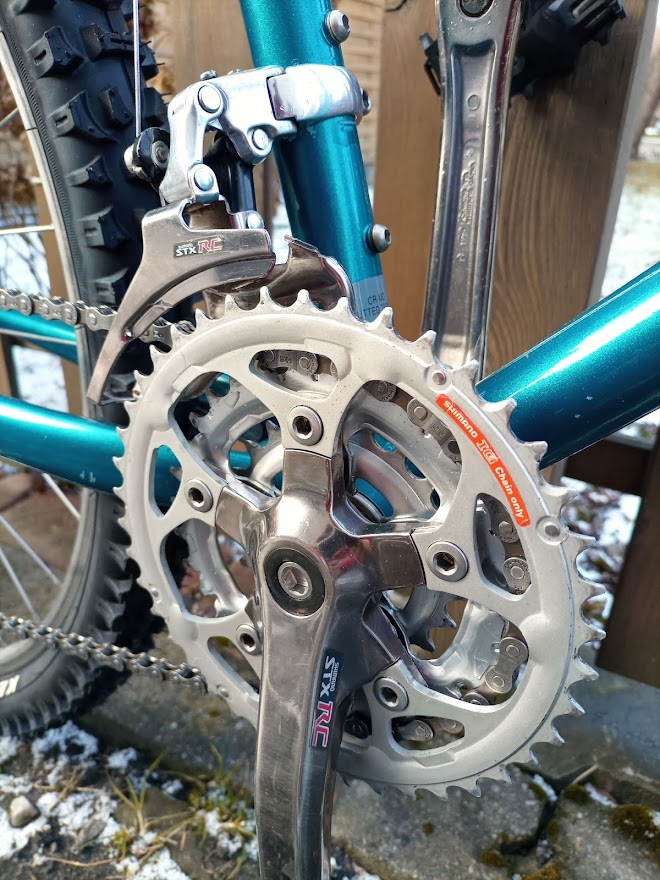

Najlepszą jazdę miałem z klamkomanetkami. Kupiłem od naszego forumowego kolegi Orfister STX RC. Rozebrałem wyczyściłem i okazało się że jest walnięty gwint w lewej manetce od naciągu linki. Trochę poszperałem i na olx pojawiła się oferta, Pogadałem z gościem i kupiłem następny komplet. rozebrałem i od razu sprawdziłem gwinty od naciągów linek. Prawa miała zerwany gwint :mrgreen:
Także z dwóch kompletów zrobiłem jeden działający, a te zepsute będą czekać na lepsze czasy ;-)

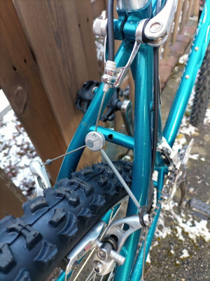

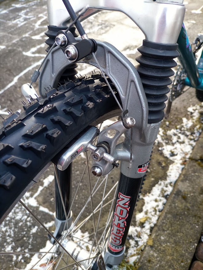

Chwilę mi zajęło zanim trafiłem na ofertę tego wieszaka. Z marcoka trochę inaczej wygląda ale zasada działania jest taka sama. Mam jeszcze dwa w zapasie w razie W :-D
Fakt trzeba chwilę poświęcić na ustawienie i co najważniejsze zdziwiłem się lekkością działania

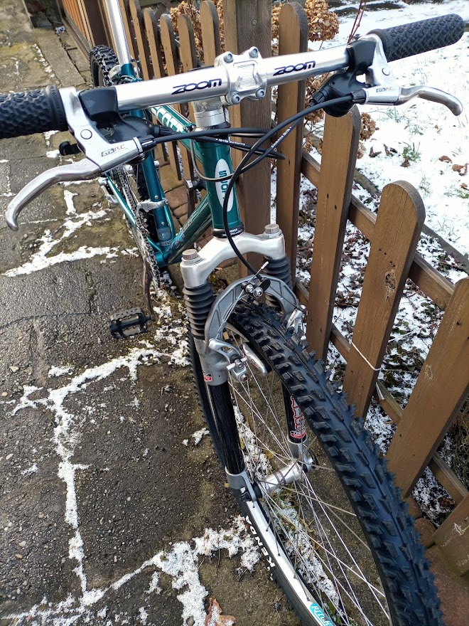

Projekt uważam za skończony. Wymieniłem obręcz z tyłu na mavic, dokupiłem pedały spd scott czarne. Jeżdzi jest fajnie choć zauważyłem że boli mnie kark, jakby przód był za nisko. Amortyzator jest ale tak jak by go nie było ;-) praktycznie żadnego ugięcia :-D Trzeba będzie założyć jakieś sprężyny. Siodełko choć miękkie to i tak mnie dupa boli, może za wąskie. Reszta chodzi miodzio. Hamulce działają bardzo dobrze, biegi również .

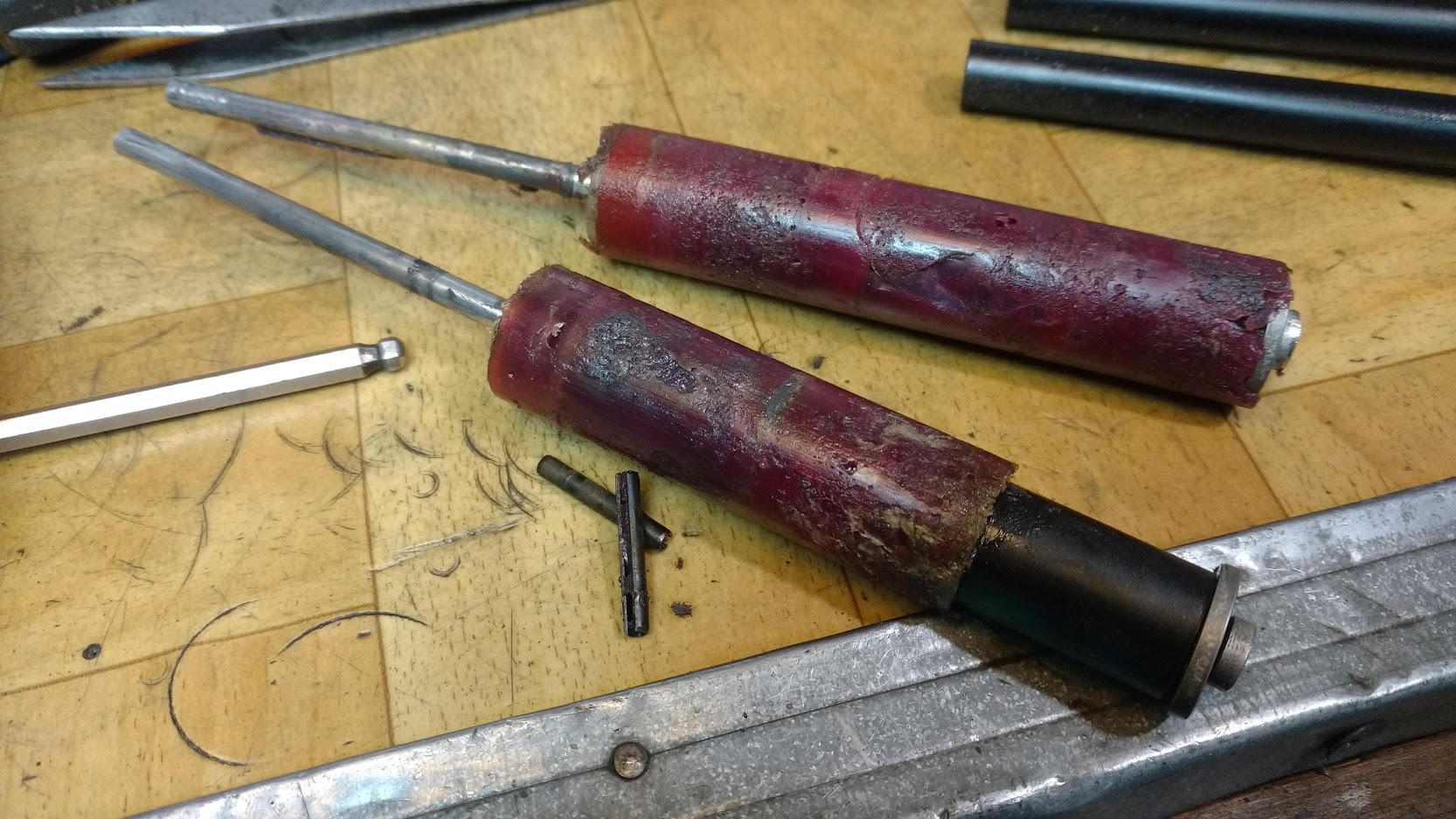

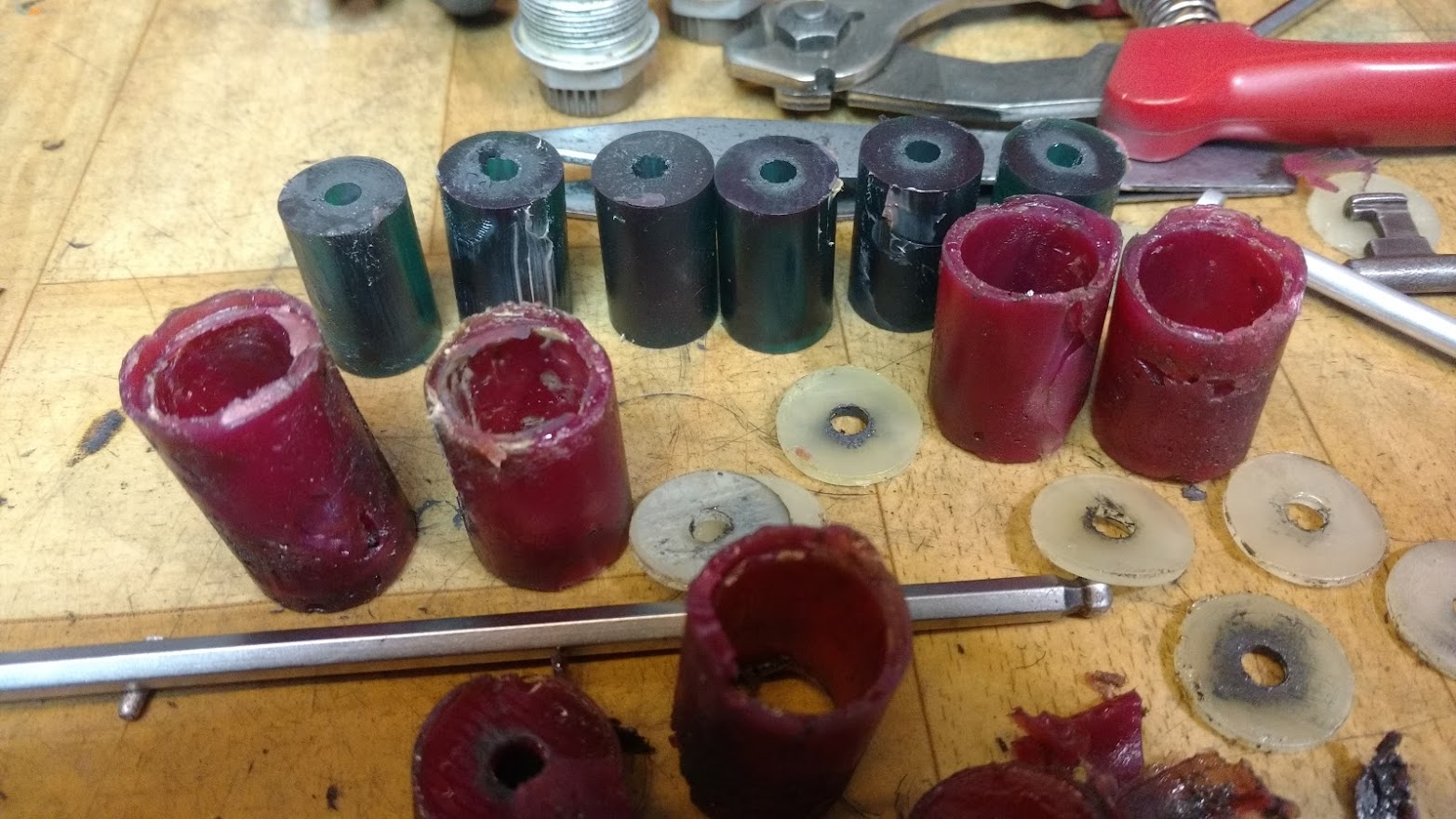

Co miałem to założyłem. Jest szaszłyk z elastomeru i krótkiej sprężyny. Ugięcie w zakresie może 1,5 jest :mrgreen:
Jak kupiłem amora to wnętrze wyglądało tak...
