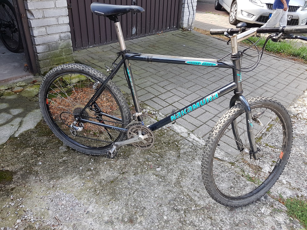

Cześć Wszystkim,

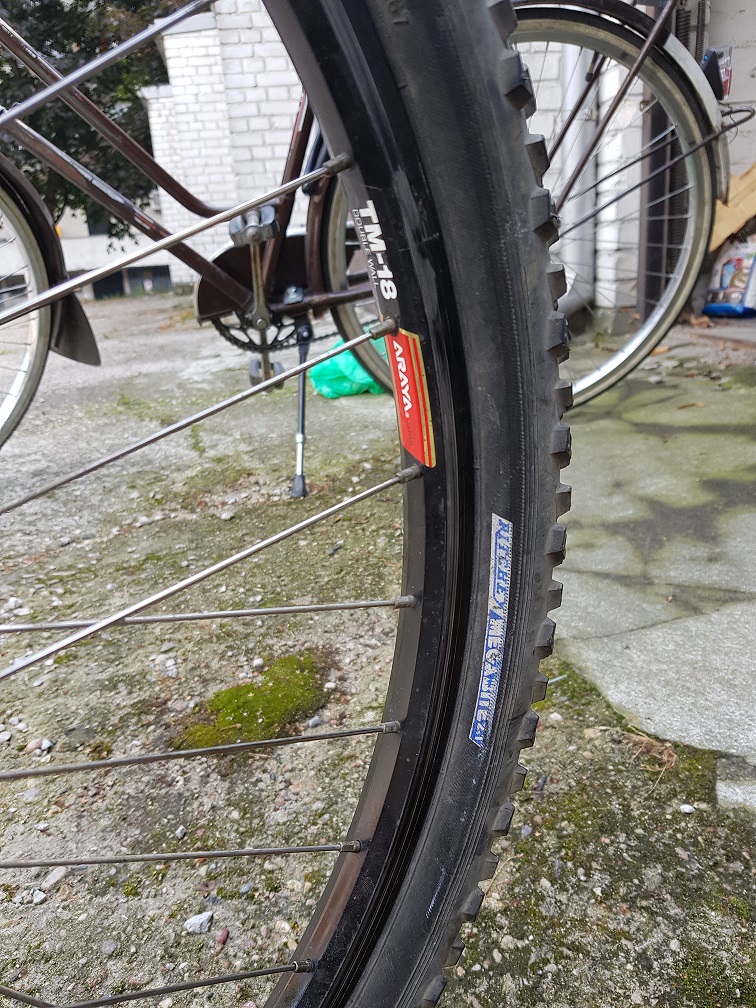

Chciałem Wam pokazać mój nowy... kolejny nabytek. Nie mam co prawda już miejsca ale skusił mnie fakt, że rower miał mało wytarte obręcze kół (Araya TM-18) co może świadczyć o tym, że był używany raczej sporadycznie. A do tego pełna grupa XT, Stery i opony Ritchey MegaBite (w bardzo dobrym stanie) oraz rama Tange.
Jest to rower Nakamura Triple 3 Track - Summit. O jego historii za dużo informacji nie znalazłem poza faktem, że można było go kupić w marketach ze sprzętem sportowym. Może ktoś coś będzie wiedział więcej na temat historii tego roweru i podzieli się wiedzą... ?

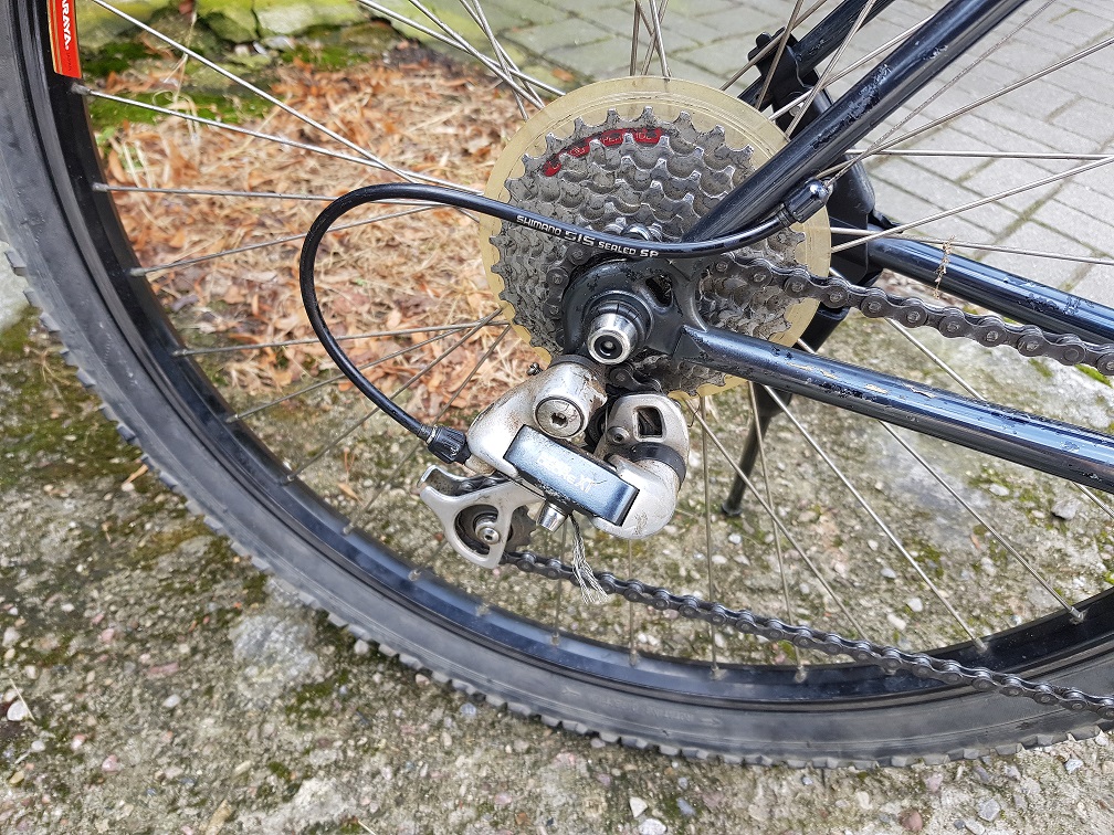

Widać, że długo stał jest brudny ale same obręcze, klocki, manetki, kaseta świadczą o znikomym przebiegu. Nie wiem jeszcze jak korba.
W teorii powinna być w dobrym stanie ale zauważyłem, że łańcuch jest luźny i nie jest to XT tak jak cała reszta. Tu obawiam się jakiś uszkodzeń tym spowodowanym. Sprawdzę to dokładnie przy rozbieraniu roweru.
Mankament jaki zauważyłem to niedziałająca prawa manetka zmiany przerzutek. Jeszce nie wiem czemu będę próbować ją reanimować.
Mimo wszystko jak na zakup za tak niewielkie pieniądze (250 pln)... Mam pełną grupę XT (bez pedałów) którą wykorzystam w tym albo innym projekcie.
Jeśli macie jakąś wiedzę o samej marce albo nawet modelu który opisuje to z chęcią przyjmę od Was taką wiedzę.
Z góry dzięki.

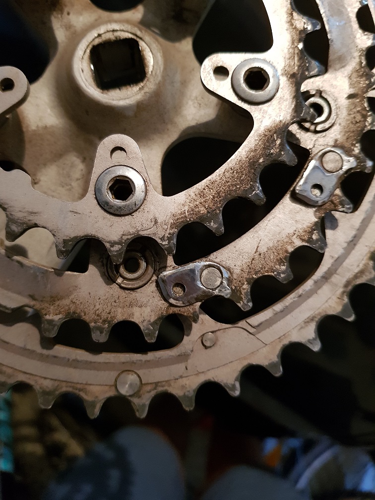

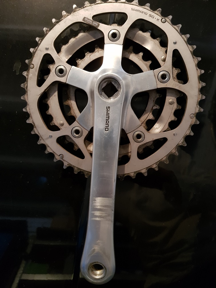

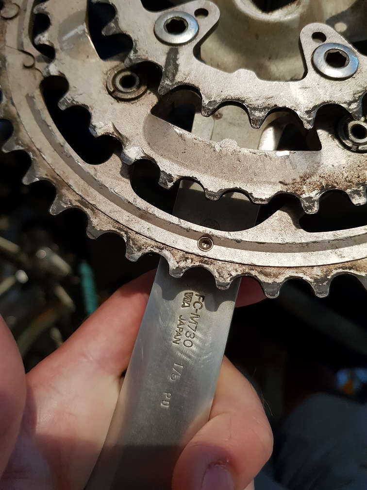

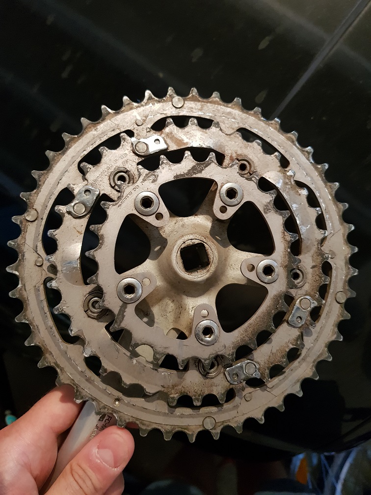

#6Załączam kilka zdjęć korby. Może pomożecie mi ocenić stan zębatek.
Ja mam zastrzeżenia co do drugiego blatu... Wiem, że standardowo niektóre zęby są krótsze ale część z nich jest dość ostro zakończona.
Zastanawiam się czy ten drugi blat przyjmie jeszcze nowy łańcuch. To zapewne wyjdzie w praniu jak już będę składał rower.

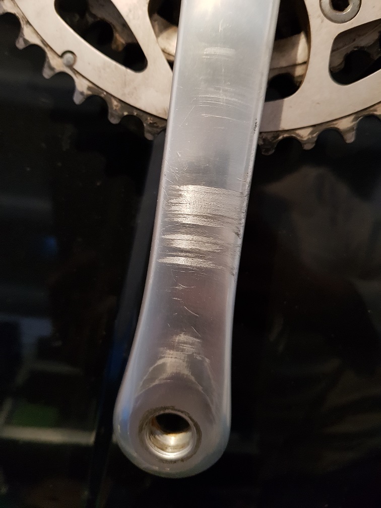

Mam też do was pytanie co można zrobić z wytartymi ramionami. Wiem, że na forach gdzieś o tym czytałem ale nie wiem czy polerka to dobry pomysł...
Z góry dzięki za rady.
Z ciekawości dodam, że rama i sam lakier jest czymś pokryty tak jakby "lakierem" bezbarwnym. Przez co dobrze zabezpiecza samo oryginalne malowanie ramy. Jest na niej pełno obić ale wygląda na to jakby uszkodzona była tylko ta pierwsza powłoka. Pierwszy raz coś takiego widzę.
Czy spotkaliście się już z czymś takim ? Generalnie fajny patent ale po tylu latach wygląda to tak trochę jakby jakaś warstwa plastiku/powłoki lakieru się kruszyła i tylko kwestia czasu jak zacznie do odpadać większymi kawałkami...

#7Bardzo fajny rower! Świetna rama i dużo porządnego sprzętu.
Nie dziwię się, że wziąłeś. Sam bym też brał :)
Co do korby, to wygląda średnio, ale najwyżej zmienisz blaty. Same ramiona chyba po prostu tak już muszą wyglądać, skoro mają za sobą trzy dekady eksploatacji.

#9Moim zdaniem ta zębatka nie wygląda tragicznie Próbowałbym jej użyć z nowym łańcuchem. W razie czego koronki na 110bcd są pod szosowy kompakt dostępne.
Co do lakieru - nie wiem czy dobrze zrozumiałem, ale na moim Sintesi tak wygląda lakier, jakby zewnętrzna bez barwna warstwa popękała i poodpryskiwała gdzieniegdzie, ale baza jest nieruszona
Re: Nakamura Triple 3 Track - Summit
#10Dokładnie, zębatka jest Ok, jak dla mnie to raczej nie ma opcji żeby nie poszła z nowym łańcuchem. Wizualnie ma odbarwienia i jest brzydka, ale zęby nie są zużyte. Raf jeżeli zdarza Ci się wymieniać blaty w takim stanie to ja chętnie przyjmę ![🤭](//cdn.jsdelivr.net/emojione/assets/3.1/png/64/1f92d.png)

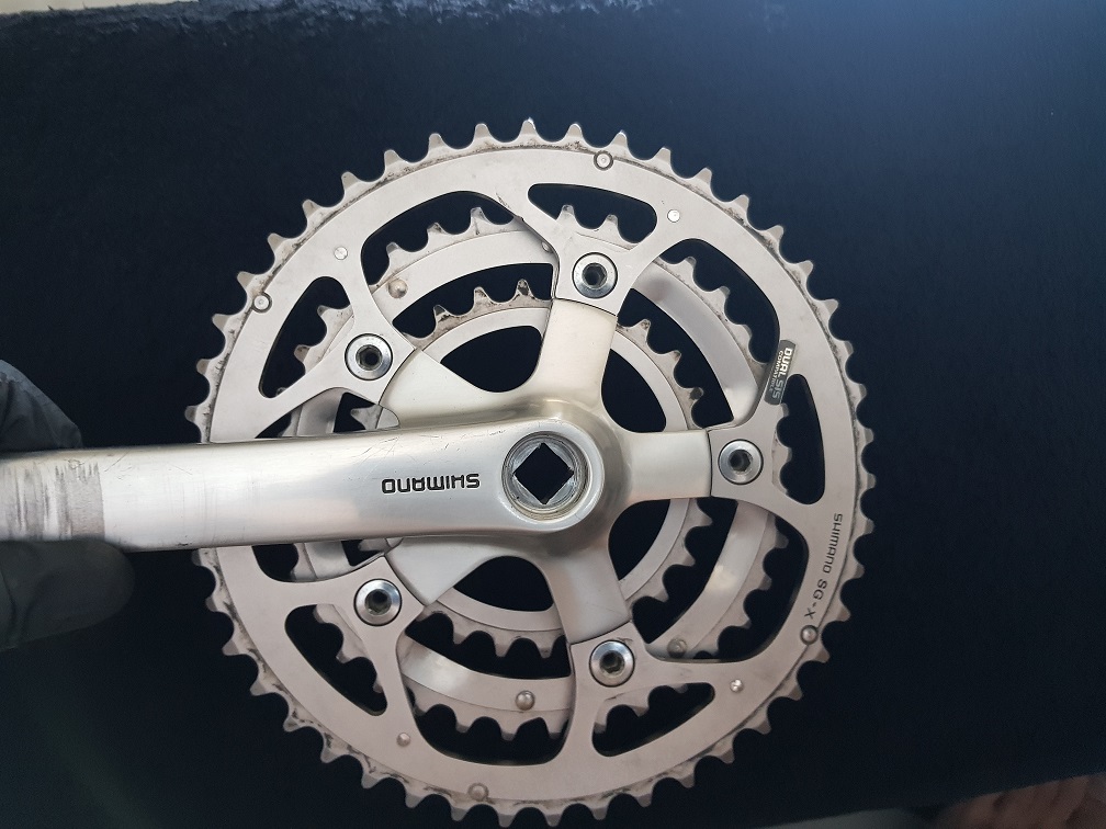

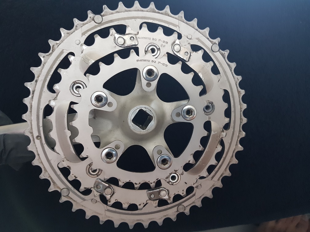

#12Wyczyściłem całą grupę. Więc wszystko jest gotowe do montażu.
Tutaj projekt wstrzymuje. Skłaniam się nad zrobieniem przeszczepu do innej ramy.
Tu poszukiwania trwają.
Na chwilę obecną załączam fotki samej korby i tematu jaki ostatnio poruszałem. Po przemyciu sama środkowa zębatka nie wygląda najgorzej.

#13Przecież pisałem że nie jest z nią źle

#14Pampalini... Ty chyba jeszcze nie widziałeś zużytej środkowej zębatki
Gdzieś mam zdjęcie środkowego blatu z STX tylko muszę poszukać, tam łańcuch ślizgał się po mocniejszym naciśnięciu ręką ramienia korby
. Twoja wygląda bardzo dobrze i jeszcze długo posłuży !!

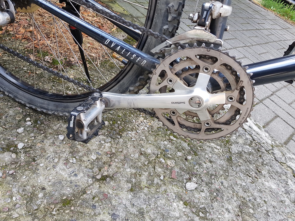

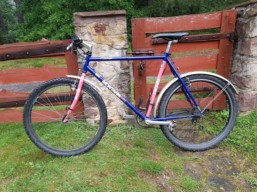

#16No i co... Udało się... Mam rower który był (przez poprzedniego użytkownika) na wsi używany do jazdy do sklepu.
Widać, że z epoki jest tylko rama... Reszta niestety to nie XTR. No ale wiedziałem o tym fakcie i ważna była tylko rama, którą chce wykorzystać do projektu. Jest to TOP model KHS Montana Team z 92/93 na rurkach True Temper... Coś pięknego.
Poniżej zdjęcia. Jak widać rower pod budkę z piwem pełną gębą ;)
