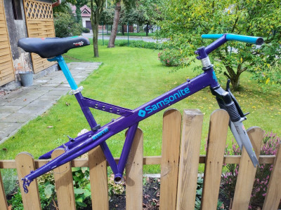

A więc jak pisałem wcześniej w temacie ALPINY,sprzęt z tamtej ramy powędrował właśnie do tego pacjenta.
Rama jest znana na forum, kupiłem ją od Piotra.
Kombinuję teraz jak ściągnąć te naklejki...
Lakier jest w przyzwoitym stanie, jedynie zmieniłem widelec na amortyzowany.

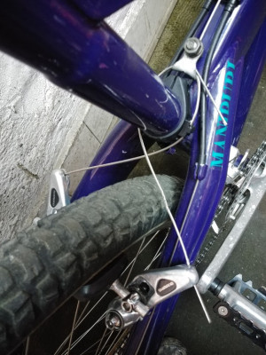

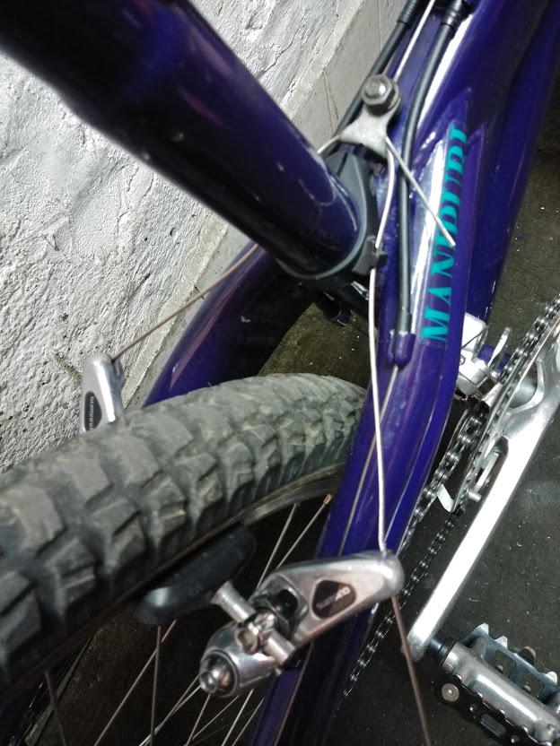

#7Proponuję włożyć rurki teflonowe w te przelotki żeby Ci nie wytarło przelotek, kropla cyjanopanu ewentualnie żeby się nie przesuwały, bo czegoś takiego nie dokupisz.

#8Powiem ci że próbowałem wcisnąć rurkę teflonową... ale jest za mało miejsca.Rurkę nawet przeciąłem wzdłuż żeby weszła ale znowu linka się nie mieściła

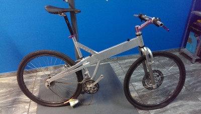

Kurde ten z tymi Magurami wygląda kozacko !!\
Przeglądałem też zdjęcia na necie żeby zobaczyć jak jest z tym hamulcem tylnym.
Chciałem żeby mój nie wyszedł jakoś dziwacznie, więc patrzyłem na inne projekty.

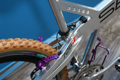

#20hmm.. podepnę się i tu. Chwailiłem się gdzie indziej, że wyrwałem set sbike'a taki:
chcę się za niego zabrać i na wstępie dupa, bo (wypunktuję problemy):
1. Najchętniej zostawiłbym Voteca, ale z uwagi na tylne mocowanie/jego brak, hamulca canti, włożyłbym magury hs33, bo mam;
Problem taki, że Votec nie ma pivotów :/, tu już się pojawia pytanie - widziałem gdzieś, że są stosowane takie na obejmach, jak zresztą uchwyt pod zacisk tarczy, który u mnie jest, gdzie to dostać?;
Inna opcja - mam gustavy ale bez tarcz, tylko to odpada, bo z tyłu brak uchwytu, przód gustav tył hs33 - nie bardzo :/
2. Będzie chyba, jak zregeneruję, dh3 Marcocha, tu pivoty są, więc to najprostsze rozwiązanie, chociaż marzył mi się stary Manitou 3..4, EFC, ale nie mam i trudno o nie :(
3. Chciałbym go ubrać zgodnie rocznikowo.. hs'y odpadają - mam te z krótkimi klameczkami, wrzuciłbym canti może xt/dx, z klameczkami Ritcheya i Thumbami, to wzystko mam, ale wraca problem tego dziwnego mocowania z tyłu;
4. koła xt/dx są, ale gdybym odszedł od rocznika, to marzyły by mi się moje white'y (te grubasy - puszki coli), ale przód jest pod oś20mm, zwłaszcza, że wsadzę do niego korbę white'a, którą mam, stąd też pomysł o:
5. retro amor pod oś 20mm - bombery pierwsze, ale to popsuje zgodę rocznikową razem z whiteami w sumie..;
.. że już nie wspomnę, o problemie malowania, czy to robić, czy takiego "zużytego" (też klimat) na ścianę wrzucić :)
Są święta, może komuś się aż tak nudzi żeby to przeczytać i skomentować :)
Zwiesiłem się przy tym, nie wiem jak to ugryźć, a brakuje mi takiego bardziej klasyka z okolicy 90..92 roku. Jak już coś pogrzebię w garażu, to siadam z kawą i gapię się na niego i .. zwias.

#22Obejmy pod vbraki do voteka miałem kiedyś naście razy w łapach u handlarzy z milicza. Szukaj na ebay itp, jest to do dostania. Przypomnij mi się za kilka mc, na serwisie miałem takiego voteka zajechanego, gość nie będzie go robił, może się zjawi na wiosnę. Może być tak, że taniej kupisz amora trupa na części. Mam półki nowe w kartoniku do tych amorów jak byś potrzebował. hamulec jak jest pod u-brake magury hs nie ustawisz, chyba, że ma taki zakres co pokryję różnicę w mocowaniu nigdy nie przymierzałem, może warto sprawdzić. Cos te ramy faktycznie stosowali do mocnego tyrania. Mój set jak kupiłem miał też amora i koło disckor pisze: ↑2019-12-26, 20:56hmm.. podepnę się i tu. Chwailiłem się gdzie indziej, że wyrwałem set sbike'a taki:

#23Chyba gdzieś widziałem Magury na powotach od U-brake z adapterami zamontowanymi do góry nogami. Warto spróbować. Nie założy się jednak do tego podkowy, przez co hamulec będzie mocno rozpierał widełki (duża wiotkość klamki).

#28Bardzo pasuje ten Votec do Twojej ramy Kor. Generalnie zrobiłbym wszystko żeby go zostawić i rozwiązanie Skoliozy jest najlepsze z Gustavem i HS w tym oczobitnym żółto-zielonym.
