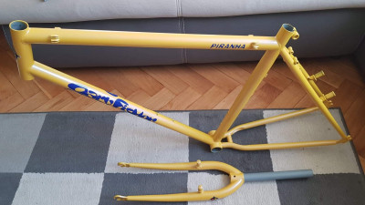

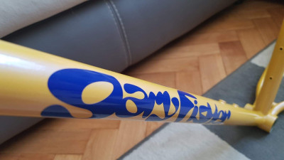

Historię roweru i ogólne założenia przedstawiłem tu:
viewtopic.php?f=24&t=7705

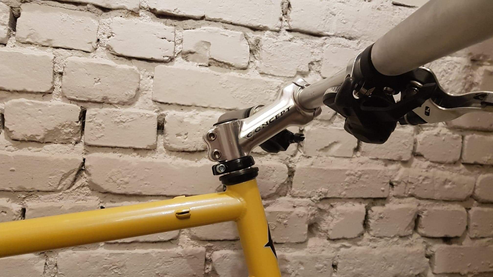

Ponieważ rama wraz z widelcem wciąż czekają na pomalowanie, w międzyczasie udało mi się zebrać/znaleźć/zakupić praktycznie wszystkie graty.

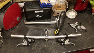

Póki co pokazuję zdjęcie finalnego kokpitu (dojdą chwyty Serfas Connectors) oraz siodła ze sztycą.
A tak z grubsza będzie prezentował się rower:
Rama 19" GF Piranha cr-mo, kanarkowożółta
Widelec cr-mo 1" ahead, pod kolor
Stery 1" VP/Cane Creek
Kompletne STX-RC'98 z kilkoma wyjątkami - klamki BL-M600, piasty LX 563/565, kaseta i łańcuch dzisiejsze Alivio
Koła na obręczach Sunrims CRE16
Opony chwilowo Tioga Trailfinder 2.1 - dopóki nie znajdę czegoś ładniejszego
Kokpit Concept (Univega)
Siodło SMP Going Pro
Jak widać, nie ma tu białych kruków, butikowych części i innych wynalazków. Będzie za to wizualnie spójnie, będzie ładnie odświeżona rama, będzie dużo wypolerowanego alu i efekt powinien być zadowalający.
Rama jest obiecana na połowę stycznia, jeśli termin będzie dotrzymany, wtedy zacznę składać to do kupy i zaprezentuję w całości.

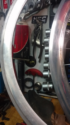

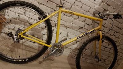

#14Koła zrobione. Tak jak myślałem, cholernie ciasne te opony (albo przerośnięte obręcze :)) i nawet nie chcę sobie wyobrażać zmiany dętki w warunkach naturalnych :)

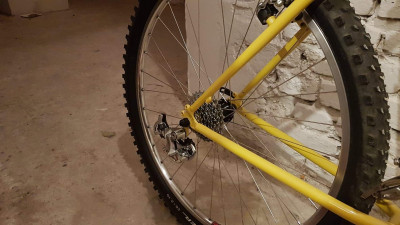

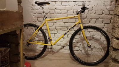

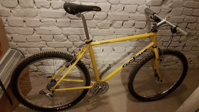

#21No i coś tam poskładałem. Teraz będzie kilka dni przerwy ze względu na życiowe perypetie, ale w marcu powinienem go dokończyć. Wyszedł nieco inaczej, niż go sobie wyobrażałem, ale po wstępnych przymiarkach siedzi się na nim zacnie :)

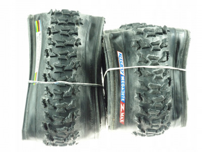

#24Tymczasowo wsadzone tu Tiogi, nie pasujące ani rocznikiem, ani bieżnikiem, zostaną zastąpione tym co poniżej. Szerokość 1,9 - typowy przecinak na leśne ścieżki :)

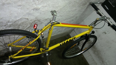

#26Jak patrzę na ten kolor, to od razu mi się przypomina GIANT którego tam kiedyś odnawiałem dla klientki.

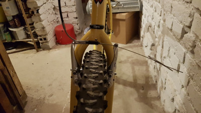

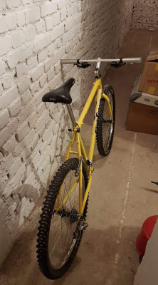

#27Coś tam dalej porobione, ale tempo jest ślimacze, bo i czasu mało.
Teraz czekam na opony, na odzyskanie klucza do suportu i na chwilę czasu na okablowanie hamulców i przerzutek. Finał jest bliżej niż dalej :)
